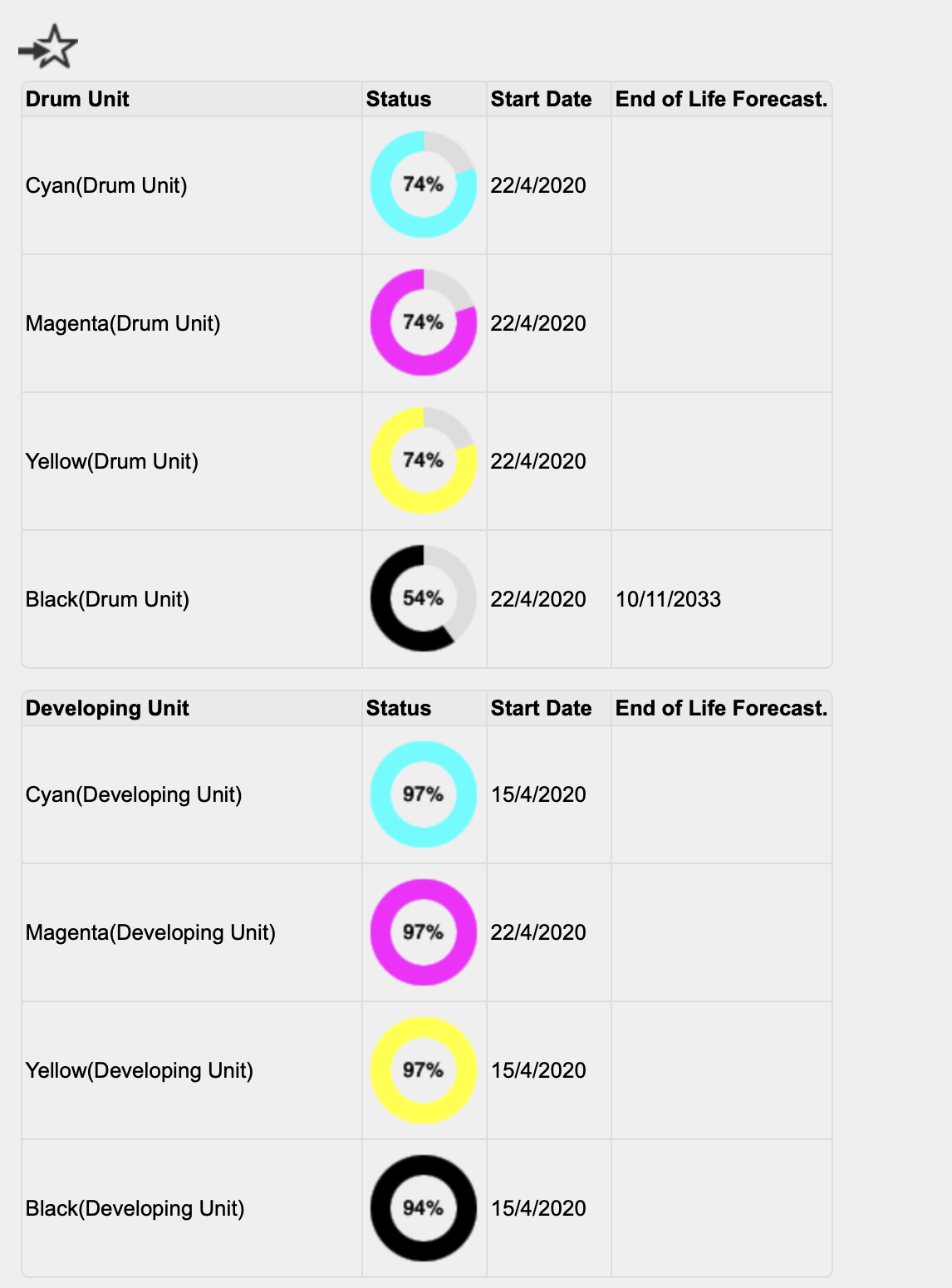

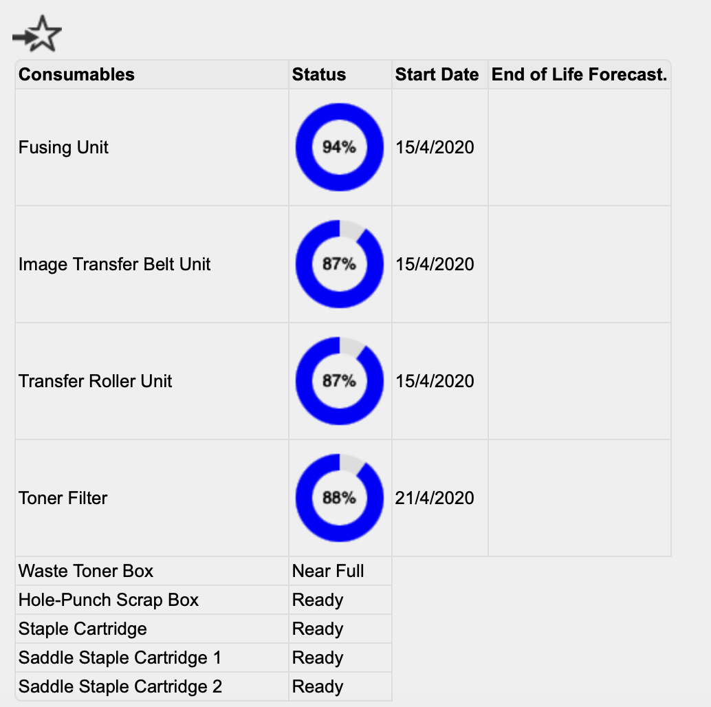

    Przebieg ok. 30 tys., tonery zawsze oryginalne.
    Bębny i pas nie były wymieniane.

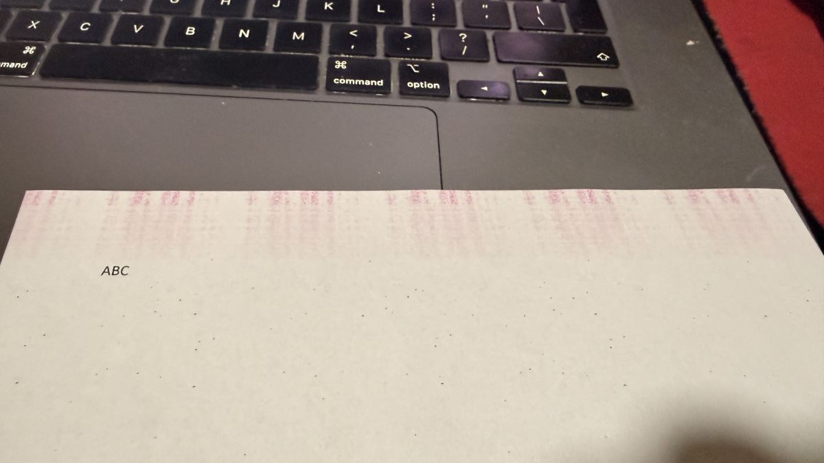

    wstaw zdjęcie wydruku

    Nie były używane zamienniki - zawsze kupowałem w oryginalnym opakowaniu nawet.
    Poniżej zdjęcie wydruku po wyciągnięciu tonera Magneta - mniej więcej 30 kartka.
    Czerwony pas jest coraz słabszy i występuje już tylko na jednej stronie.

  • #6 21940184

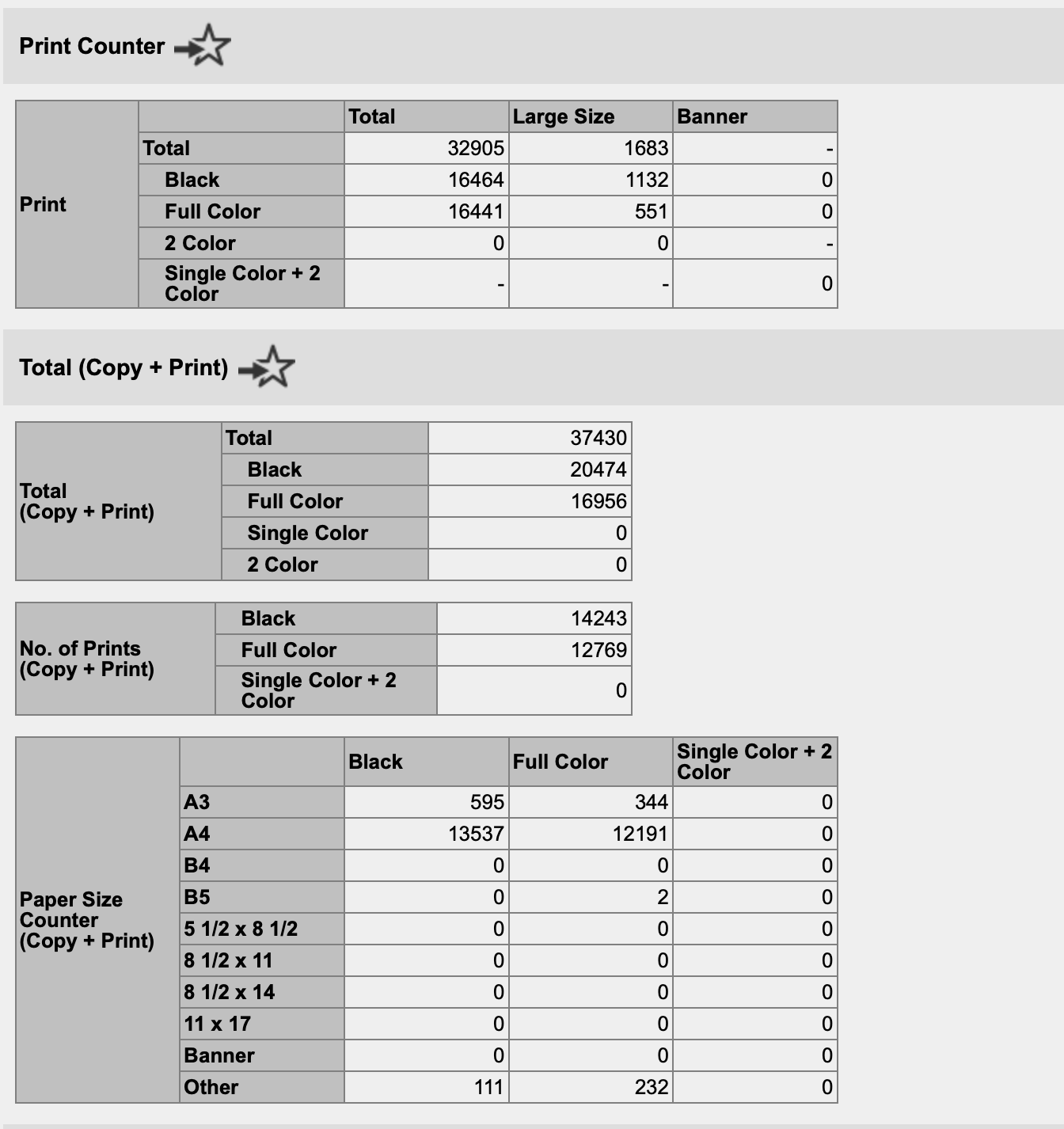

    wydrukuj i wstwa przebiegi poszczególnych kolorów

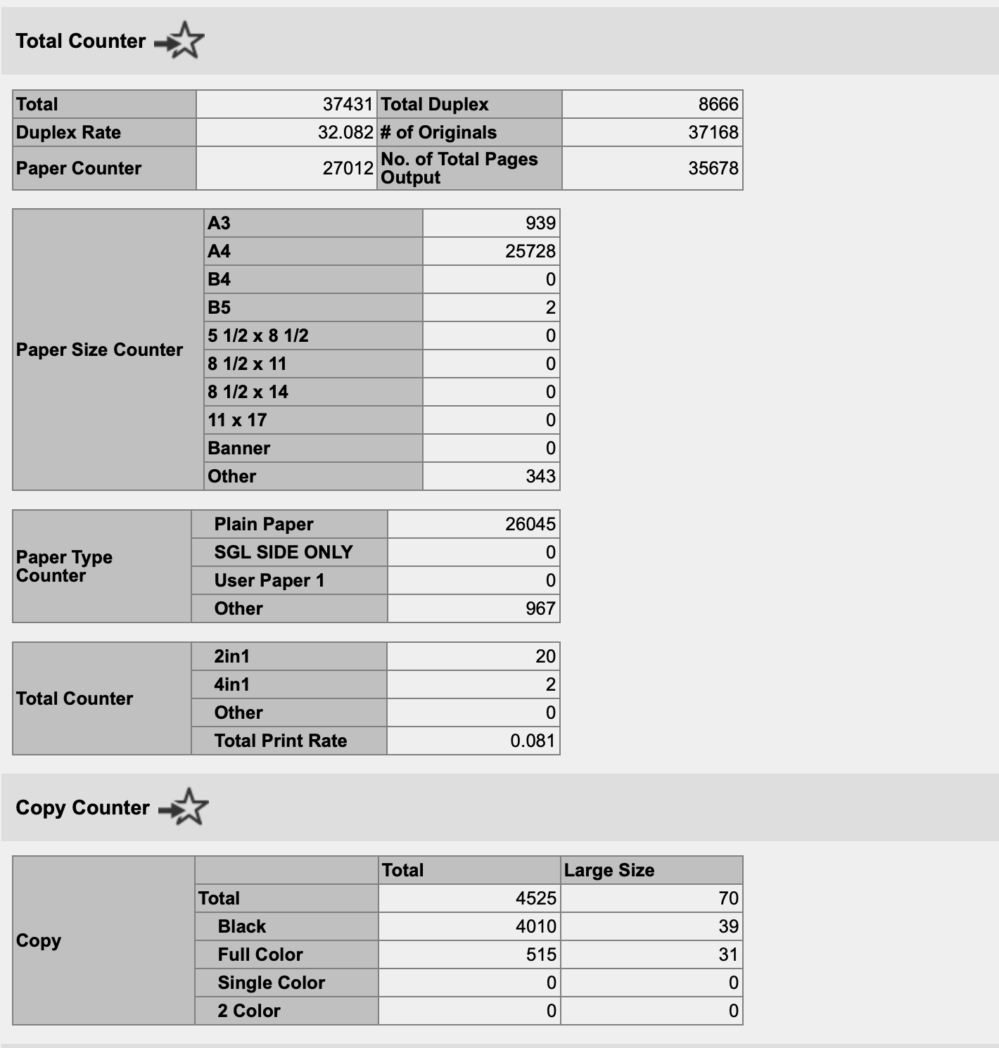

    Konica Minolta Bizhub C458 - czerwony pas na wydrukach, serwis, konserwacja. Szukam prywatnie Kraków Konica Minolta Bizhub C458 - czerwony pas na wydrukach, serwis, konserwacja. Szukam prywatnie Kraków Zrzut ekranu z tabelami „Print Counter” i „Total (Copy + Print)” z licznikami wydruków Zrzut ekranu z tabelami liczników urządzenia: Total Counter i Copy Counter z wartościami stron

    Wydruk przy włożonym Magneta jest bardziej intensywny i po obu stronach.
    Nie mam tych wydruków, poszły do niszczarki.

    Malutkie ładne przebiegi.
    Obstawiam brudne rolki i syf w środku wystarczy tylko czyszczenie rolek i wymiana listwy zgarniającej i powinno być ok.
    Przez 6 lat tylko 32900 to mało.
