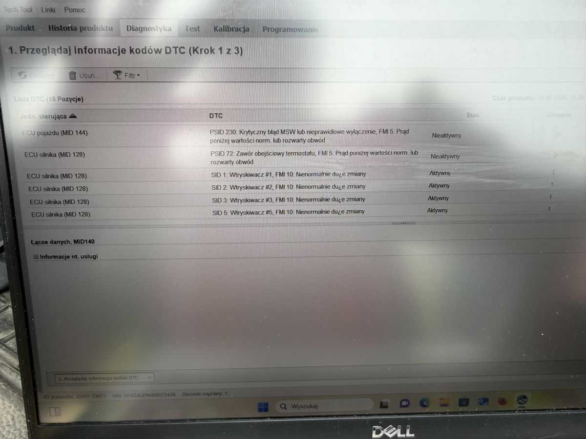

    Witam. Mam problem z błędami w Renault Premium 460 dxi eev, mianowicie ciągle pokazuje jakieś błędy na wtryskach tak jak na zdjęciu. Czy wtryski do wymiany? Wiązka wymieniona i kaseta silnika była na sprawdzeniu. Dodam, że duże spalanie ok. 40 l
    Renault Premium 460 DXI EEV - błędy wtrysków mimo nowej wiązki i sprawdzonego ECU
    Tego w tej chwili nikt Ci na 100% nie powie!
    Jeżeli chcesz mieć jednoznaczną odpowiedź - wtryski na stół probierczy.
