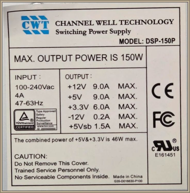

    Witam. Mam problem z zasilaczem CWT 150W zasilającego płytę mini-ITX. Usterka jest następująca, komputer startuje po minimum 10 min od podłączenia do sieci. Męczy mnie to już około roku. Zasilacz na stole startuje i pracuje normalnie, wszystkie napięcia w normie. Myślałem, że może winna jest płyta główna, którą zamieniłem i nic się nie zmieniło. Układ w zasilaczu to WT7520, elektrolity nigdy nie były spuchnięte a pojemności sprawdzone wszystkich.

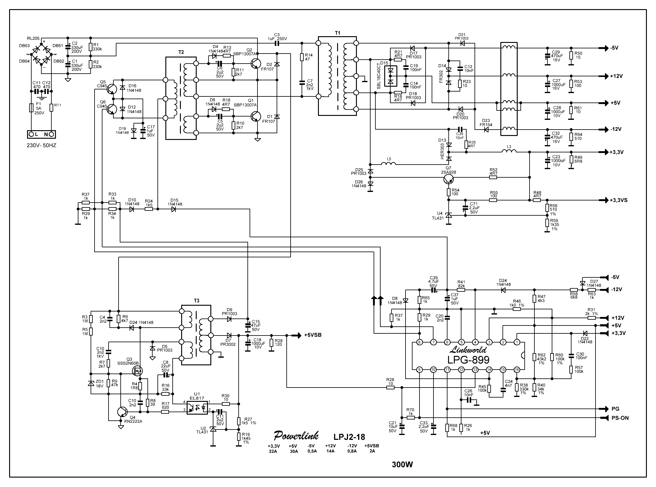

    #8 21943918
    lisek
    Serwisant RTV
    Posty: 39995
    Pomógł: 6352
    Ocena: 6883
    Masz w SM prostego zasilacza na : LPG899 / jego odpowiedniki to : AT2005, WT7520
    ATX CWT DSP-150 150W mini-ITX na WT7520 - komputer startuje dopiero po 10 min od podłączenia
    B. mozliwe ,że uszkodzenie wewnątrz WT7520 (patrz budowa wewnętrzna IC 7520 > datasheet)
    • WT7520.pdf (356.97 KB) Musisz być zalogowany, aby pobrać ten załącznik.
    • ATX CWT DSP-150 150W mini-ITX na WT7520 - komputer startuje dopiero po 10 min od podłączenia linkworld_LPJ2-18.GIF (53.46 KB) Musisz być zalogowany, aby pobrać ten załącznik.

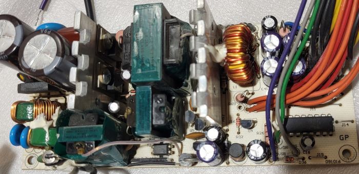

    Przyszły układy WT7520 i namęczyłem się z wymianą. Płytka jest jednostronna i podzespoły smd upakowane z obu stron nóżek układu. Udało się zamienić bez szkód i nic się nie zmieniło w działaniu. Sterownik-nadzorca był w porządku, tylko jakiś inny podzespół zasilacza nadal nie działa, że musi się aż tyle czasu stabilizować.

    Podaj Vcc (13 noga, 5V) na ten układ z zewnętrznego zasilacza i się pobaw się REM, poobserwuj SS. Możesz też podać dodatkowo 24V na główne kondensatory, z moich obserwacji wynika że sporo impulsówek jest coś w stanie wykrzesać z takiego napięcia na jałowo.
    Ale ja głownie bym wrzucił oscyloskop na wyjścia, podał zasilanie i patrzył jak na REM reaguje.
    Obejrzyj też oscyloskopem obwiednie tych napięć, sprawdź kondka os SS ewentualnie jak się tam zachowuje napięcie po włączeniu.
