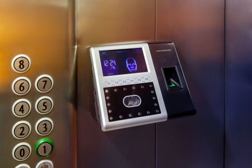

  • Panel sterowania windy z przyciskami pięter i czytnikiem linii papilarnych
    Źródło zdjęcia: autoid.pl
