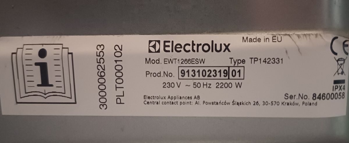

    Podaj model pralki i numer PNC. Jeśli ma jeszcze silnik szczotkowy to może to być też dźwięk silnika napędowego. Przydałby się dłuższy film gdy rozpoczyna wirowanie by wyodrębnić dźwięk silnika napędowego i silniczka pompy odpływowej.

    To ten model:
    Electrolux EWT1266ESW głośny przydźwięk przy odpompowaniu i wirowaniu, czy to pompa?
    Chyba jest to silnik ze szczotkami.
