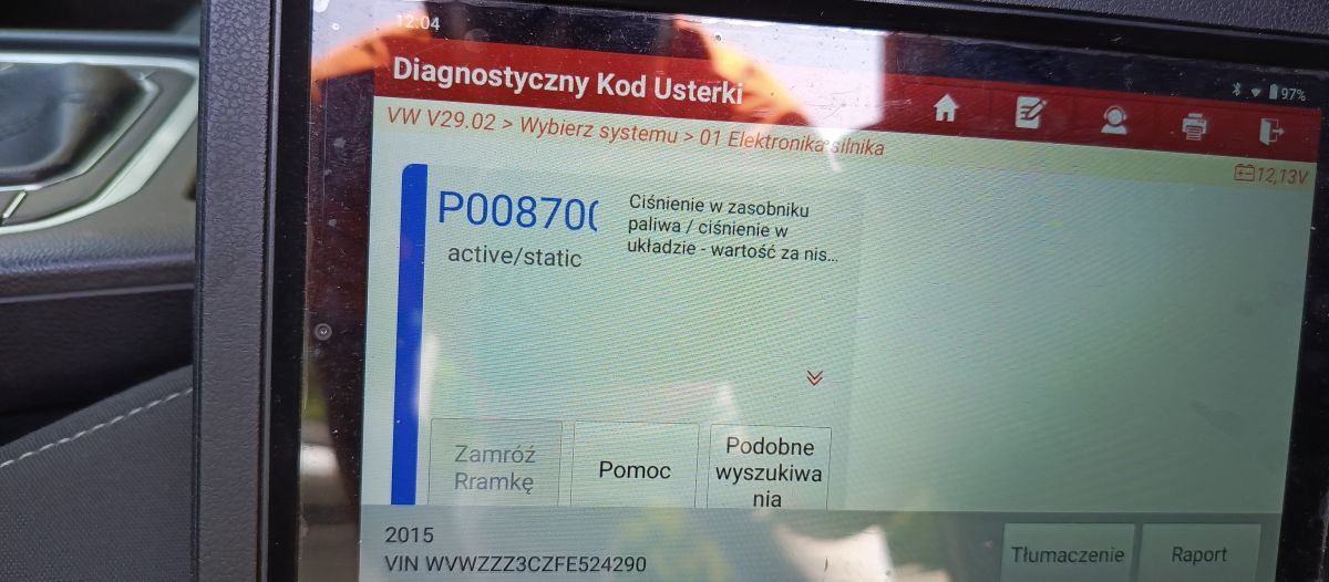

    Pacjent Passat B8 2.0 TDI 150 koni mechanicznych, traci moc przy przyspieszaniu i mruga kontrolka świec żarowych. Po wyłączeniu zapłonu i ponownym uruchomieniu wraca moc do kolejnego trybu awaryjnego i błąd, który wywala, to jest
    P008700
    Ciśnienie w zasobniku paliwa/ciśnienie w układzie - wartość za niska

    Pasuje do podstawowej awarii, zapchany filtr paliwa.

    >>21948794 Nowy filtr paliwa jest założony, zastanawiam się, czy pompa paliwa w zbiorniku może powodować taki problem.

    >>21948794 Wymieniłem pompę paliwa w zbiorniku i niestety nie mogło.

    Popatrz w parametrach na ciśnienie na listwie wtryskowej pod obciążeniem.
    Może to być usterka czujnika na listwie, nie domagająca pompa CR, ale najpewniej to ci wtryski leją i tam gubi ciśnienie.

    >>21954203 Okej, dziękuję za pomoc. Listwa wtryskowa jest wymieniona, przetestuję i zobaczymy. Pompa CR sprawdzona, jest w porządku. Pompa paliwa w zbiorniku nowa, no i teraz listwa wtryskowa wymieniona, bo też obstawiałem na czujnik ciśnienia. Jeśli dalej będzie to samo, to będę szukał po wtryskach.

    Fajna naprawa, wszystko wymienić a problem dalej istnieje 😄 a loga z cisneinia na listwie nadal brak. Pomiar ciśnienia zasilania pompy CR wykonany? Nie... A to podstawa.

    >>21958903 Wymieniłem listwę wtryskową i problem zniknął.
