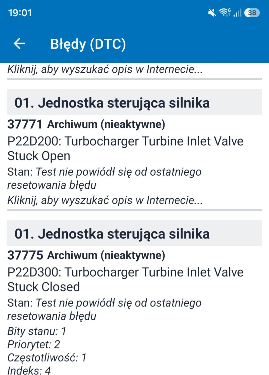

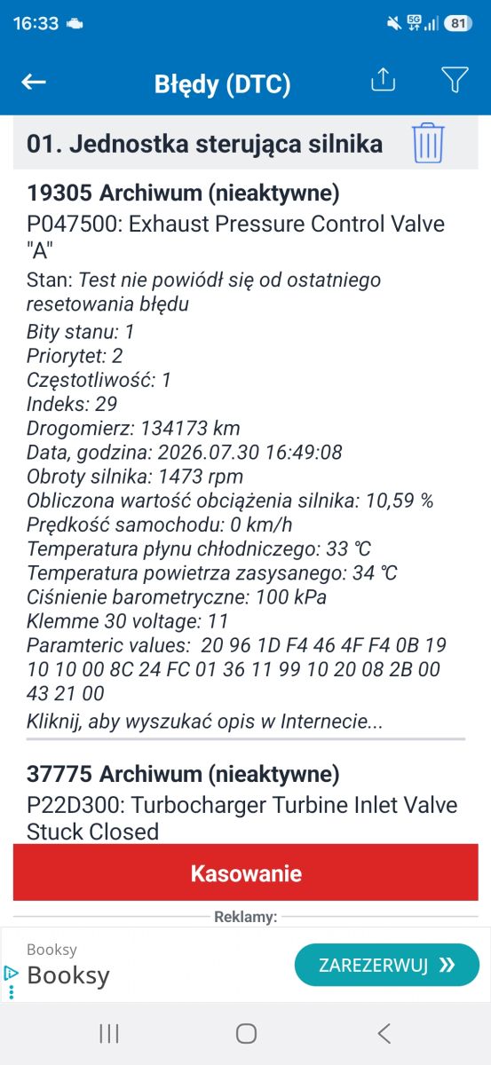

    Tiguan 1.5 TSI 130 KM (chip 165 KM) 2020 r.
    VW Tiguan 1.5 TSI 2020 chip 165 KM - tryb awaryjny, czy turbo uszkodzone?
    Wyskakują takie błędy. Auto wpada w tryb awaryjny, po wyłączeniu silnika wszystko wraca do normy. Turbo uszkodzone?
    AI: Jakie dokładnie kody błędów wyskakują z diagnostyki, np. Pxxxx, i z jakiego programu/interfejsu były odczytane?[/i]
    P22D300 P22D200 OBD2
    AI: W jakich warunkach auto wpada w tryb awaryjny - przy mocnym przyspieszaniu, na konkretnych obrotach/biegu, na zimnym czy ciepłym silniku?[/i]
    Różne sytuacje, głównie przy większym obciążeniu i często w trybie sport.

    Czy przed tuningiem też tak się działo ? jak nie to chyba masz odpowiedź.

    >>21950928 Nie.

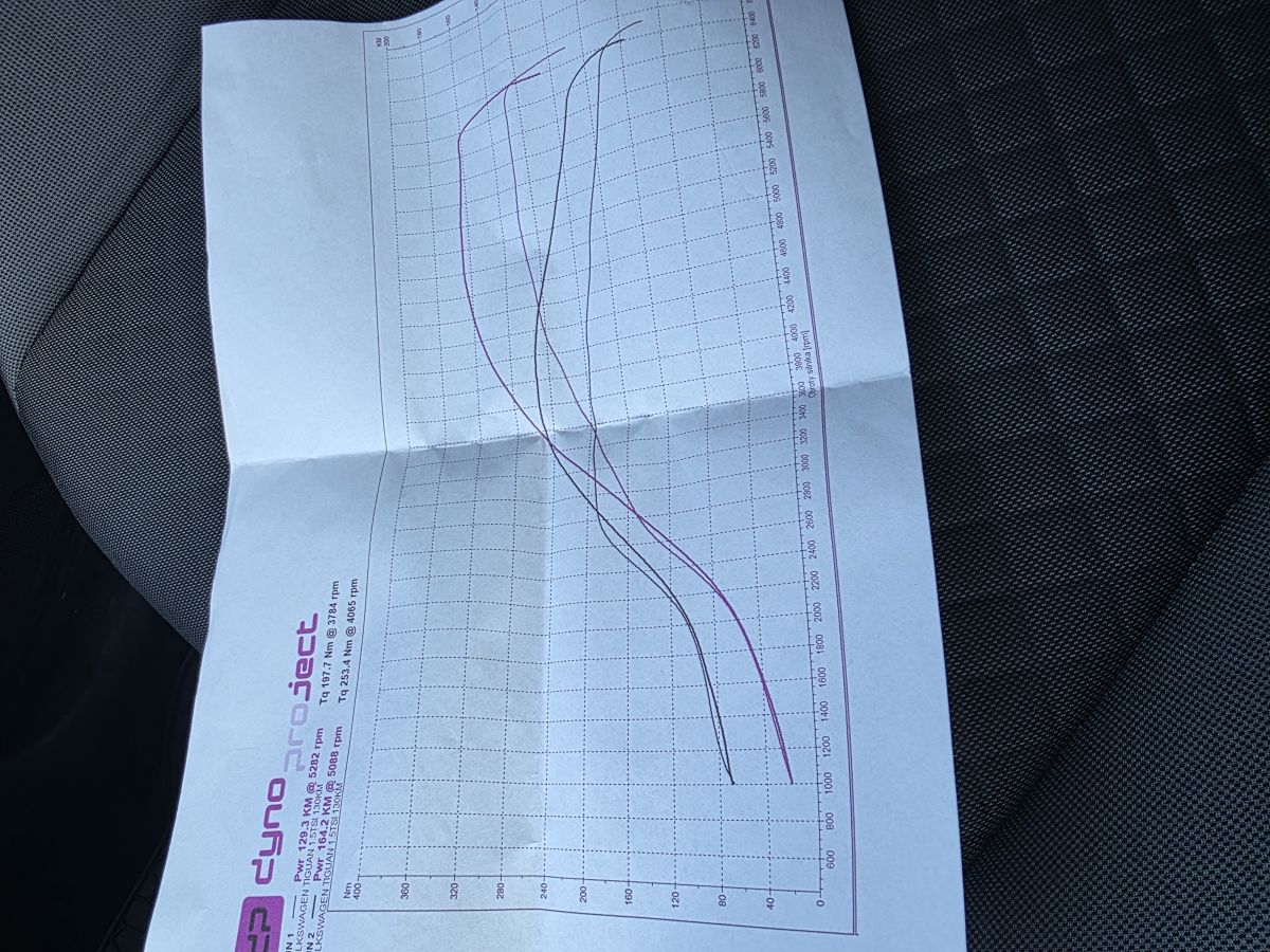

    "nie" classic, reklamacja, wartość docelowa stage 1 też dziwna, powinno być 175HP/300NM
    Wykres.
