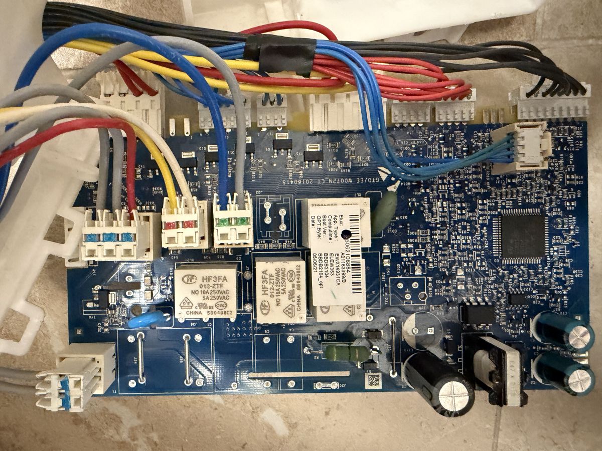

    Nie zgłasza błędów, ale nie suszy w programach suszenia niż praniem.
    Rozkręciłem górę i potwierdziłem, że nawiew chodzi… Grzałka ma ok. 50 Ω, dociera do niej 230 V, ale nie ma na niej spadku napięcia. Czujniki na kanale mają ok. 0 Ω bez przebicia do masy. NTC 4,33 kΩ reaguje płynnie na temperaturę po podgrzaniu.
    Grzałka ma połączenie ze sterownikiem na dole. Dotarłem do przekaźnika, na którym wisi 230 V, ale nie przełącza się ani razu przez cały cykl suszenia. Na zaciskach sterujących przez cały czas 0.
    Nie mam schematów i drugi raz w życiu robię pralkosuszarkę :)
    Podpowiecie coś, pls?

    230 V jest na obydwu stykach grzałki i nie płynie przez nią prąd. Przewody prowadzą do modułu przedstawionego na fotografii. Jest ciągłość obwodu do styków na płytce (pomiar na lutach). Jeden z przewodów idzie ścieżką do przekaźnika C-NC. Na stykach sterujących tego przekaźnika przez cały cykl suszenia jest 0 V.

    No - tu jest już dużo więcej precyzji i logiki.
    Żeby grzałka grzała - potrzebuje zamknięcia obwodu zasilania.
    To zamkniecie zrealizowane jest na wspomnianym przekaźniku,
    więc wypada iść tym śladem i sprawdzić dlaczego przekaźnik nie zamyka obwodu.
    Albo przypalone styki albo brak wysterowania. Trochę dziwne to NC, bo przecież
    grzałka nie cały czas ma grzać. 0 na stykach sterujących w czasie suszenia,
    czyli gdy grzałka powinna grzać, wygląda dziwnie. Chociaż z drugiej strony,
    to właśnie bez wysterowania przekaźnik NC zamyka obwód.
    Spróbowałbym wymusić z zewnątrz sterowanie przekaźnika, żeby się upewnić
    czy jest sprawny, oczywiście po odłączeniu chociaż jednego styku wejściowego
    od reszty układu (żeby tym wymuszeniem czegoś nie uszkodzić).
    Na moją intuicję - 60% spalone styki wtórne przekaźnika, 40% brak sterowania.
