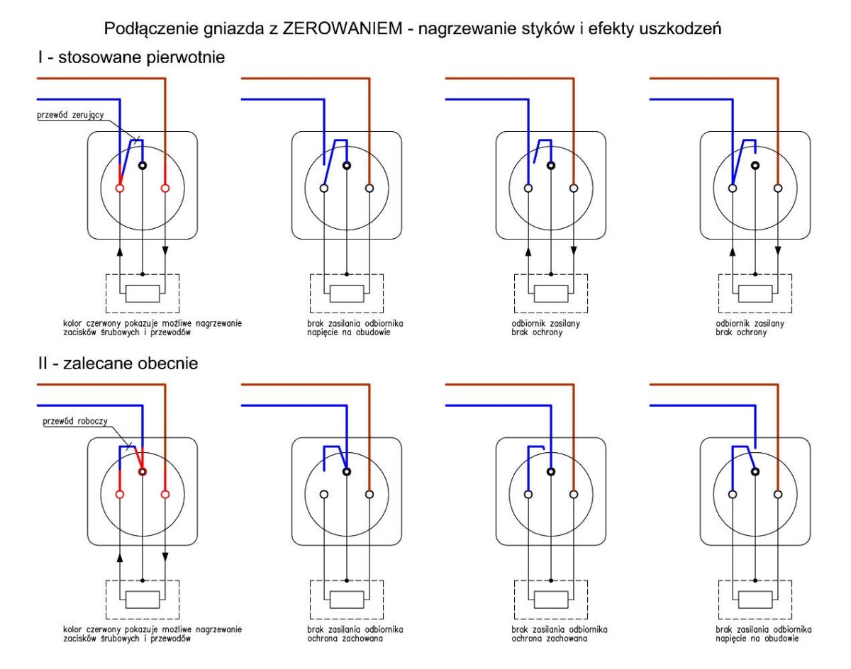

    Jednak wracając do tematu. Jeżeli dobrze rozumiem to faza musi się pojawić na obudowie pompy/wirnika. Czyli następuje jakaś wewnętrzna awaria silnika. Jaka awaria instalacji elektrycznej może spowodować, że na obudowie silnika znajdzie się faza ?

    sad_madman napisał:
    Jaka awaria instalacji elektrycznej może spowodować, że na obudowie silnika znajdzie się faza?
    Np. tak - obrazek wiele razy występujący na tym forum:
    Zabezpieczenie przed porażeniem ze strony pompy wodnej.
Pompa wodna Bestway 58381 przeznaczona do wolnostojących basenów lub jacuzzi jest analizowana pod kątem ryzyka porażenia elektrycznego. Urządzenie ma zasilanie 220-240V i moc 16W. Pytanie dotyczy realnych zagrożeń wynikających z używania pompy w pobliżu kąpiących się osób oraz skuteczności zabezpieczenia elektrycznego. Instrukcja producenta zawiera wytyczne dotyczące zastosowania RCD i jednocześnie zakazuje używania pompy podczas korzystania z basenu. Rozważane są dwa przedstawione schematy podłączenia, jednak sposób działania drugiego schematu nie jest zrozumiały. W dyskusji zakres tematu został ograniczony do ochrony przed porażeniem, niezależnie od wcześniejszego zagadnienia dotyczącego doboru samej pompy. Ostatecznie pozostaje do wyjaśnienia interpretacja przedstawionych schematów oraz praktyczne zagrożenia związane z pracą pompy podczas użytkowania basenu.
