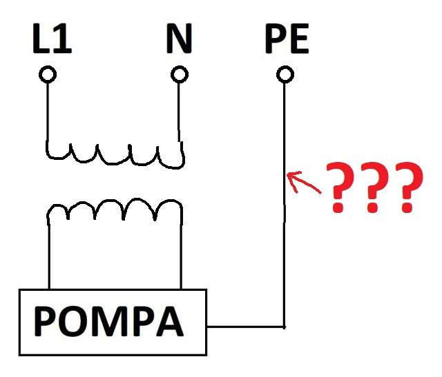

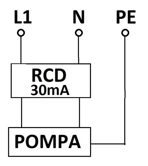

    Schemat wygląda więc tak:
    Zabezpieczenie przed porażeniem ze strony pompy wodnej.
    lub tak:
    Tylko tutaj przyznam, że nie wiem co się dzieje z uziemieniem. Rozumiem, że strona pierwotna to układ TN a wtórna już TT ? Bo chyba bezsensu byłoby separować w sytuacji gdy PE byłoby podłączone z sieci z której chcemy się separować.

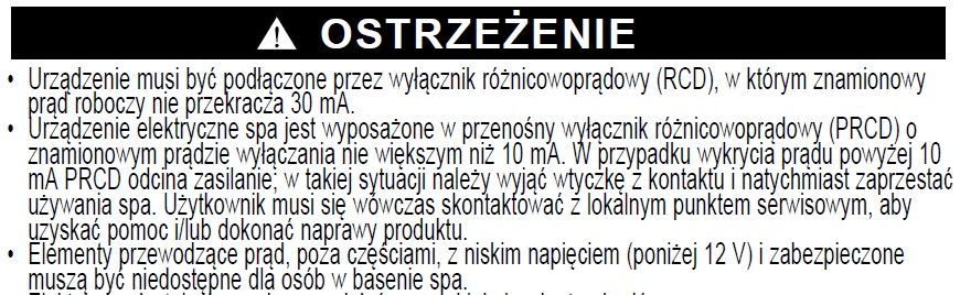

    Znalazłem jeszcze instrukcję do jacuzzi gdzie jest tak ujęte:

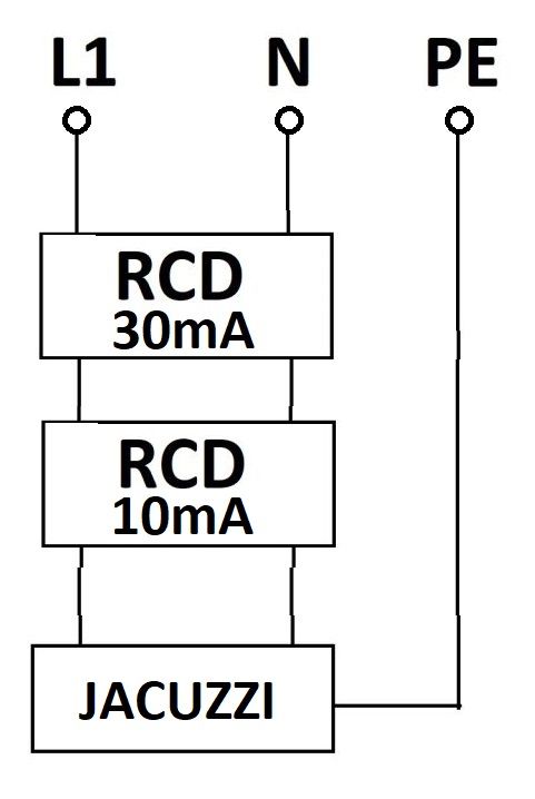

    Czyli wygląda to tak:

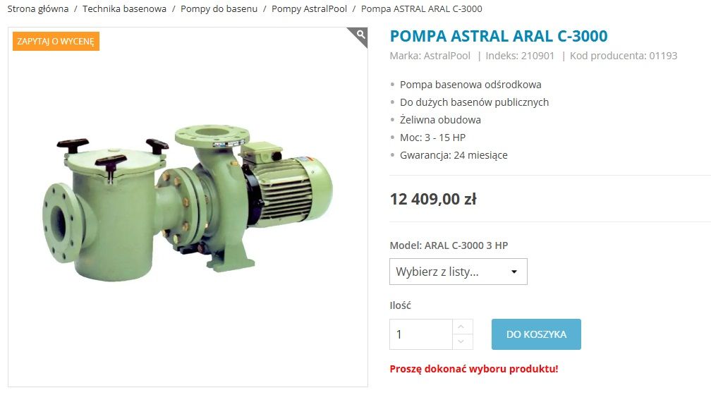

    Idę do sklepu i mam ochotę kupić sobie basen albo jacuzzi. Jestem zwykłym klientem, który w czasach "CE" oczekuje, że produkt jest bezpieczny i mogę z nim robić wszystko w ramach normalnego użytkowania. Zadaje pytanie na forum to dostaję odpowiedź - nie jest to bezpieczne. To teraz pytanie - jako zwykły klient komu mam ufać ?
    Jeżeli chodzi o pompy do basenów - jak wejdziesz sobie na stronę https://www.poolshop.pl/ to znajdziesz tam np. coś takiego:
    Myślisz sobie: "obudowa plastikowa na pewno jest z jakiegoś powodu, pewnie po to aby nie było przebicia na obudowę"

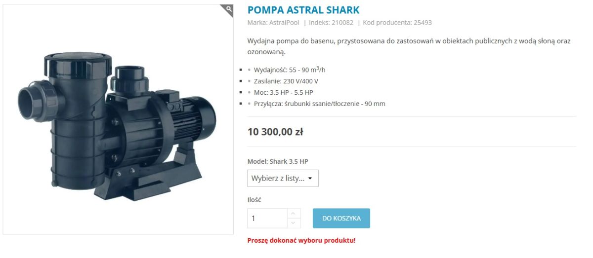

    Jednak za chwilę pod spodem widzisz taką pompę:
    No i cała obudowa jest metalowa.

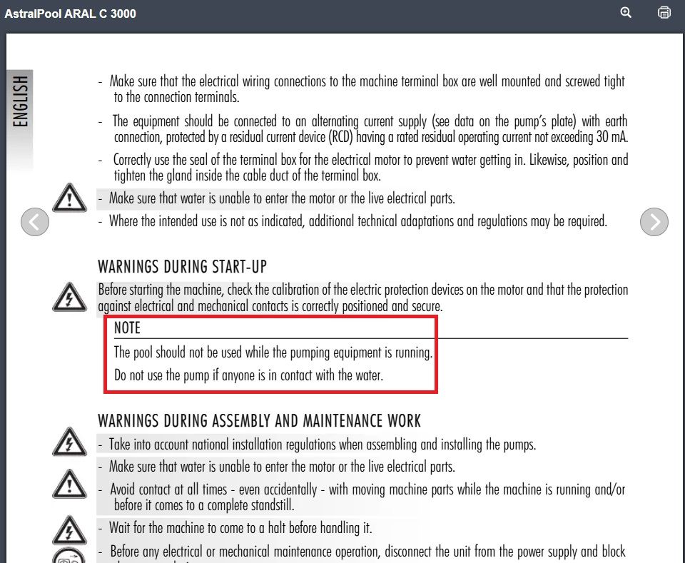

    Co mamy na kolejnych stronach ?
    W instrukcji przedstawiono kilka pomp, gdzie niektóre z nich kosztują kilka tysięcy złotych i mają dokładnie te same warunki dopisane - czyli RCD 30mA oraz zakaz używania podczas pracy.
    Dlatego oczekuję sensownych odpowiedzi w tym temacie a nie jakieś personalne ataki. Tym bardziej że w profesjonalnych pompach jest dokładnie ten sam zapis w instrukcji co w amatorskich rozwiązaniach. Do tego o ile uwierzę że w amatorskim jest wszystko po taniości zrobione (bo plastik) to w tych profesjonalnych przy dużych przepływach będzie to zrobione na metalowych częściach.

    Nie wysłałem Cię do pomp profesjonalnych, tylko właśnie amatorskich - 5000PLN to kosztuje zestaw amatorski.
    sad_madman napisał:
    Producent pisze, że nie można używać pomp podczas kąpieli a chodzę na baseny gdzie pompy chodzą cały czas. Coś mi tu nie gra. Nie mówię tutaj o ogromnych aquaparkach tylko pomniejszych basenach przy jakiś szkołach, MOSiRach czy ośrodkach rehabilitacji....
    Tam koszt urządzeń filtrująco-pompujących kosztuje zapewne więcej niż twój dom.
    Tutaj mógłbym się sprzeczać. Niedaleko mnie był basen wielkości 1/3 zwykłego basenu i na pewno nie miał tam urządzeń z droższych półek.
    Z tego co widzę to podział nie jest na "amatorskie" czy "profesjonalne" tylko takie, które można używać do użytku komercyjnego oraz takie których nie można (np. za za 15 tys ma napisane, że nie może być używana komercyjnie). Nie zmienia to jednak faktu, że codziennie firmy typu INTEX sprzedają setki jacuzzi gdzie pompa zasilana 230V znajduje się blisko niecki z wodą i producent twierdzi, że jest to bezpieczne jeżeli zastosuje się RCD 30mA ale i tak wcześniej powinien zadziałać RCD 10mA wbudowany w konstrukcję Jacuzzi.
