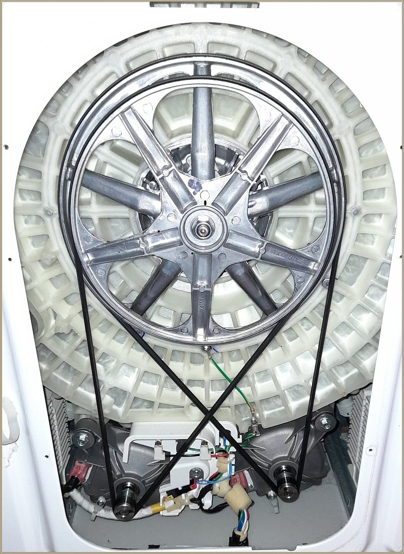

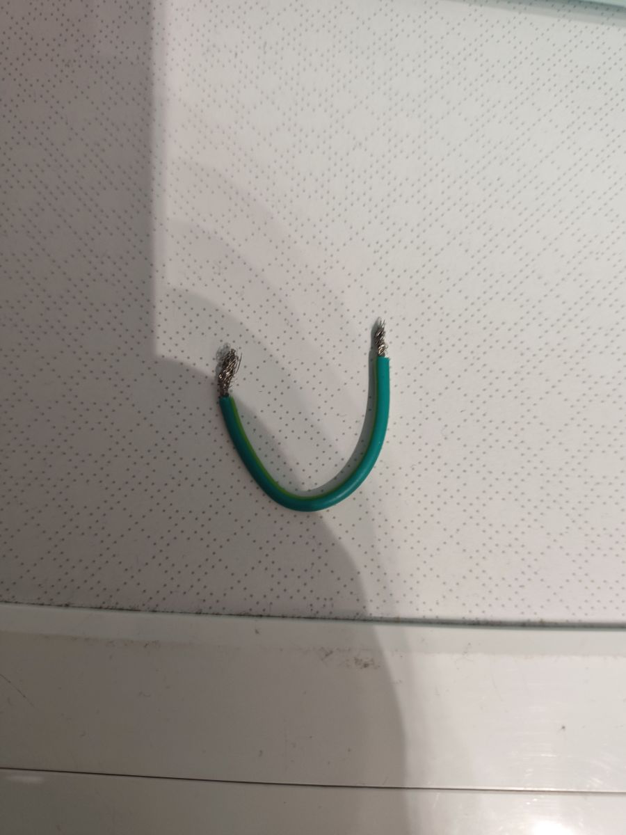

    Dzień dobry. Pralka Samsung WW90M644OBW. Uszkodzona była płyta główna od ogólnego sterowania. Przed wymianą pralka kręciła normalnie bębnem, ale nie kończyła programów. Po wymianie pralka normalnie zaczęła działać, jeżeli chodzi o programy, ale nie uruchamia silników. Pod pralką znalazłem 4 cm kawałek linki zielono-żółtej. Nie znajdzie się jakiś fanatyk, który powie, z którego miejsca to mogło wylecieć? Płyta nie jest uszkodzona, bo po powrocie do starej płyty znowu jest problem z programami i silnikami.

    Trzeba przejrzeć okablowanie, ale takich przewodów raczej fabrycznie nie ma, może ktoś gdzieś zrobił mostek.

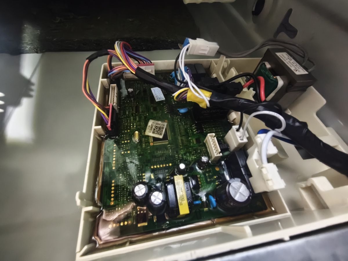

    Sprawdziłem błędy i masz rację. Błąd komunikacji pomiędzy płytą główną a falownikiem. W wolnym czasie sprawdzę wiązki, choć na szybko, patrząc, wszystkie są OK. Jest szansa na jakiś schemat albo oznaczenie wtyczek na płytach, abym od razu widział, której wiązki szukać?

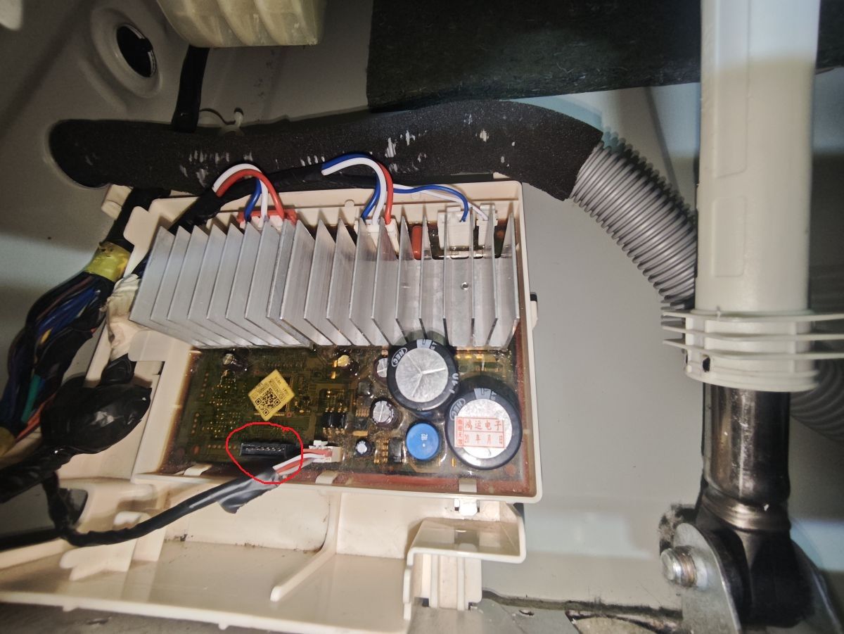

    Dokładnie taki sam model. Czytałem tamten temat, jednak na początku u mnie był inny problem i na forum zagranicznym znalazłem ten sam problem ze wskazaniem właśnie na moduł główny. Teraz pralka zachowuje się prawidłowo, ale przestała uruchamiać silniki. Przejrzę wiązki. Myślę, że mogłem gdzieś zgubić wtyczkę od połączenia między płytkami, bo na płytce z rezystorami widać czarną, szeroką wtyczkę, która by pasowała do połączenia między nimi.

    Samsung WW90M644OBW - po wymianie płyty programy działają, silnik nie startuje
    O tym gnieździe piszesz, było coś tam podłączone?

    Znaczy się, nie wiem, czy było. Ale na logikę, na górze masz wyjścia na dwa silniki. Dziwne są te złącza po prawej u góry, że w podwójnym jest tylko jeden wtyk. Ten cienki kabel na dole nie pasuje zbytnio do drugiej płytki. Tutaj by wyglądało, jakby miało być coś wpierw, aby pasować do drugiej strony.

    Nie mam pewności, ale wydaje mi się, że do tego czarnego gniazda nie było nic podłączone. Na górze masz dwa wyjścia na silniki i zasilanie, a na dole obok tego czarnego jest komunikacja, bo widać dwa transoptory.

    Nie wiem, nie mam pojęcia, co to jest za mostek i gdzie był, ale fabrycznie na pewno go nie ma.
