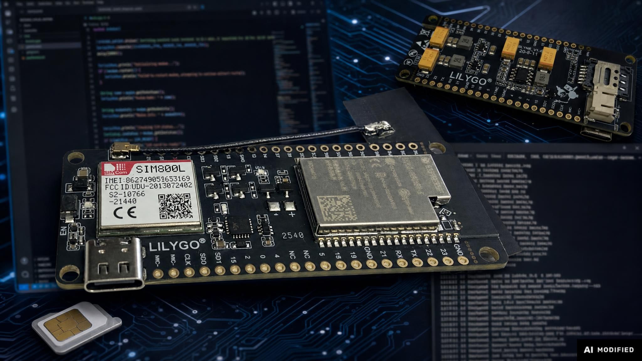

    Zapraszam na prezentację ciekawej płytki IoT, która łączy w sobie potężny mikrokontroler ESP32 znany z łączności Wi-Fi/Bluetooth z możliwościami sieci komórkowych. Została ona wyposażona dodatkowo w zintegrowany modem GSM i slot na kartę SIM, co czyni ją dobrym wyborem do projektów wymagających zdalnej komunikacji bez dostępu do Wi-Fi.
    Płytka LilyGO Blynk V1.4
    Ta prezentacja opiera się o płytkę LilyGO TTGO T-Call (oznaczaną często jako Blynk V1.4). Można ją zasilać bateryjnie na wejściu z 3.7V lub przez port USB-C napięciem 5V. Dzięki wbudowanemu konwerterowi USB na UART CP2104 można programować ją bezpośrednio przez złącze USB.
    Minitest: jak wysłać SMS z ESP32? LilyGO Blynk V1.4 i karta SIM, testy z HTTP. SIM800L
    Sercem tej płytki jest moduł ESP32-WROVER-F MGN4R8. Oznaczenie N4R8 mówi nam dokładnie, jakimi zasobami dysponujemy: układ posiada 4 MB pamięci Flash (na nasz program) oraz dodatkowe 8 MB zewnętrznej pamięci PSRAM. Moduł oferuje pełne wsparcie interfejsów UART, SPI, SDIO, I2C, PWM, I2S, IRGPIO, ADC i DAC, oraz możliwość programowania w środowiskach ArduinoIDE, ESP-IDF, MicroPython, FreeRTOS.
    Minitest: jak wysłać SMS z ESP32? LilyGO Blynk V1.4 i karta SIM, testy z HTTP. SIM800L Minitest: jak wysłać SMS z ESP32? LilyGO Blynk V1.4 i karta SIM, testy z HTTP. SIM800L
    LilyGO Blynk V1.4 wyposażona jest w moduł SIM800L. SIM800L to popularny i tani układ komunikacyjny działający w sieciach 2G (GSM/GPRS), który pozwala na wysyłanie SMS-ów i prostą transmisję danych, wykorzystując przy tym powszechną obsługę komend AT. Nie wspiera niestety 4G, co moim zdaniem jest jego zasadniczą wadą, ale o tym pod koniec.
    Na pokładzie nie zabrakło również najważniejszych złącz. Do komunikacji z komputerem i zasilania służy port USB-C. Z kolei do zastosowań przenośnych przewidziano bardzo przydatne złącze bateryjne JST (raster 2.0 mm) dla ogniw Li-Po, nad którym pieczę sprawuje wbudowany układ ładowania (często IP5306). Oczywiście znajdziemy też slot na kartę Nano SIM zlokalizowany na odwrocie laminatu, złącze IPEX / U.FL do wpięcia zewnętrznej anteny GSM, oraz rzędy klasycznych goldpinów wyprowadzających wolne piny GPIO układu ESP32. Całość sprzętu została upakowana na laminacie o wymiarach 79 mm x 29 mm x 8 mm.
