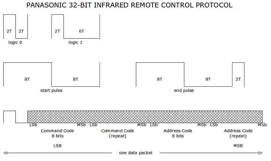

    Dla przykładu, (rzadko spotykany) standard ITT w pilotach zdalnego sterowania:
    Jak zaprojektować ramkę transmisji 125kHz dla 8-bit MCU: CRC czy proste operacje bitowe?
    Implementowałem kiedyś taki odbiornik dla kolegi z tego forum ( https://www.elektroda.pl/rtvforum/topic4012875.html#20802924 ).
    Wtedy mikrokontroler obsługuje przerwanie rozpoznające zbocze narastające. W przerwaniu mierzy czas od poprzedniego wystąpienia przerwania i dzięki temu wie, czy odebrał 0, 1, znacznik początku, czy końca transmisji.
    Podczas kolejnych przerwań ISR wypełnia bufor danych (kolejne bity) lub resetuje transmisję i bufor, gdy długość sygnału jest nieprawidłowa. Oznacza to wykrycie błędu transmisji lub "zbłąkany" sygnał w eterze.
    W takim rozwiązaniu mikrokontroler może być uśpiony do czasu odebrania kolejnego przerwania, ale zauważ, że jest wybudzany do odbioru każdego bitu, który przyszedł z odbiornika, co powoduje, że nie ma możliwości na oszczędzenie energii poprzez zignorowanie reszty ramki po odczytaniu adresu (gdy ramka zaadresowana jest do innego urządzenia).
