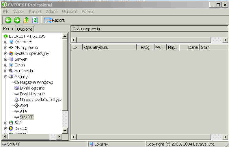

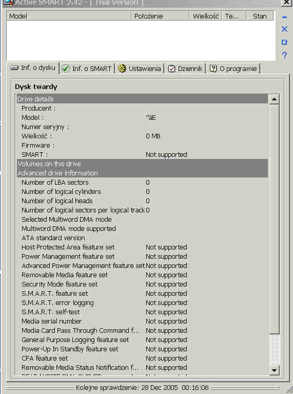

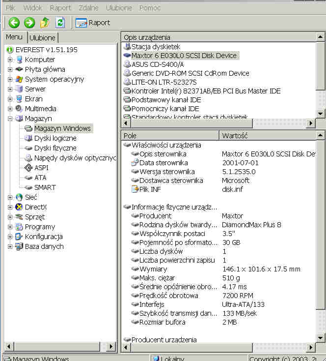

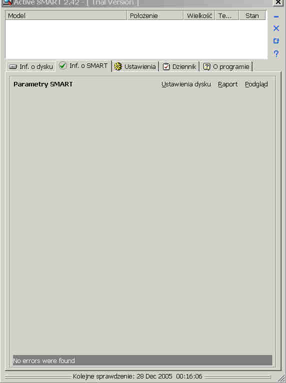

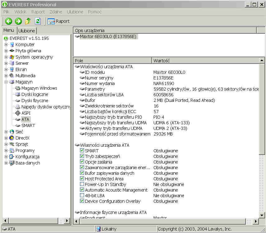

    Mam do Was pytanie. W żadnych programach diagnostycznych nie mogę odczytać parametrów smart. Dysk to Maxtor 30 GB. Producent podaje że model dysku który posiadam ma technologię smart. Program everest bez problemu odczytuje parametry smart z drugiego mojego dysku Fujitsu a z maxtora nie może, więc wygląda że coś z nim jest nie tak. Powiedzcie mi czy to jest powód żeby reklamować dysk czy nie zawracać sobie tym głowy? Dysk (poza 5 badsektorami, które usunął MHDD) pracuje bez problemów, jednak niepokoji mnie to, że nie można odczytać smarta. Cholerka, nic nie wiem o tym dysku a to niedobrze. Może ktoś z Was ma doświadczenie w tej materii. Będę wdzięczny za wszelkie rady. Pozdrawiam.
  • #3 2121297
    pierniko
    Posty: 43
    Zainstalowalem program, ktory mi poleciles Kwazor. Oto co Activ smart i everest wiedza o dysku. Everest pokazuje parametry dysku w magazynie windowsa ale przy odczytach SMART i ATA tylko siwa plansza. Actic smart (i pare innych programow) stwierdza ze dysk nie ma wspomagania smart. pozdrawiam.

  • #4 2121534
    WojtasJD
    Posty: 13782
    Pomógł: 2918
    Ocena: 1585
    z tych obrazków wychodzi ze Activesmart dysku nie widzi ...
    a co na to HD Tune : www.hdtune.com ?
  • #5 2121672
    KKK
    Posty: 1367
    Pomógł: 152
    Ocena: 63
    A do jakiego kontrolera ten dysk jest podłączony?
    Bo jest widziany jako SCSI Device.

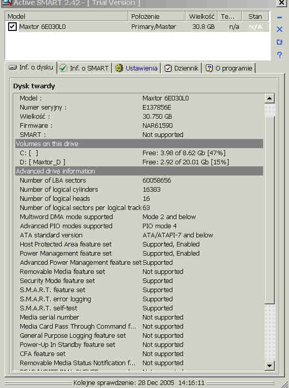

  • #7 2122651
    pierniko
    Posty: 43
    Dzis podlaczylem dysk do standardowego kontrolera (ata 33) i oto wyniki. W everscie zmiana w zakladce ATA, wczoraj byla siwa plansza. W activ smart program odczytuje parametry dysku, jednak smart nadal NOT SUPPORTED. HDTune tez nie czyta parametrow smart. W info programu activ smart na 13,14,15 pozycji jest cos o smarcie i pisze SUPPORTED. Niestety nie wiem co to znaczy. Co o tym sadzicie? Pozdrawiam.
    • Brak odczytu SMART w dysku Maxtor 30 GB - reklamować czy nie? active_smart_info.jpg (46.82 KB) Musisz być zalogowany, aby pobrać ten załącznik.
    • Brak odczytu SMART w dysku Maxtor 30 GB - reklamować czy nie? everest_ata.jpg (65.94 KB) Musisz być zalogowany, aby pobrać ten załącznik.

    Jeszcze jedno. We wlasnosciach urzadzenia ATA w everescie smart jest obslugiwany. Metlik i chaos. pozdrawiam.

  • #17 2132044
    pierniko
    Posty: 43
    Co do tematu - jak dysk w mhdd na smart on zareaguje command aborted to na 99% jest uwalony moduł smarta w SA.
    Dokladnie tak sie stalo roodzyneek. Po wpisaniu komendy SMART ON wyskoczyl komunikat "command aborted" a przy pobieraniu "smart atributes" poprzez F8 w MHDD, pojawil sie komunikat "Device error".
    A co to oznacza w praktyce ze "modul smarta jest uwalony"? Mam sie zaczac juz tym martwic czy jeszcze nie? :) Dzieki.

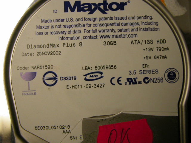

  • #18 2132391
    bubu321
    Poziom 24  
    Posty: 723
    Pomógł: 52
    Ocena: 11
    jeszcze dysku nie wyrzucaj do kosza.
    zdarzało mi się w dyskach WD, że jak był ustawiony HPA to nie można było włączyć SMARTa.
    jesli nie zadziałała komenda RHPA , to wtedy naprawde nie mozna było włączyć SMARTa,
    ale to były dyski WD ta metoda moze nie zadziałąć na Maxtorach.
    podaj proszę wszystkie dane z etykiety dysku albo skan etykiety dysku ze skanera.
  • #19 2140885
    pierniko
    Posty: 43
    Oto zdjecie etykietki. Nie wiem czy jest na niej wszystko co powinno bo kawalek jest wyciety. To nie moja sprawka oczywiscie, dysk kupilem bez numerow seryjnych o czym sprzedawca mnie poinformowal. A tak wogole numery seryjne to po co sa?
