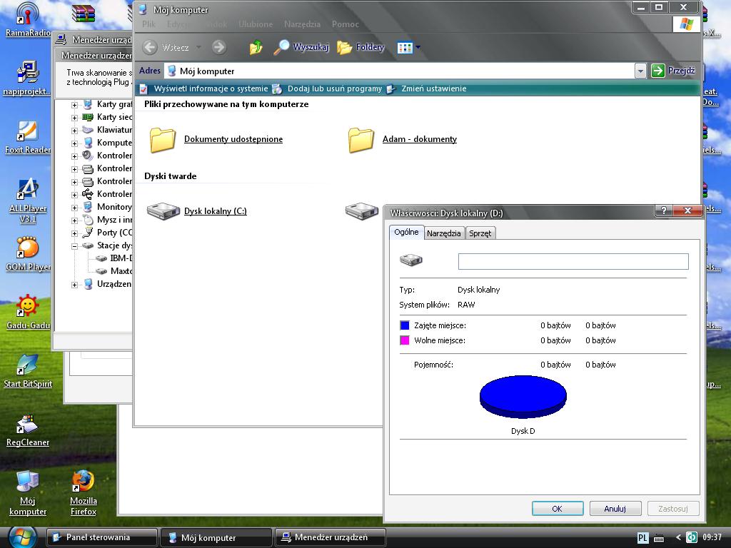

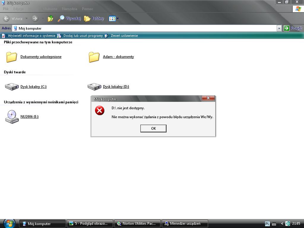

    Mam problem z dyskiem, mianowicie ukazuje mi się komunikat"Nie można otworzyć woluminu.Błąd We/Wy"

    Witam.Trochę późno kontynuuje swój temat ale było to spowodowane nadmiarem pracy.
    Mój dysk to Maxtor 31024H2
    Tu są screeny:
    Dysk twardy – komunikat „Nie można otworzyć woluminu. Błąd We/Wy” – co robić?
    • Dysk twardy – komunikat „Nie można otworzyć woluminu. Błąd We/Wy” – co robić? bez tytułu1.JPG (60.91 KB) Musisz być zalogowany, aby pobrać ten załącznik.

    Cos nie tak masz z systemem plików. NIe mam pojęcia co to za system RAW może spróbuj jakimś programem sformatować tę partycję...a widzi ci ja w DOSie?

    Niestety nie da sie go sformatować w żaden sposób.DOS go widzi ale nie jest w stanie sformatować.

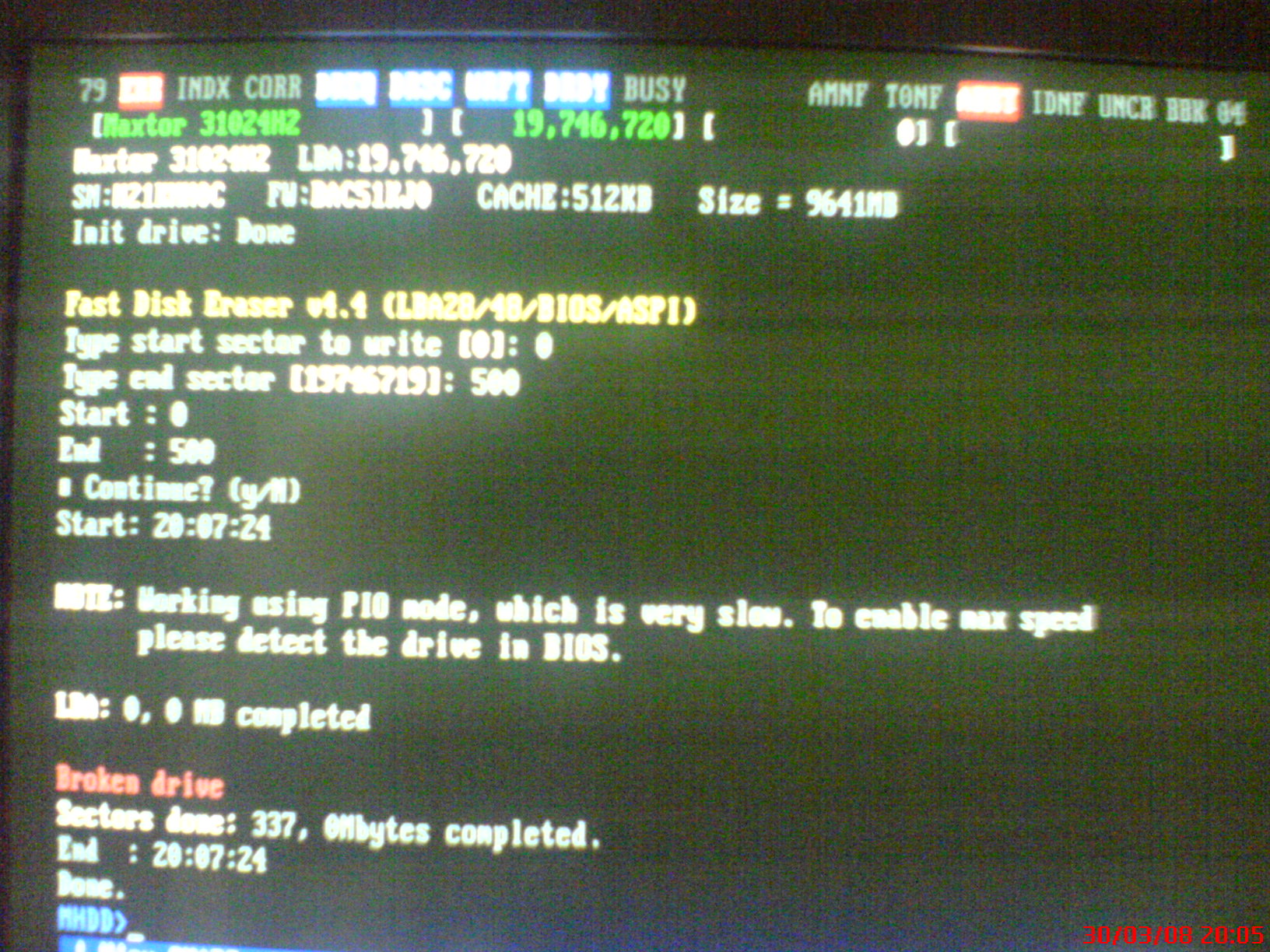

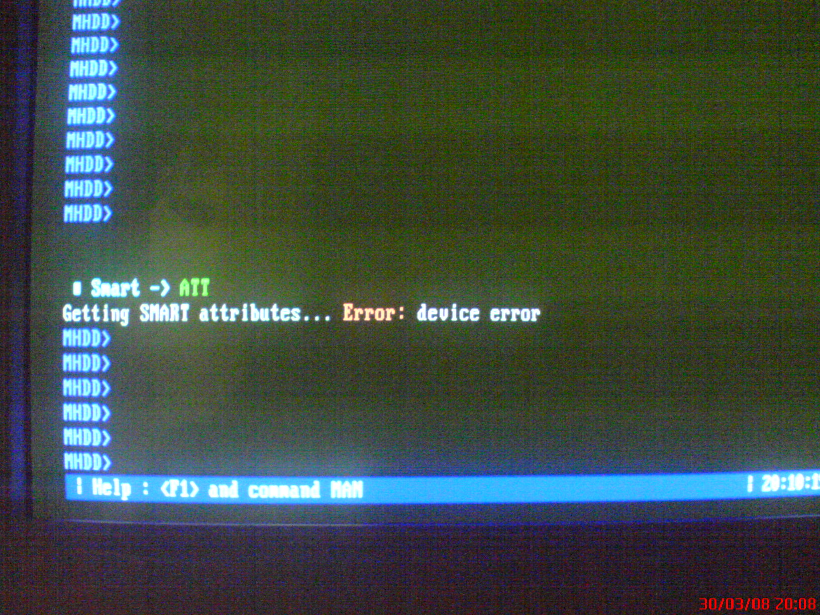

    Zapodałem go w MHDD ale to nic nie dało(chyba że coś źle robiłem).Przy próbie zrobienia SMART-a wyświetla "broken drive"

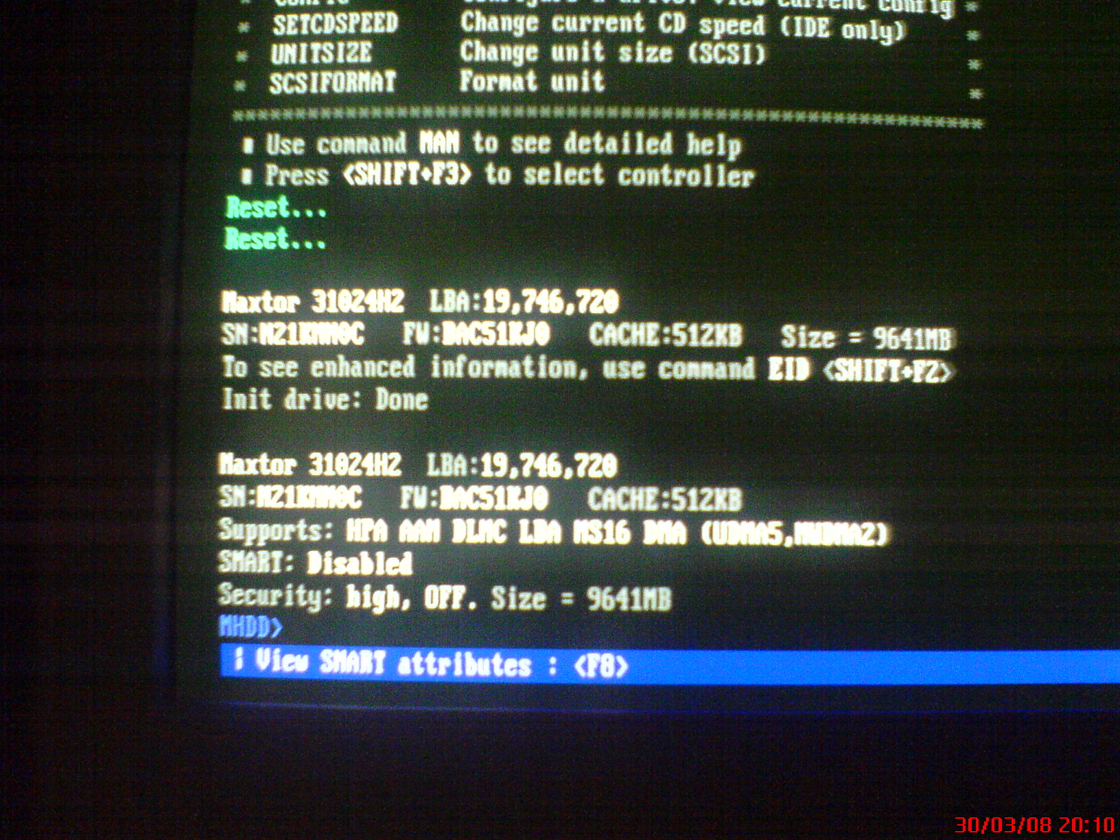

    Jak włączyć ten S.M.A.R.T?Dysk od zawsze głośno świszczy,a dałem go koledze aby wgrał filmy i wrócił w tym stanie.
    W MHDD dałem komendę EID i pokazał to:
    Supports:HPA AAM DLMC LBA MS16 DMAS
    SMART:Disabled
    Security:high,OFF
    A to wynik scanu:
    <3ms:1
    <10ms:77430
    <50ms:8

    ERASE i 2xenter?Bez wpisywania żadnych cyfr?

    BIGOLSEN
    Posty: 1495
    Pomógł: 151
    Ocena: 45
    Z tego screena wynika , że dysk pokazuje zerową pojemność .
    Może podałbyś pełen odczyt dysku w MHDD , a najlepiej fotografię całego ekranu , już po odczycie EID w MHDD . Inaczej będziemy zgadywać co jest temu dyskowi ?
    Pozdrawiam .

    Po komendzie EID:
    To po komendzie ERASE:

    Masz wyłączonego Smarta w BIOS-ie lub i na dysku w MHDD daj komendę smart ON tu masz opisy rozszerzone komend MHDD między innymi komend SMART https://www.elektroda.pl/rtvforum/topic960084.html
    Dodatkowo trzeba włączyć SMART w BIOSIE ale żeby lepiej powiedzieć gdzie dobrze by było byś podał dokładny model płyty głównej.
    SMART powinien być w sekcji gdzie jest opis HDD lub i jego wykrywanie.

    SMART nadal nie można uruchomić:
    Proszę Was o jednoznaczną odpowiedź:czy da się go naprawić,czy może szkoda zachodu?Jeśli tak, to proszę o b.szczegółową instrukcję(krok po kroku)-jestem laikiem w tej materii.

    Po drugie w książce Manulalu masz opis funkcji BIOS tam należy włączyć o ile tam jest a niestety z tego co widzę to w BIOS ie nie ma tam opcji SMART-a Byc może płyta ta nie obsługuje takiej opcji a sprawdzić to można podpinając dysk pod inną płytę nowsza i sprawdzić czy HDD ma SMART. Czy wydałeś komendę SMART ON w MHDD ?
    Jeśli chcesz sprawdzić dysk to O ile dane nie sa potrzebne na nim zrób w MHDD F4 F4 skanowanie jeśli wynik na forum. Potem zerowanie ERASE. I potem F4 Remap na ON i F4 Ramapowanie Wynik na forum.

    Ten bios nie ma funkcji SMART,a co do MHDD to po komendzie SMART ON pokazał że operacja ta zakończyła się sukcesem.
    Może jest inny program którym można by zrobić Smart tego dysku?
