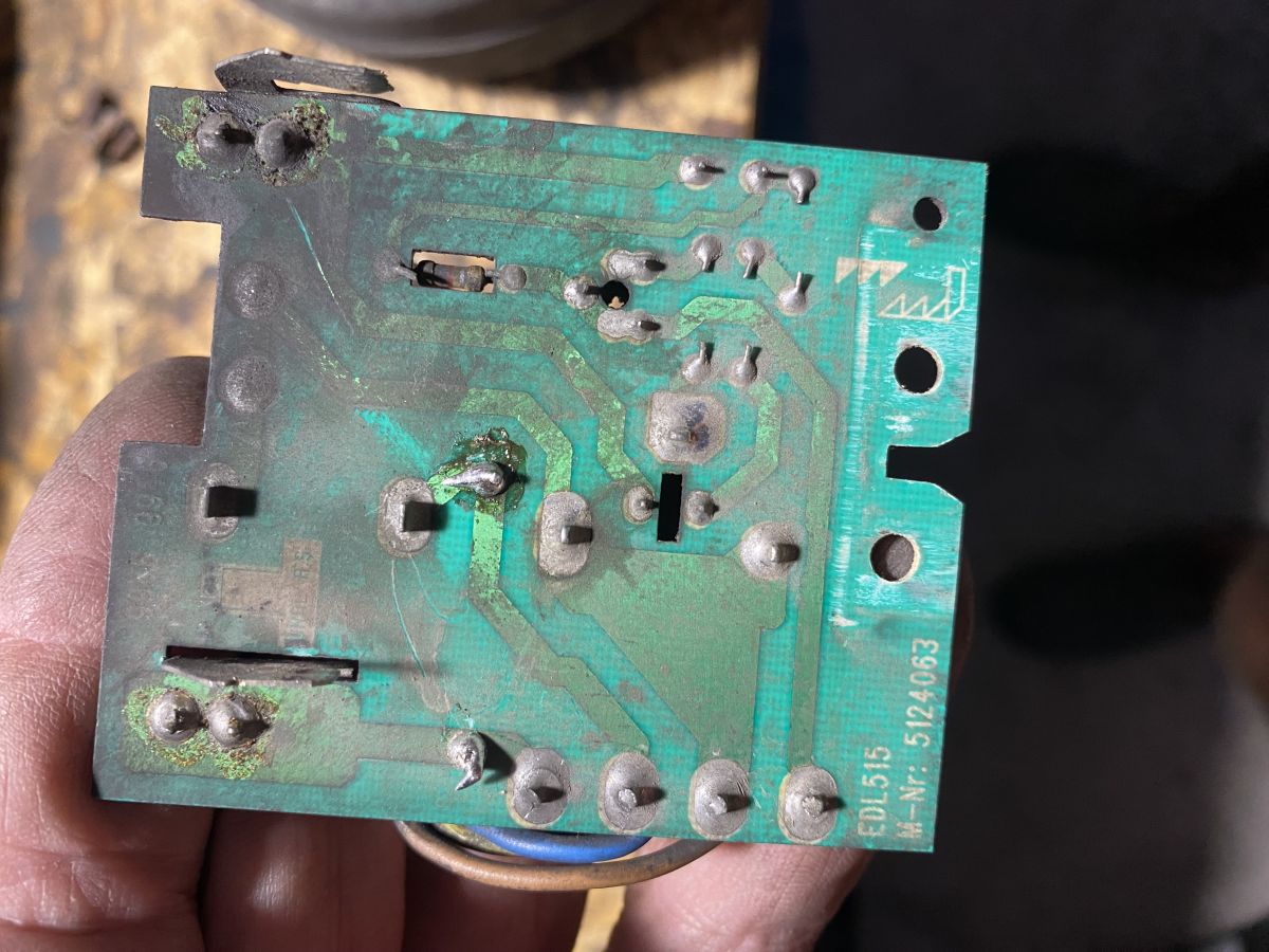

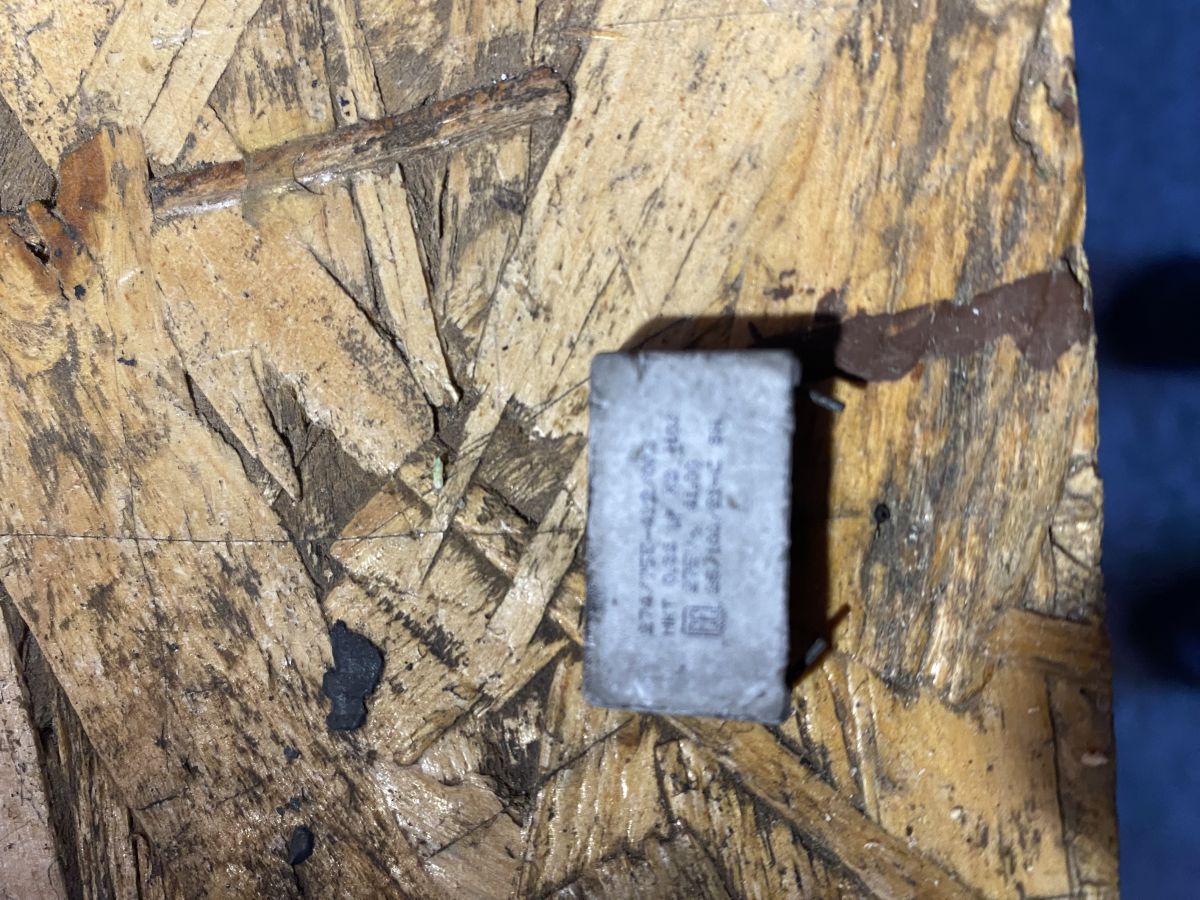

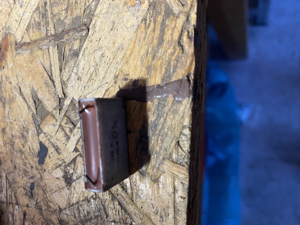

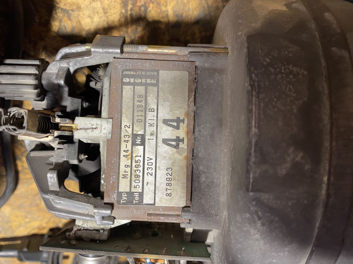

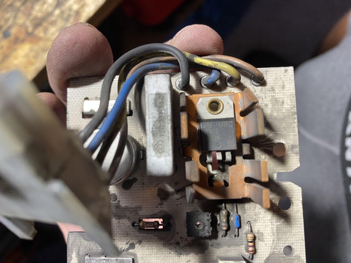

    mam problem z silnikiem odkurzacza Miele S511. Model silnika widoczny na zdjęciu. Podczas normalnego załączania odkurzacza włączył się na chwilę i cisza. Po rozebraniu urządzenia okazało się, że oderwał się biały prostokątny element. Znalazłem miejsce na płytce, gdzie był, więc go wlutowałem.
    Biegunowość ustaliłem na podstawie zdjęcia takiego samego silnika w Internecie. Niestety silnik nadal się nie uruchamia. Włącznik zamyka obwód. Sprawdzałem „przejście”: od przewodu zasilającego L (przewód czarny z płytki) ma zamknięty obwód do szczotki, a nawet do drugiej przez komutator i uzwojenie. Od drugiej szczotki do przewodu PE na płytce nie ma „przejścia”, ale to pewnie z powodu elementów na płytce... Chyba że powinno być. Z obserwacji zauważyłem, że na komutatorze jest zamknięty obwód pomiędzy jedną sekcją a wieloma po drugiej stronie komutatora. Czy tak powinno być? Nie powinno być tak, że tylko dwie sekcje są połączone uzwojeniem?
    No i pytanie, co mogło się tam jeszcze uszkodzić?

    Należy najpierw dokładnie wyczyścić PCB oraz wymienić te kondensatory (na tych fotkach nieomal nic nie jest widoczne)...

    Ok postaram się to zrobić. Pytanie czy ten objaw z komutatorem jest prawidłowy czy jest z nim jakiś problem? Wydawało mi się, że segmenty po przeciwnych stronach komutatora powinny być zwarte ( zamykać obwód) przez uzwojenie. W tym przypadku pomiar omomierzem również kilku segmentów obok tego spodziewanego daje taki efekt.

    Z opisu wynika, że masz małe doświadczenie z naprawami, trzeba ustalić, czy masz uszkodzony silnik, czy płytkę regulacji.

    Sprawdź, czy kondensator na pierwszym zdjęciu nie ma zwarcia lub czy nie stracił pojemności.
