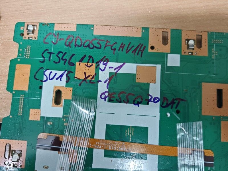

    Cześć, jakie powinny być napięcia na przetwornicach w main BN94-18372S?
    Objawy są takie same, zarówno z podłączoną jak i odłączoną taśmą od matrycy:
    - jedno mrugnięcie diodą standby, po czym około 8-10 sekund pobiera prąd i reset (spadek prądu prawie do zera) i
    od nowa,
    - nie ma żadnego dźwięku w głośnikach,
    - nie załącza podświetlania matrycy, nie wyświetla obrazu startowego,
    Czy to może być problem z jakimś napięciem na main, czy na 100% uszkodzona pamięć/procesor?

    W TV TV Samsung > Main BN94-18372SB > to druk (pcb) : BN41-03136B
    np. Samsung UN85CU8000F / Samsung QE55Q70DAT/ ....
    Zazwyczaj naprawa to "kit" : main i zasilacz
    p.s
    Spróbuj odłaczać kolejno tasiemki od matrycy , patrz efekt (jak matryca z Wietnamu)
    Podaj dokładnie jaki Samsung, matryca i zasilacz.

    >>21956760 Odłączanie taśmy do matrycy - jest jedna szeroka - nic nie daje, main zachowuje się tak samo.
    TV: QE55Q74DAT
    Main: BN94-18372S, PCB: BN41-03136B
    Matryca: CY-QD055FGHV3H

    jaki masz zasilacz ?
    ? BN44-00939A / BN44-01106C/ ...
    zacznij od podstawienia main org.
    p.s
    Bo np.
    pcb:BN41-03176A / BN94-18372F Samsung QE55Q70DAU
    - matryca ST5461D19-1 V2.1
    BN94-18372S > QE55Q74DAT
    lub Link_ QE55Q70DAT -BN94-18372S
