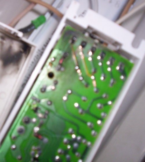

  • #4 2125588
    invx
    Poziom 25  
    Posty: 952
    Pomógł: 17
    Ocena: 102
    podlaczylem jak mowiles ... niestety niedziala ... swietlowka wogule nie siweci, dioda tez, po odlaczenie zasilania nic sie nie dzieje.
    obawiam sie jednak ze uszkodzony jets ten sterownik zasilania aw.
    oto jego fotka, widac ze cos upalone ... teraz pomierzylem, to widze ze rezystor upalony, wymienie i zobaczymy :D. Oprucz tego normalnie powypalalo kawalki sciezek na plytce ... czysty laminat zostal ... wyglada to jak by iskra przeskakiwala miedzy pinami ...
    EDIT:
    sciezki naprawilem, rezystor wymienilem ... jest lepiej, po wlaczeniu normalnie swieci swietlowka, po wylaczeniu (fazy) ... niestety tez sie wylancza, nie przechodzi na akumulator .. :cry:, popalone cos jeszce ... macie jakies sugestie ?? jakis schemacik do tego ?
    • Jak podłączyć zasilanie awaryjne EUROINVERTER/25 do świetlówki? up.jpg (49.12 KB) Musisz być zalogowany, aby pobrać ten załącznik.

    doszedlem do czegos !! :D
    a mianowicie
    wg. schematu, kaza zmostkowac piny 1 i 2.
    Zasilanie odlaczone, piny zmostkowane - nic
    zasilanie odlaczone, piny rozmostkowane nic
    zasilanie dolaczone, piny chwilowo lacze, swietlowka zablyska i gasnie, slychac przelaczenie (stycznika przekaznika w sterowaniu)...
    • Jak podłączyć zasilanie awaryjne EUROINVERTER/25 do świetlówki? 000_0204.jpg (36.28 KB) Musisz być zalogowany, aby pobrać ten załącznik.
    • Jak podłączyć zasilanie awaryjne EUROINVERTER/25 do świetlówki? 000_0202.jpg (39.61 KB) Musisz być zalogowany, aby pobrać ten załącznik.

    invx
    Poziom 25  
    Posty: 952
    Pomógł: 17
    Ocena: 102
    sterownik wlasnie tez nie laduje aku. ale naladowalem go ladowarka i z tad jak zewrze piny to blysk.
