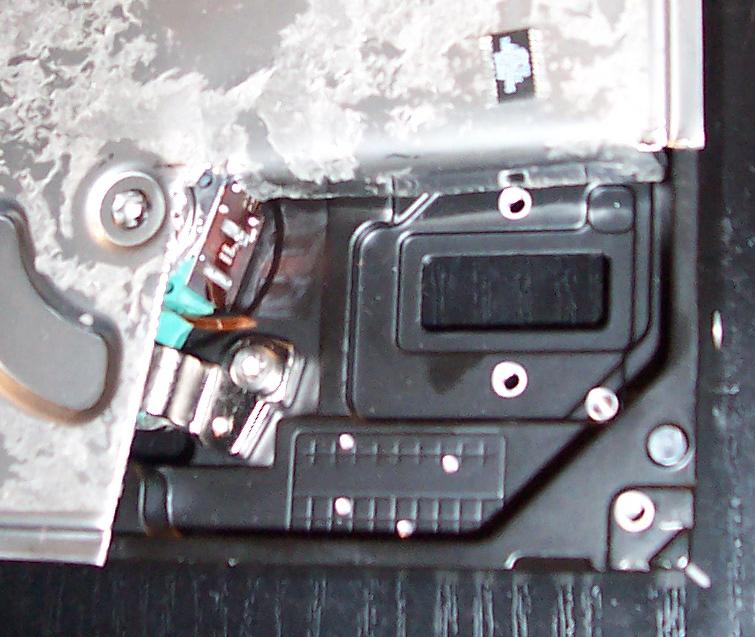

    Właśnie w tech chwili przycinam górną pokrywę obudowy dysku, żeby zrobić osłonkę na czas wymiany scalaka na ramieniu.
    Zrobię fotki, jak się uda to zrobię jakiś manual wymiany scalaka na ramieniu.

    nie tak dawno walczyłem z ST340810A i dzięki koledze Mikippp działa sobie do dziś,
    (na płytce 'umarł' procesor (prawdopodobnie dzięki przegrzaniu w kieszeni) - zero przebiegów w jego otoczeniu) - kupiłem dysk ze sprawnym PCB ale innym firmware, przekładka Flashy i ruszył.
    Mam tu jeszcze dwa takie dyski: jeden ma napewno uszkodzenie w środku HDA - porównując rezystancje między dwoma dolnymi stykami złącza do których idzie '-5V' (wytwarzane przez 8 nóżkowy zespół MOSFET+dioda Schottky i dławik obok) i GND, do pomiaru z dysku sprawnego, jest znacznie niższa (ale za zwarcie tego nie można uznać) :cry:
    to i tak nieźle że się da wymienić, np. w Maxtorku z tego co pamiętam scalak był naniesiony na stałe na folie ze ścieżkami :D

    To jest zdjęcie dysku na którym ćwiczę, preampa, który czeka na montaż i osłonki, która osłoni talerze i głowicę na czas montażu.
    Jak wymienić elektronikę w Seagate U6 ST340810A z firmware 3.99?
    Oczywiście teraz ćwiczę wlutowywanie tego układu, bo będę miał tylko jedną próbę.
    Jak się uda, to po przegraniu danych dysk i tak ląduje w koszu, albo na allegro jako zestaw edukacyjny...
