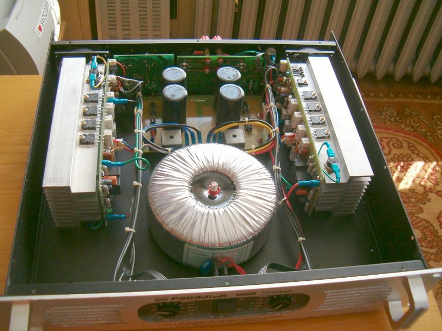

    dap 900 ma 4 pary w srodku kondy to 4 x 4700uF jedysnie trafko cos ok 1KW po za tym jeden z najgorzej wykonanych dapów a widziałem wszystkie od srodka !!!!
    • Wnętrze wzmacniacza DAP Audio P-900 Palladium 2x450W - zdjęcia i opinie HPIM4031.JPG (88.06 KB) Musisz być zalogowany, aby pobrać ten załącznik.

    a iezyles moze moc tego dap-a?interesuje mnie na ile sa zgodne moce w rzeczywistosci z tym co podaje producent.jesli nie miezyles mocy to moze miezyles samo napiecie?

    moc oddawana to 460W /4R i 290W /8R napiecie zasilania to 2 x 90V ale dość mocno przysiada przy obciążeniu :/
