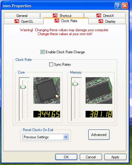

    Podkręcanie zegarów (metoda softowa)
    Na początek musimy posiadać do tego odpowiednie narzędzia i oczywiście sterowniki dające nam możliwość podkręcania.
    Jeżeli jesteśmy leniwi możemy skorzystać z ATI Tool
    http://www.techpowerup.com/atitool/
    Jaką kartę ATI na AGP wybrać do biura, gier i grafiki zaawansowanej?
    Programik jest wręcz uroczy :) Widzicie przyciski Find Max Mem i Find Max Core? No to na początku naciskacie Mem i idziecie zrobić kawę :) I programik szuka wam dobrych zegarów które działają na podkręceniu bez artefaktów. Potem analogicznie robicie z Core. Tylko idealne szukanie może potrwać troszkę dłużej niż myślicie nawet kilka godzin.
    Pewnie też ciekawi was przycisk MEM tam ustawiacie timingi podobnie jak w biosie płyty głównej. Jednak tam ostrożnie. Wiele pamięci na grafice zostało na stałe uszkodzone, a przyrost wydajności jest nie wielki.
    Kolejnym programem bardziej jednak już do "ręcznego" podkręcania jest RadLinker
    Stąd możecie go pobrać: http://www.majorgeeks.com/download4156.html
    Program integruje się z panelem sterowników właściwości oraz można "wejść" do niego poprzez menu kontekstowe wywoływane przy naciśnięciu prawego guzika myszy na pulpicie.
    Bardzo wielkim plusem programu jest tworzenie skrótów do programów z przypisanymi odpowiednimi ustawieniami taktowanie. Jest to bardzo fajne ustawienie z tego powodu że nasza karta nie musi być ciągle podkręcona, wejdzie tylko "na obroty" gdy odpalimy grę czy program.
    Jeżeli chcemy przetaktowywać ręcznie musimy mieć najlepiej 3D Marka 2001 oraz 2003.
    Zasada bardzo prosta zwiększamy co 10 Mhz zegary odpalamy 3D Marka i sprawdzamy artefakty. Zawsze jeżeli przekręcimy za mocno zobaczymy to na teście z serii Nature.
    Wspomnę też że możemy podkręcać przez programy typu power strip oraz RivaTuner. Jednak to są programy uniwersalne, a my skupiamy się na programach specjalnie dedykowanych dla kart ATI.
