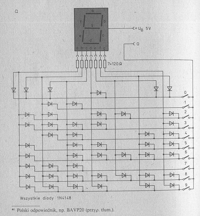

    Przeszukałem forum oraz schematy, wszystko opiera się na wspólnej anodzie, a ja potrzebuje czegoś prostego do wysterowania wskaźnika siedmiosegmentowego na wspólnej katodzie.
    Układ ma zmieniać sam liczby od "0" do "9" i tak w kółko.
    Np układ z załącznika to umożliwia ale tylko gdyby był to wskaźnik na wspólnej anodzie.
    Może da się jakoś przerobić schemat albo proszę o jakieś propozycje i schematy.
    POZDRAWIAM

  • #2 2136682
    rasty
    Posty: 734
    Pomógł: 126
    Ocena: 23
    A gdybyś zamienił tranzystory NPN na PNP, odwrócił polaryzację elektolitów, odwrócił zasilanie i dał katody jako wspólny punkt to może by się udało :D

  • #4 2137175
    zybex
    Pomocny dla użytkowników
    Posty: 15914
    Pomógł: 2094
    Ocena: 2938
    Nawet gdybyś miał wyświetlacz ze wspólną anodą to i tak nie da się tego zrobić w sposób pokazany na tym schemacie. To tego zadania powinieneś użyć układów logicznych.

  • #6 2138940
    oj
    Posty: 6632
    Pomógł: 788
    Ocena: 480
    To kolega Ci ściemnia, nie można uzyskać czegoś takiego jak na animowanym gifie

  • #9 2139071
    matmic
    Posty: 167
    Pomógł: 4
    Ocena: 12
    A na tranzystorach by nie poszło?
    Mógłbym prosić o jakiś konktetny schemat tego?

  • #11 2139195
    oj
    Posty: 6632
    Pomógł: 788
    Ocena: 480
    Na tranzystorach można to zrobić ale ... po co wymyślili układy scalone
    Można to zrobić w technologi TTL lub CMOS
    W TTL - dekoder wyświetlacza 74LS47 + inverter 74LS06 + licznik BCD 74LS90 + generator 74LS04
    W CMOS - dekoder CD4543 + licznik CD4029 + generator
    Zobacz ten linki, można uprościć do jednego wyświetlacza:
    https://www.elektroda.pl/rtvforum/topic413935.html

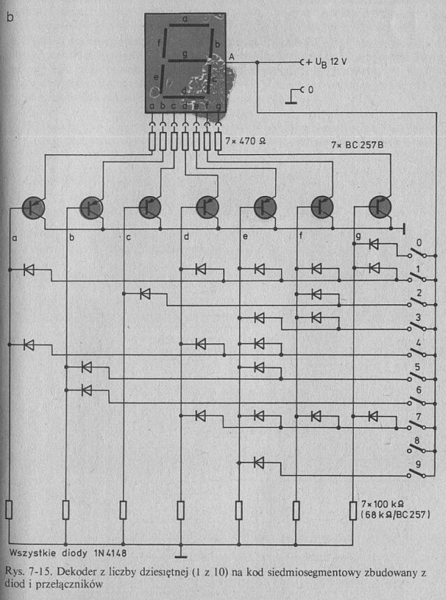

  • #12 2139213
    zybex
    Posty: 15914
    Pomógł: 2094
    Ocena: 2938
    Jeżeli nie chcesz stosować układów scalonych, to sam zobacz co należy zrobić aby móc kolejno wyświetlać wszystkie cyfry. Oczywiście w pokazanych przykładach w sposób ręczny (tylko).
    • Wysterowanie wskąźnikiem LED ze wspólną katodą. dekoder z diodami.jpg (93.97 KB) Musisz być zalogowany, aby pobrać ten załącznik.
    • Wysterowanie wskąźnikiem LED ze wspólną katodą. dekoder z tranzystorami.jpg (98.86 KB) Musisz być zalogowany, aby pobrać ten załącznik.
  • #13 2139225
    matmic
    Posty: 167
    Pomógł: 4
    Ocena: 12
    W elektronike chce i muszę się bawić.
    Chodzę do szkoły elektroniczno informatycznej i np. na układach cyfrowych (nazwa przedmiotu) projektowaliśmy przykładowo transkoder do wysterowania wskaźnikiem 7-segmentowym.
    Na przedstawionych przez ciebie schematach wskaźniki posiadają wspólną anodę, ja mam ze wspólną katodą, prosiłbym o wskazówki jak to zrobić na wspólnej katodzie.
  • #14 2139290
    zybex
    Posty: 15914
    Pomógł: 2094
    Ocena: 2938
    Te dwa schematy nie są jeszcze finalnym twoim urządzeniem. Aby zrobić je w tej postaci to w związku z twoim wyświetlaczem musisz odwrócić zasilanie i wszystkie półprzewodniki.

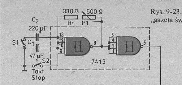

  • #20 2153563
    zybex
    Posty: 15914
    Pomógł: 2094
    Ocena: 2938
    To jest wejście na które podajesz synał sterujący w postaci stanu logicznego. Inaczej mówiąc gdy podasz napięcie 2V na to wejście, to licznik zaliczy 1 impuls, gdy drugi raz podasz tą "jedynkę logiczną" to na dekoderze, a raczej już na wyświetlaczu będzie cyfra 2. Gdy zbudujesz prosty generator, który w ustalonym przez ciebie tempie bedzie za ciebie podawał kolejno te impulsy, to efekt bedzie taki jak założyłeś na początku. Gdybyś potrzebował odliczanie do 99 to zastosowałbyś wszystko podwójnie, a jak do 999 to potrójnie itd. Z tym, że układ sterujący oczywiście jeden a liczniki tak połączone, że po przepełnieniu jednago, podają impuls na drugi licznik, itd.

  • #24 2154263
    zybex
    Posty: 15914
    Pomógł: 2094
    Ocena: 2938
    Akurat najszybciej co mogłem znaleźć w tej chwili to taki schemacik:
    • Wysterowanie wskąźnikiem LED ze wspólną katodą. generator.jpg (39.24 KB) Musisz być zalogowany, aby pobrać ten załącznik.

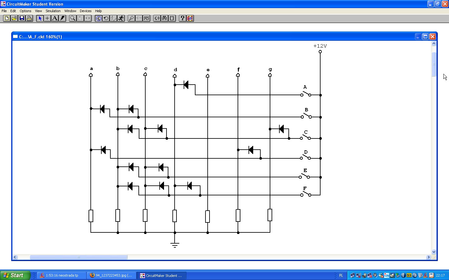

  • #25 6290094
    kandy2
    Posty: 2
    Witam, mam pytanko odnośnie dekodera
    A mianowicie jak powinny być ustawione zaciski 0-9 (zwarte -rozwarte) aby wyświetlacz pokazał liczby 0-9 i znaki A-F
  • #26 6291053
    prezeswal
    Posty: 3869
    Pomógł: 517
    Ocena: 177
    Ten dekoder umożliwia wyświetlanie (na wyświetlaczu o wspólnej anodzie :!: ) liczb 0÷9 po zwarciu odpowiedniego przycisku (gdy wszystkie są rozwarte - wyświetlana jest "8").
    Aby móc wyświetlać znaki A÷F należy "dołożyć" jeszcze 5 przycisków i odpowiednią ilość właściwie połączonych diod.
    ps. przepraszam, nie 5, tylko 6 :D
  • #27 6291380
    kandy2
    Posty: 2
    Dzieki wielkie, a jakby ktos pokazal gdzie dolozyc te diody ? bylbym wdzieczny
  • #28 6291797
    prezeswal
    Posty: 3869
    Pomógł: 517
    Ocena: 177
    Tak to wygląda (o ile się nie pomyliłem :D ):
