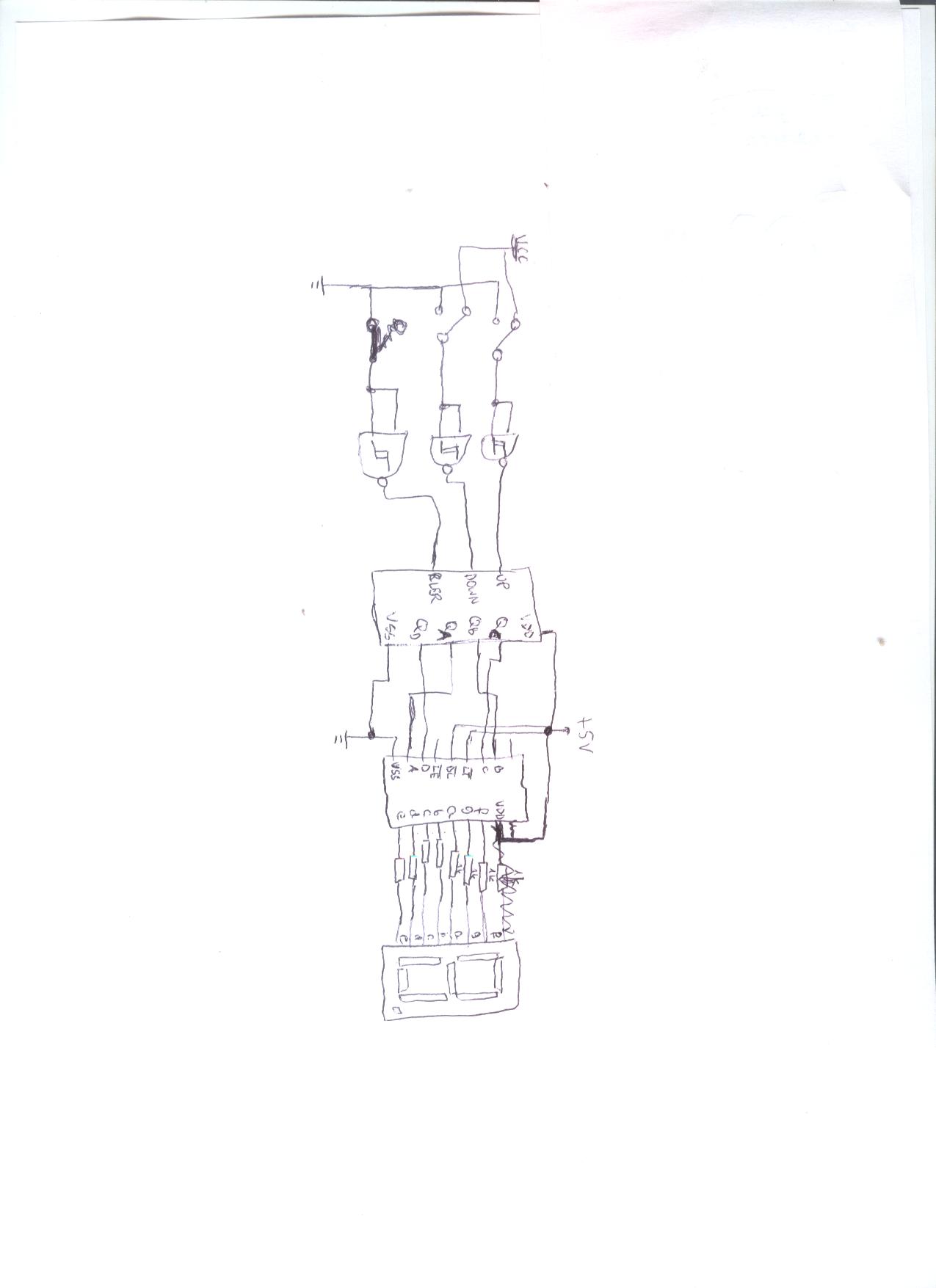

    to jest proste do zrobienia. Schematy umiem łaczyć ale chodzi mi o czas nie chce mi sie myśleć myślałem ze ktoś pomoże ale sie myliłem
    No i jak. Prosze o jakieś opinie .

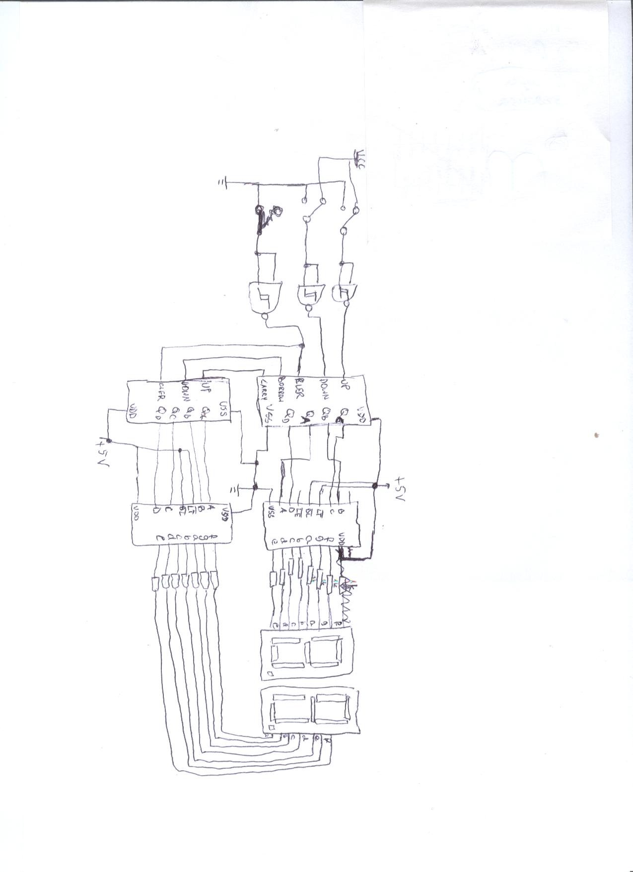

    a co tu zmienić żeby liczył także w góre no i jak zrobić żeby liczył do 99.
    czy coś muszę dołożyć czy inaczej podłączyć???

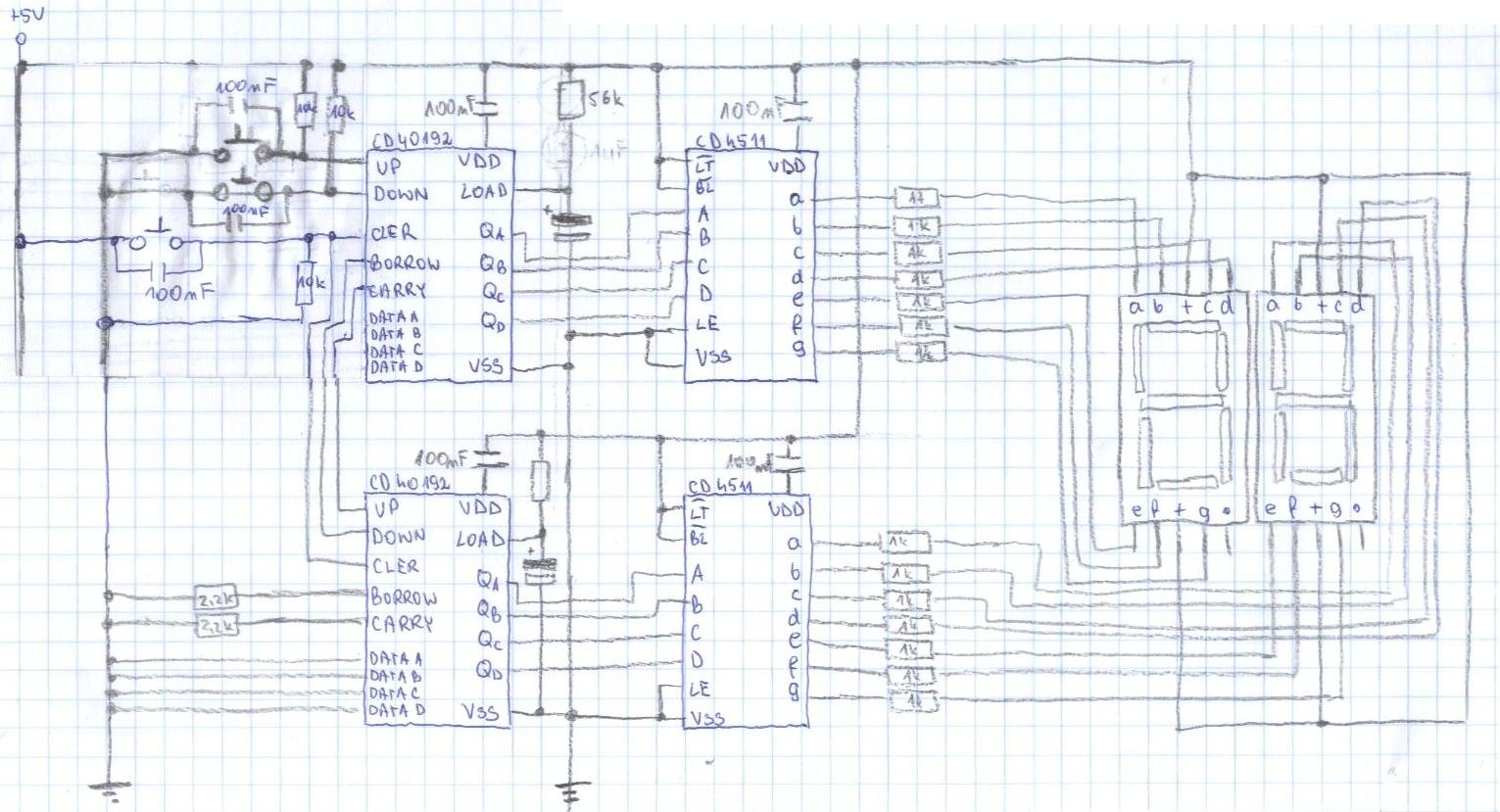

    Jak rozumiem, twój układ ma przyciski "zlicz w górę", "zlicz w dół", i "wyzeruj".
    A jak ma liczyć do 99, to trzeba dodać drugi układ, i podłączyć jego wejścia liczące
    do wyjść pierwszego, a wejście zerujące razem z wejściem zerującym pierwszego.

    czy tak może być. ???

    Tak! To powinno zadziałać! :)

    No gdzieś jest błąd coś nie działa hmmm... tylko co. A pytanie wyświetlacz mam ze wspólną katodą czy może musi być ze wspólną anodą??. a i sprawdźcie czy przyciski są dobrze bo coś mi sie w nich nie podoba. Pozdro

    Z tego co przejrzałem dokumentację do CD4511 to LE trzeba podłączyć do masy, a wyświetlacz masz dobry - dokumentacja mówi o wspólnej katodzie. A co do CD40192 to mały błąd sygnał CLEAR jest aktywny stanem wysokim, co przy przycisku do resetowania takim jak na ostatnim schemacie (normalnie zwartym) będzie powodowało, że cały czas licznik będzie w resecie. Wejście LOAD natomiast należy podłączyć do plusa zasilania, a wszystkie nieużywane piny do plusa lub do masy.

    Oj kolego... po pierwsze widzę, że lenistwo, lenistwo i jak zwykle student. On nie ma czasu hehe...
    No cóż, najwyraźniej po raz pierwszy stykasz się z praktyką, bo to co narysowałeś jest trochę niedopracowane.
    Seria układów CD jest serią CMOS a to oznacza, że każde wejście zostawione w powietrzu najprawdopodobniej spowoduje, układ sobie będziesz mógł w "buty włożyć". Wszystkie nóżki wejścia MUSZĄ być podpięte pod + lub masę, przez opornik, lub nie (w zależności od przypadku).
    Poza tym jakich ukladów użyłeś cd4511? Jak to możliwe że pierwszy dekoder ma wejście LE a drugi nie? Wejście to nie może wisieć w powietrzu. Wejście to jest wejściem zatrzaskującym, tzn że bez taktowania tego wejścia nic nie ujrzysz na wyjściu. Dane z wejścia są zatrzaskiwane przy przejściu z 0 na 1. Najprościej w twoim przypadku to podłączyć pod to wejście jakiś generator prostokąta. Częstotliwość nie gra większej roli, może być mała (ale żeby nie była zbyt wielka). [jeśli w tym miejscu się mylę to przepraszam i niech ktoś mnie poprawi]. Prosty generator prostokąta można zrobić na dwóch bramkach układu np. cd4001, lub po prostu na 7400.
    Jeśli chodzi o układy liczników, to też przyznam, że mogę ci pogratulować, bo po raz kolejny nie wiem co zrobiłeś z pozostałymi wejściami. Wejście PRESET ENABLE powinno być podpięte pod +5V, nie podepniesz to nie ruszy.
    Wyjaśnij mi rolę tych bramek? Z jakich układów pochodzą? i po co ci one?
    One są zupełnie nie potrzebne. Wszystkie 3 wejścia [CLOCK UP, CLOCK DOWN, RESET] są prostymi wejściami, nie wymagającymi tych cudownych bramek. Wystarczy, że wejścia aktywne w stanie niskim podepniesz do + a aktywne w wysokim podepniesz pod masę. Oznacza to że CLOCK UP, CLOCK DOWN podciągasz przez opornik do +5V, a RESET przez opornik do masy. Ponieważ to układ CMOS, oporniki mogą być np. 10k. Trzy przyciski włączasz przeciwnie, tzn. przyciski zwierne łączysz do masy (bezpośrednio) w przypadku CLOCK UP, CLOCK DOWN, przycisk RESET łączysz (bezpośrednio) do +5V. Warto zastosować również kondensatory 100nF równolegle do każdego przycisku. Ograniczy to przypadkowe impulsy, które łatwo wygenerować "nieświadomie". Warto także zastosować kondensatory również np. 100nF na zasilaniu każdego układu, możliwe blisko nóżek zasilających [weź dowolne starsze urządzenie cyfrowe, to zobaczysz jak są wstawiane]. Ograniczy to zakłócenia, które mogą spowodować zresetowanie układu.
    skalny7 chyba nie masz racji co do LE. Pod tabelką jest napisane że chodzi o przejście 0/1 (lub odwrotnie, nie pamiętam, ale jest coś takiego).
    Wyświetlacz fakt, wspólna katoda, to także jest napisane.
    Co do łącznenia wolnych pinów, to również to zaznaczyłem :P Pisałem swój post jak ty wpisałeś swój :P
    Jak kolega się wysili to mu to zadziała, a jak dalej będzie leniwy to sukcesu mu nie wróże. Zawsze może zapłacić kilkanaście (dziesiąt, a nawet ponad 100zł) i ktoś mu to wykona hehe

    Niestety LE (lub LE w zależności od datasheet'u) dekodera 4511 w takim przypadku jak tutaj musi być podłączone do masy, stan wysoki na tym wyjściu powoduje, że zmiany na wejściach nie są dekodowane, a wyjścia pozostają w stanie niezmienionym.

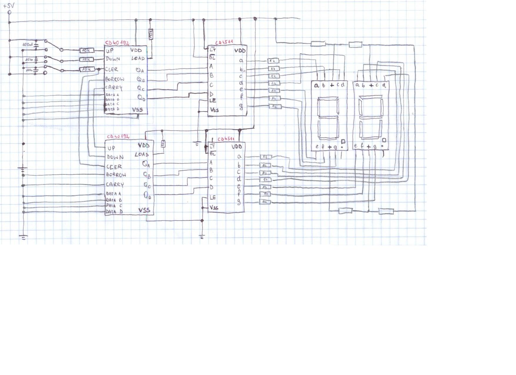

    Mam nadzieję że teraz jest nieco mniej błędów niż było poprzednio.
    Sory ale za duzy rozmiar był i przez to tak wyszło/.:D

    No teraz ładniej narysowane itd. ALE...
    Wejścia LOAD mogą być bezpośrednio podłączone pod VDD, oporniki są zbędne.
    Źle narysowałeś pozostałe wejścia z przyciskami. Najwyraźniej nie przemyślałeś. Zgodnie z moim opisem każde wejście powinno być połączone przez opornik z VDD lub VSS (wyżej napisałem dokładnie).
    Potem do każdego wejścia dodajesz przycisk, wg zasady, że jeśli jest połączone opornikiem do masy to przycisk łączysz od wejścia do plusa i na odwrót: jeśli jest połączone opornikiem do plusa a to przycisk łączysz od wejścia do masy. W tym przypadku nie jest konieczne wykorzystywanie obu styków przycisku, wystarczy jeden i równolegle do niego kodensator.
    To co narysowałeś jest błędne, ponieważ przypadkowe impulsy i tak wejść mogą i na pewno wejdą kiedy przycisk będzie przeskakiwał. Podczas przeskoku przez ułamek sekundy wejście wisi w powietrzy, a to trzeba wyeliminować.
    Jeśli już uparcie chcesz to zrobić w taki sposób, jak teraz to wywal te oporniki 10k i połącz bezpośrednio z przyciskami. Kondensatory z przycisków przenieś na wejścia, czyli każde wejście do masy przez kondensator. Takie rozwiązanie też pójdzie, choć jest trochę bardziej skomplikowane.
    Poza tym zbędne są i całkowicie nie przemyślane te 4 oporniki przy wyświetlaczu. Wywal je zupełnie.
    Poza tym CARRY i BORROW to wyjścia. WYJŚĆ NIE ŁĄCZY SIĘ ANI DO MASY ANI DO PLUSA, tylko wejścia. W takim przypadku można zostawić je luzem, ale lepiej przez opornik 2.2k do masy.
    PS. jeśli chcesz aby po włączeniu się zerował to weź zostaw te oporniki (ale zmień wartości na np 56k) przy LOAD i dodatkowo kondensator 1uF (elektrolit) od wejścia do masy. Wtedy po starcie zasilania powinien ci się wyzerować.
    Popraw ładnie, to ocenimy.

    Ja bym nieużywanych wyjść nie łączył z czymkolwiek - połączenie z masą spowoduje
    dodatkowy pobór prądu w czasie, gdy na wyjściu będzie stan wysoki.
    Co do przycisków, to poprawnie może działać wersja z kondensatorem między wejściem
    a masą (bez kondensatora raczej nie: przyciski zwykle na skutek drgań styków generują
    serię impulsów, i nie wiadomo ile ich się naliczy), przynajmniej dla wejść zliczających;
    wejście do zerowania nie wymaga tego, bo nie jest istotne, ile razy się wyzeruje. ;)
    Inna wersja eliminacji efektów drgań styków to przerzutnik R-S - w jednym położeniu jest
    przestawiany w jedną stronę, w drugim w drugą, a trzyma stan kiedy przycisk nie łączy
    w żadną stronę; wielokrotne połączenie nie zmienia jego stanu. Można użyć np. CD4044
    (lub CD4043 - zależnie od tego, jak chcemy połączyć przycisk).
    Aha, i stosując kondensatory na wejściach należy między wejściem a kondensatorem
    dać opornik 1.5k - żeby ograniczyć prąd, jaki popłynie przez wejście po wyłączeniu.
    Np. autoreset należałoby wykonać tak, że łączy się szeregowo opornik (może być te 56k)
    i kondensator (niech będzie 1uF), i pomiędzy nie podłącza się opornik 1.5k, przez który
    podaje się sygnał resetujący na wejścia liczników (może być wspólny opornik do obu).
    Można by się zastanowić nad zrobieniem tego w wersji, że na początku uzyskujemy stan
    zero (autoreset działa na clear), a potem przyciskiem ładujemy jakiś stan, który może
    być niezerowy (sygnał z przycisku idzie na load, zamiast na reset). I jakieś przełączniki
    do nastawiania stanu do załadowania (dip-switch 8-pozycyjny byłby do tego w sam raz).

    Wracamy do tematu mojego nieszczęsnego licznika. Kolejna poprawka.
    • Jak zbudować licznik LED z przyciskami bez użycia mikroprocesora? Obraz111.JPG (169.36 KB) Musisz być zalogowany, aby pobrać ten załącznik.
    #28 3414126
    szeryf.rm
    Posty: 639
    Pomógł: 16
    Ocena: 28
    Jak na mój gust wszystko jest prawie ok. Jeszcze tylko nieporozumienie z kondensatorami zasilającymi. Nie zasilanie przez kondensator! Napięcie ma iść bezpośrednio do VDD, ale nóżka VDD ma być też podłączona przez kond do masy (i potem na płytce również blisko nóżki VDD umieszczasz ten kond)
    To jest jedyny błąd. Popraw i będzie ok.
  • #29 3414791
    Kowal1X2
    Posty: 126
    Ocena: 29
    No teraz myśle ze jest ok. W poprzednim układzie jeszcze zapomniałem o podłaczeniu (DATA A,B,C,D) DO MASY.

  • #30 3415296
    szeryf.rm
    Posty: 639
    Pomógł: 16
    Ocena: 28
    Teraz na mój gust wygląda dobrze. Jeśli chodzi o rysowanie schematów to polecam ci przejrzeć inne schematy. Nie tylko masę można oznaczać jako kreseczkę. Można np. +5V oznaczać jako VCC (tylko trzeba zazbaczyć że to +5V). W takich przypadkach nie trzeba ciągnąć przez pół kartki połączeń. Warto korzystać z takich skrótów, ale to inna sprawa.
    Możesz skorzystać z Eagle, nie jest to skomplikowane, możesz także machnąć to na papierze a potem pisakiem na płytce w odpowiednich wymiarach. Wszystko jest możliwe. O metodach wytrawiania poszukaj na forum, to jest sprawa wykraczająca poza ten temat.
