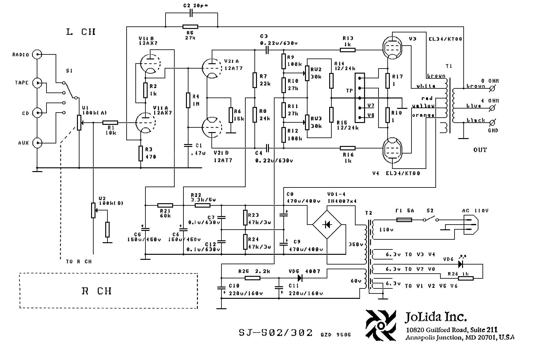

    Chce zbudować wzmacniacz lampowy w oparciu o schemat Jolidy 502a
    Czy może ktoś zerknąć fachowym okiem na ten schemat czy wszystko jest ww porządku?
    Może cos waszym zdaniem trzeba w nim poprawic?
    http://www.geocities.com/free_schematic/amplifier/jolida/sj-502a.html
    Z góry dziekuje Maciek

    Schemat wydaje się być poprawny, jedyne co zauważyłem, to warto dać w obwód żarzenia 2 rezystory (100 Ohm), środek na masę - przydżwięk.
    Martwi mnie pytanie, z kąd weżmiesz takie trafo głośnikowe?

    Tez zastanawialem sie nad tymi rezystorami
    i zmianie diód na diody z bariera schottiego
    Jesli chodzi o trafa to napisalem do mikrolamp-u tam robia takie rzeczy ;ponoć, jeszcze musze zadzwonic i sie upewnic.
    Tylko ze oni proponowali mi trafo z jednym odczepem 6 Ohm ( mówią ze uniwersalne i nie ma strat, zniekształcen, itp... powodanych przez inne odczepy )

    Ilu amperowe powinny być uzwojenia transformatora zasilającego, patrzac na schemat?
    Mam na mysli żarzenie lamp,....itp?

    Znalazłem inny schemat tego wzmacniacza ( niewiele się różni), może będzie lepszy
    Co przerobić aby zamiast El34 można było zastosować Kt88?
    Jakie powinny być prądy w uzwojeniach trafa zasilającego?
    Pomóżcie ,chciałbym już zamówić trafo.

    juz porównywałem, niewiele się różnią, niektórzy wogóle nie zmieniają niczego we wzmacniaczu ,wyciągają EL34 i pakują KT88
    Czy trafo może wyglądać tak:
    Upier 220V (6A)
    Uwt 360V (1A)
    6,3V (4A) (na lampy V3 V4)
    6,3V (4A) (na lampy V7 V8)
    6,3V (2A)na lampy V1 V2 V5 V6)

    Do tego trafa jeszcze uzwojenie na BIAS.
    Na pierwotnym coś za dużo tych amperów :)
    360VA + 63VA = 423VA
    W zaokrągleniu do góry to jakieś 450VA
    450VA / 230V = ~2A
    Na schemacie jest 6A bo pierwotne jest na napięcie 110V
    Pozdro
