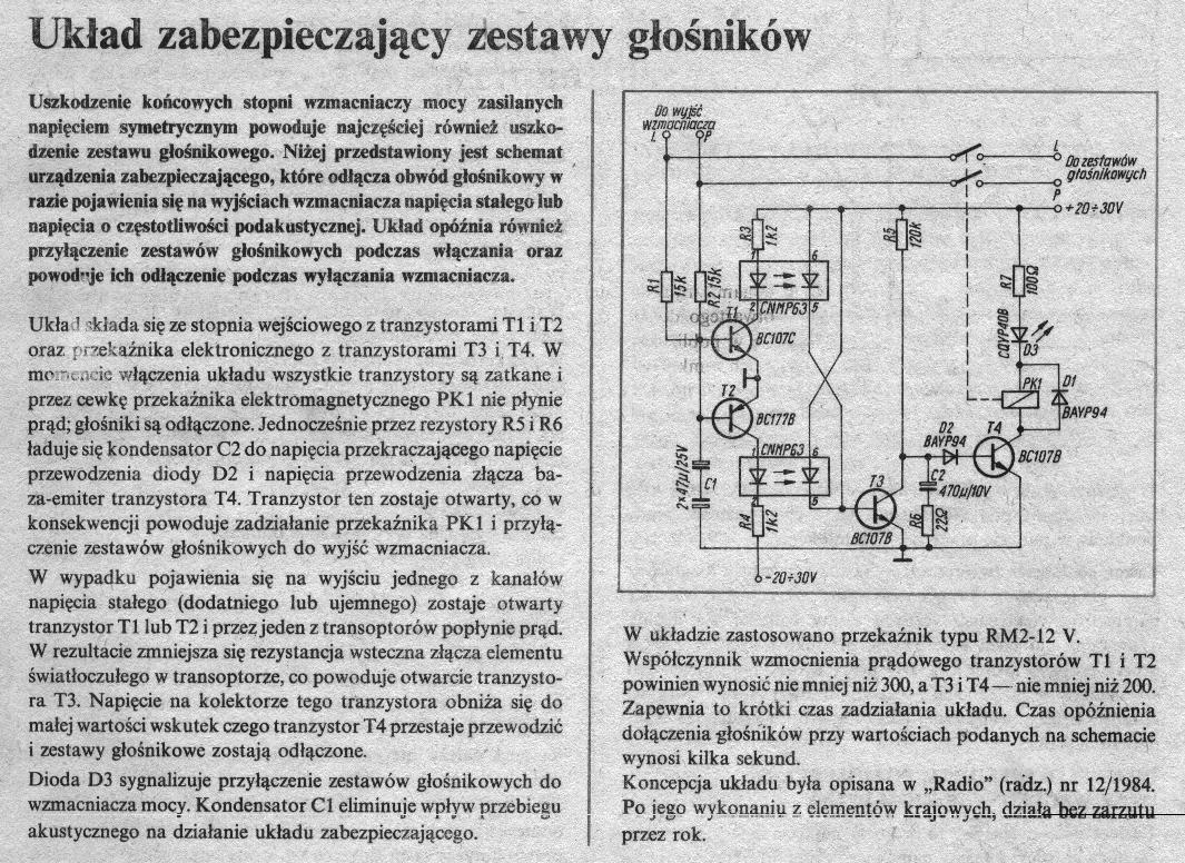

✨ Dyskusja dotyczy prostego układu opóźnionego dołączania głośników, który ma zabezpieczać zestaw głośnikowy przed pojawieniem się napięcia stałego na wyjściu wzmacniacza. Autor poszukuje najprostszej konstrukcji z minimalną liczbą elementów (2-3 tranzystory) oraz przekaźnikiem jako elementem wykonawczym. W odpowiedziach zaproponowano gotowe schematy dostępne w bazie Elektrody oraz na stronach internetowych, które zawierają układy opóźniające dołączanie kolumn głośnikowych. Wskazano również na możliwość wykorzystania termistora do miękkiego startu lampowego wzmacniacza, gdzie po rozgrzaniu żarzenia lamp następuje załączenie przekaźnika. Podkreślono, że takie rozwiązanie jest szczególnie przydatne w lampowych wzmacniaczach serii U i P. Wskazano linki do schematów i opisów układów opóźniających, które można szybko zrealizować z dostępnych elementów.
