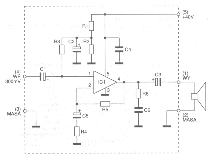

    mam 2 wzmacniacze ze schematu w załączniku i jescze zestaw nord elektronika ne 019 i chce to wrzucić razem do jednej skrzynki i nie wiem co mi sie będzie bardziej opłacało: kupić jeden większy transformator i zrobić jakiś układ rzeby zasilić dwa czy 2 transformatory??
    na forum pytałem już kiedyś o trafo do wzm. na kostce tda 2040 ale dostałem jeszcze ne 019 i mam problem
    na forum był podobny temat ale nie znalazłem tam odpowiedzi
    LISTA ELEMENTÓW
    C1 : 10uF/63V
    C2,C5 : 47uF/40V
    C3 : 1000..220OuF/40V
    C4,C6 : 100nF
    R1,R2,R3 : 22k om
    R4 : 330 om
    R5 : 10k om
    R6 : 10 om
    IC1 : TDA2040
    • dwa czy jeden transformator?co sie bardziej opłaca wzm_131.gif (19.23 KB) Musisz być zalogowany, aby pobrać ten załącznik.

    taniej bedzie 1 wiekszy. zawsze mozesz kupic trafo z kilkoma napieciami. zawsze to mniej miejsca zajmie i taniej bedzie.

    Taniej będzie na 100% ale czy lepiej? Chociaż dla scalaka i oferowanej przez niego jakości dzwięku to już nie ma żadnego znaczenia. Względy ekonomiczne powinny wziąć górę.

    Twój wzmacniacz ma sprawność +/-60% więc musisz wziąć to pod uwagę moc trafo.
    Napięcie zasilania końcówki to wartość szczytowa napięcia do jakiego naładują się kondensatory za mostkiem prostowniczym.
    I tak U=√2*Utrafo Jeszcze minus 1.2V spadku na prostowniku.
    Gotowe!

    Prościej: już się robi. Przykład:
    Pwzm=100W/8Ω
    Ptrafo=100/0.6=166VA
    Uzas=Utrafo*√2=35V*√2=49.5V
    Tylko jaki scalak wytrzyma tak wysokie napięcie! Tylko tranzystor to potrafi!

    to 49v wychodzi na tda 2040 ale i tak nie wiem jaki transformator dać
    przecież mam jeszcze ne 019 które ma być zasilane 24v 2A
    najpierw mając 2x tda 2040 powiedzieli mi żeby to zasilić trafem o mocy 60w i napięciu 24v
    a ne 019 ma być zasilany trafem ok 50w napięciem max. 24v
    czyli trafo 2x 24v 150w powinno wystarczyć chyba?

    Zgodnie z notą katalogową TDA 2040 bezpieczne napięcie zasilania wynosi +/-16V a Ussmax=+/-20V. Gdy dasz ~24V*√2=33.9V i będzie o wiele za duże. Wszelkie potrzebne informacje znajdziesz na stronie:http://www.elenota.pl/

    mozna by było spróbować jakoś obniżyć napiecie bo ne o19 ma być zasilane 24v max(tyle wychodzi z samego trafa) a na kondensatorach napewno sie zwiekszy
    tylko jak obniżyć to napięcie ?
    a co do mocy trafa to wystarczy?

    Masz w sumie 4 końcówki mocy. Dwie na TDA2040 i dwie na TDA2030. Wszystkie wzmacniacze są zasilane pojedynczym napięciem. Trzeba uważać żeby nie przekroczyć maksymalnego napięcia zasilanie TDA 2030, które wynosi 36V. Transformator 120-150VA o napięciu 24V będzie odpowiedni.

    czyli to trafo 150w 2x24V bedzie dobre
