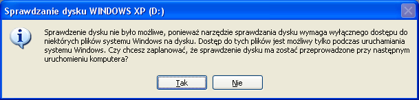

    Mam dysk 20G
    WDC WD200EB-32CSF0
    Służył mi bez problemów 4 lata.
    Pewnego dnia, bez powodu odmówił współpracy tzn.
    Bios go wykrywa, ale kiedy próbuje skanować, słychać, że dysk się restartuje.
    Co ciekawe zdarza się , że zaskoczy (również bez szczególnej okazji).
    Wtedy przy po skanowaniu głównej partycji, pojawił się komunikat (XP):

    • Dysk HDD WD200EB-32CSF0 20GB brak poprawnej pracy ? scanDisk.PNG (14.53 KB) Musisz być zalogowany, aby pobrać ten załącznik.
