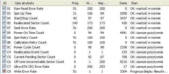

    @bubu321 wstawiłem odczyt S.M.A.R.T z Everesta i jest tam jakiś błąd tylko nie wiem co to znaczy .

    .. nieuchronny ....
    coś ten everest uciął.
    ja tam korzystam z speedFana wersja beta 4.28, to jest w nim dobre że po połaczeniu z internetem speedFan sa kombinuje co z mioim dyskiem.
    a to z tego względu, że rózni producenci dysków , róznie sobie te parametry oznaczają.

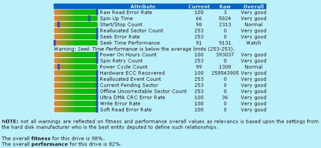

    Jeśli chcesz mieć pewność, że nie utracisz danych zgromadonych na tym dysku, to musisz kupić nowy dysk twardy. Na starym nie można już polegać. Pierwszy parametr czyli Raw Read Error Rate też jest przekroczony tylko, że program Everest nie infoemuje o tym, lecz WinDLG.zip z http://websupport.wdc.com/rd.asp?p=sw3&t=123&...://support.wdc.com/download/windlg/WinDLG.zip Diagnostykę dysku najlepiej rozpocząć do strony odczytywania SMART programami firmowowymi czyli dedykowanymi przez producenta dysku. Wtedy nie ma robieżności w interpretacji wyników. Każda firma orkeśla swoje standardy przy jakich dysk może bezawaryjnie działać. Wynika to z rodzaju materiałów i technologi produkcji
    Marcin_koniuszko, taki dysk, jak twój przyniósł mi klient tylko z tą różnicą, że jest to WD 80 GB z 2MB cache a nie 40 GB a objawy były identyczne, jak twoje czyli dysk gubi dane i można reinstalować system bez końca. Interesuje mnie pewień fakt, Marcinie czy kietykolwiek używałeś programów do derfagmentacji dysku, sprawdzania powierzchni?

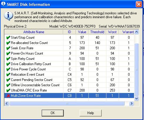

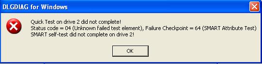

    dzieki za zainteresowanie. zciągnołem WinDLG i próbowałem zrobić test dysku, niestety nie udało się bo wyskakuje jakiś błąd.
    Załączam screeny : błedu oraz odczyt smart :
    p.s przy uruchamianiu kompa wyskakuje
    'Hard Disk S.M.A.R.T status BAD"
    Jeśli jest uszkodzony smart to da sie to jakoś naprawić ?:?

    Proszę nie mylić pojęć. SMART nie jest uszkodzony, ponieważ gdyby taka sytuacja zaszła dysk normalnie działał by. To dysk jest uszkodzony. Marcinie nie odpowiedziałeś na moje ostatnie pytanie. Odpowiedź ta dla mnie ważna. Dzięki niej będe mógł sobie odbowiedzieć dlaczego dyski WD 80 GB i 40 GB uległy uszkodzeniu.
    Użytkowniku dysku, co planujesz z tym dyskiem robić? Z racji, że pracuję w serwisie jest tylko jedna słuszna decyzja - wymiana. Klient od WD 80 GB dysku zostawił mi w serwisie go na pamiątkę a kupił nowy. Ze starym z ciekawości męczyłem się z trzy dni i wymęczyłem. Najbardziej używany obszar dysku był uszkodzony, (z bad sektorami) czyli partycja C, którą usunąłem i w tym miejscu zostawiłem wolne nie sformatowane miejsce. Testy trwały po 8 godzin dziennie, na partycję programem Scandiskiem, uruchamianym po kilka krotnie. Taki sposób naprawy nie jest przywróceniem dysku do dawnej świetności, lecz ominięciem uszkodzonego miejsca. Po tym prostym zabiegu dysk może służyć do przechowywania małoistotnych danych jako slave. Niestety systemu z niego już nie uruchomimy brak podstawowej (rozruchowej) partycji. Przy okazji ostatni parametr ze SMART Multi Error... trochę się cofnie. Będzie to pozytywne zjawisko bo przez ominięcie uszkodzonego obszaru SMART będzie twierdził, że dysk jest w lepszej kondycji.
    Marcinie, nie masz wyboru trzeba kupić nowy dysk. Nawet po takiej naprawie dysk za pół roku może totalnie się popsuć np. mechanika wysiądzie i będziesz miał :cry:
