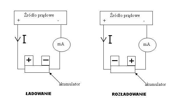

    a możesz narysować schemat połączeń w trakcie ładowania i rozładowywania??
  • #8 2169222
    piotr2k1
    Posty: 44
    Ocena: 2
    W załączniku jest taki nieporadny rysunek ale coś z niego widać (chyba).... - może ktoś zechce rzucić okiem.

    Jeżeli wg tego rysunku zamieniasz przewody na akumulatorku, to wszystko w porządku - zmienia się kierunek prądu w akumulatorku - w źródle NIE! Jeżeli zamienisz przewody na źródle, to wtedy amperomierz wskaże odwrotny kierunek prądu.

    jdjan1 napisał:
    Witam!
    Jan
    Próbowałem zmieniać przewody i przy źródle i przy akumulatorze.
    Zastanawiam się tylko nad jednym. Według mnie jeżeli ładuje akumulator to prąd płynie w jedną stronę i miernik wskazówkowy powiedzmy wychyla na prawo. Teraz jeżeli zamieniam biegunowość na akumulatorku to moim zdaniem prąd powinien być "oddawany" z akumulatorka .... a u mnie przy zamianie ma ten sam kierunek jak przy ładowaniu. Ale jak wspomniałem wcześniej napięcie na akumulatorze spada (więc pewnie się rozładowuje).
    Trochę jestem tym skołowany:( Może ktoś wytłumaczy mi to "łopatologicznie" :) ??
    Miernik którego używam jest wskazówkowy (stary produkcji ZSRR ;) )
    Pozdrawiam i dziekuje

    Ładowanie - prąd "wpływa do "plusa" akumulatora
    Rozładowanie - prąd "wypływa z plusa" akumulatora
    Zauważ że ten prąd będzie identyczny (co do kierunku i wartości) w obu przypadkach, ponieważ tak działa źródło prądowe (warunkiem jest wystarczająca wydajność źródła)
    Wychyłowe (analogowe) mierniki produkcji ZSSR to często bardzo porządny, precyzyjny sprzęt (sam mam dwa takie) bijący na głowę tanie cyfrówki. Ich toporność jest zaletą (np po pomiarze prądu :D akumulatora z miernika wychodzi dym a on dalej działa). Jedyna wada to rozmiary (dwa zajmyją pół biurka) i duża prądożerność zasilania. Szkoda że teraz coraz mniej tego na bazarach.
    Prawdopodobnie twój miernik prostuje (odwraca wskazania dla prądu ujemnego) i nie ma sygnalizacji tego faktu. Dlatego kierunek musisz ustalić sam
