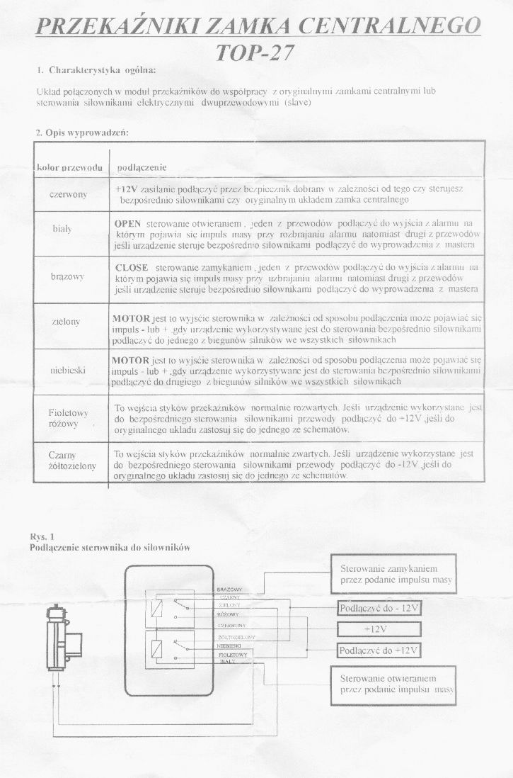

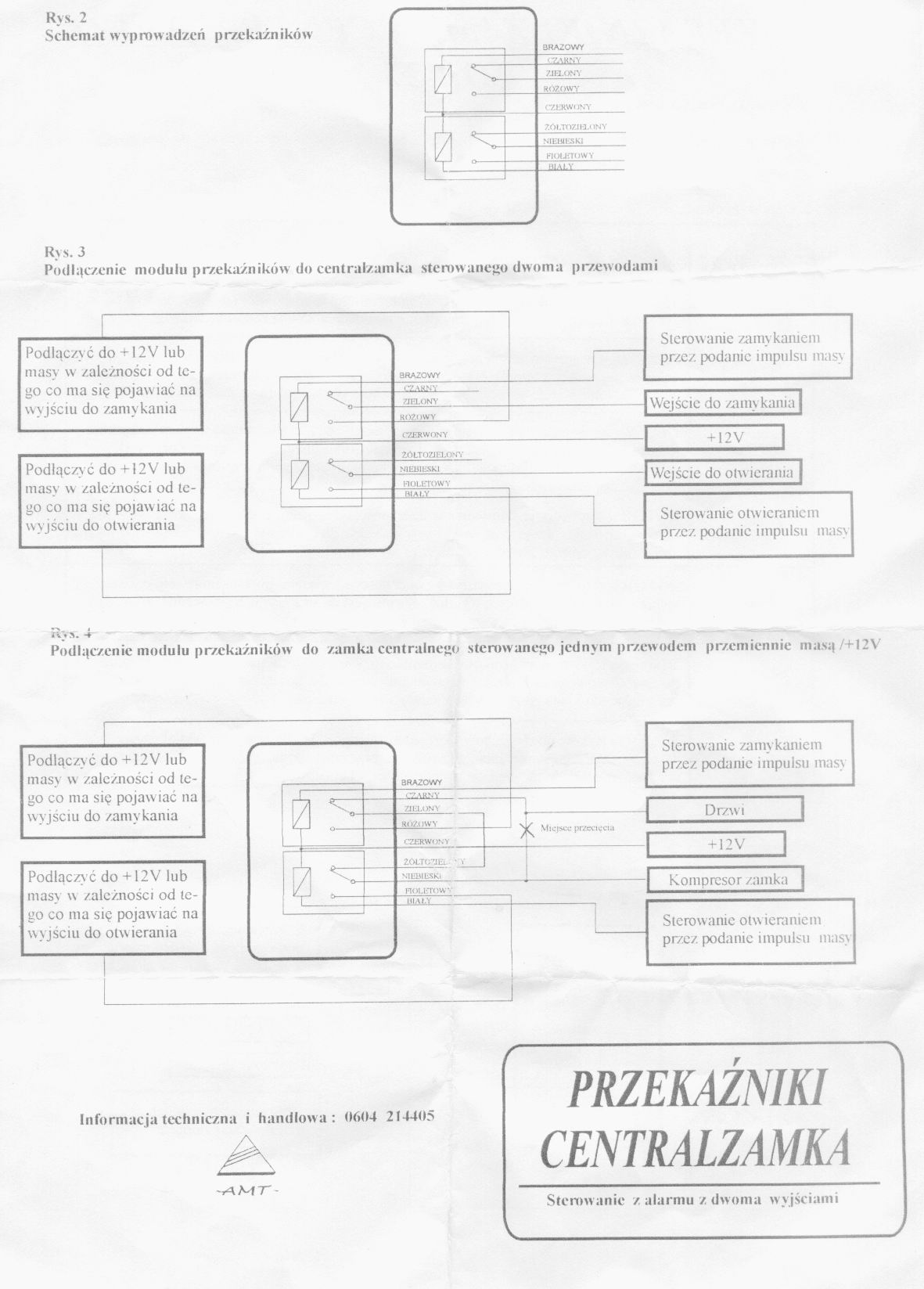

    Witam :)
    Mam "mały" ;) problem ze sterowaniem centralnym zamkiem (pneumatycznym) w swoim Toledo. Kupiłem alarm Legendford f-14 (komplet ze schematami i nstrukcjami) a ponieważ sterowanie zamkiem mam jednym kablem ze zmienną polaryzacją (chyba bo już zgłupiałem - są dwa kable ze zmienną polaryzacją z czego jeden odpowiedzialny za otwieranie a drugi za zamykanie ale powinno wystarczyć jeżeli się wepnę pod jeden ?) to zakupiłem jeden przekaźnik do centralnego zamka TOP27 i tu się pojawił "problemik". Jak wpiąć alarm pod przekaźnik ?? I czy wystarczy mi jeden przekaźnik czy muszę mieć dwa - osobno na otwarcie i osobno na zamknięcie. Schemat połączeń dołączony do przekaźnika jest "trochę enigmatyczny :)
    Może ktoś walczył z podobnymi przekaźnikami, które miały sterować centralnym zamkiem pneumatycznym ??
    pozdrawiam
    • Jak podłączyć alarm Legendford f-14 do centralnego zamka w Toledo? str2_top27.jpg (161.9 KB) Musisz być zalogowany, aby pobrać ten załącznik.
    • Jak podłączyć alarm Legendford f-14 do centralnego zamka w Toledo? str1_top27.jpg (108.77 KB) Musisz być zalogowany, aby pobrać ten załącznik.

    Alarm Legendford f14 steruje albo masą albo prądem w zależności jak jest podłączony - kostka licząc od lewej - 1 + albo masa i 4 - masa albo prąd. Tylko jeżeli podłączenie mam stałe a sterowanie w związku z tym też stałe a natomiast centralny jest sterowany naprzemiennie (otwarcie minusem a zamknięcie +) to muszę mieć przekaźnik lub dwa. Jedni mówią że Legendford ma wbudowany przekaźnik w co wątpie, bo alarm jest podłączony zgodnie ze schematem producenta (przecięty kabel z pompki do zamka i podłączam kabel 3 do idącego w kierunku zamka a 5 w kierunku pompki) i central się zamyka ale nie otwiera (lub odwrotnie w zależności jak podłącze kable 1 i 4) co jest logiczne uwzględniając powyższe.
    I teraz pytanie: Czy jeden przekaźnik czy dwa?
    Bo muszę mieć przekaźnik który by dawał przy zamkniętym zamku "+" na otwarcie a przy otwartym "-" na zamknięcie.
    pozdrawiam :)
