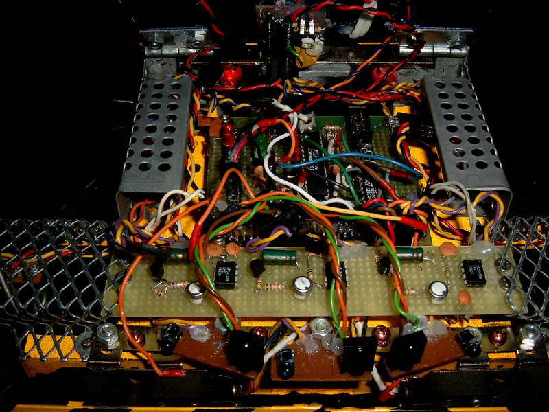

    Pomijając cały problem zasilania ulepszyłem gniazdo na baterie. Wcześniej gniazdo umieszczone było " u góry " domyślnie pod płytą główną robota, jednak trudność z dostępem spowodował modyfikacje (część z elementów wykonał mój Wujek pomocnik więc niezdążyłem mu przekazać swojej wizji stad zmiany). Aby zabezpieczyć baterie przed wypadaniem zastosowałem klapkę zamykającą pojemnik z bateriami, pozatym pozbyłem się odczepu baterii (niema już kwesti dwóch segmentów zasilania itp), wyprowadzenia to połączenie szeregowe 7miu ogniw NiMH o pojemności 2500 mAH...
    Fotki poniżej...

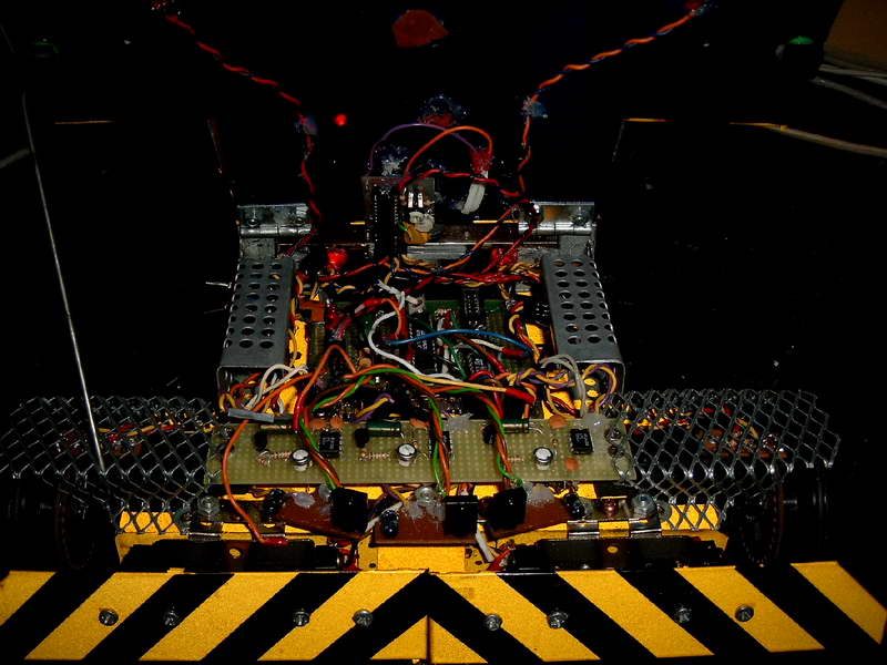

  • #35 2310396
    Tanaka_san
    Posty: 146
    Pomógł: 5
    Ocena: 2
    Odłożyłem na półke kwestie zasilania i zająłem sie algorytmem robota...
    Mam problem w rozumowaniu:
    Robot posiada 3 czujniki podczerwieni - srodkowy ustawiony prostopadle do przodu robota, oraz dwa - lewy oraz prawy ustawione pod katem 90 stopni od siebie. Jak wiadomo działanie czujników podczerwonych jest raczej kirunkowa, tzn mają mały kąt widzienia, dlatego istnieje konieczność zastosowania zabezpieczenia w postaci czujników zderzeniowych (które de facto mają wyższy priorytet od czujników diodowych). Zastanawiam sie nad ilością czujników zderzeniowych...
    W założeniu miały być 3 (po 2 mikrostyczniki umieszczone na krańcach na jedną listwę wykonaną z pcb), tzn lewo prawo i środek. Wszystko wydaje się ok, jednak niepokoi mnie kwestia wykrycia ściany...Jak uczulić układ na ściane? Np gdy dwa czujniki diodowe wykryją przeszkode to moze oznaczać że jest duża przeszkoda, gdy 3 czujniki wykryją przeszkode - ściana. A co z czujnikami zderzeniowymi? Wydaje mi się że liczba 3 jest za duża, wystarczą 2. Tzn lewo i prawo, środek jest obsługiwany przez diode.
    I teraz najistotniejsze - nigdy niewydarzy się sytuacją że dwa (lub 3 w przypadku diod) czujniki nie uruchomią się jednocześnie, tzn jak wiadomo pojęcie odometrii(czyli różnej prędkości obrotowej silników sterujących a co za tym idze jazdy do przodu odbiegającej od lini prostej) uniemożliwi taką sytuację wtedy dojdzie do błędnego odczytu sytuacji... Problem rozwiązałoby wprowadzenie w warunku na wykrycie przeszkody pewnego czasu przejściowego tzn doczekanie na spóźnialski czujnik...
    Co o tym myślicie? czy moje rozumowanie jest dobre??
  • #36 2310484
    McRancor
    Posty: 5326
    Pomógł: 479
    Ocena: 124
    Dwa mikrostyki w zdeżaku stosuje się od dawna, trzy się nie sprawdzają, myśle że wystarczy że będziesz skanował czy nie ma zdeżenia powiedzmy co 10ms, w przypadku reakcji na jakikolwiek czujnik, przejdź do podprogramu, który zatrzymuje silniki, czeka powiedzmy 100ms, sprawdza jak wygląda stan zderzaków (czy przypadkiem nie popchnął piłki która się odtoczyła) i wtedy sprawdza co diody widzą. W zależności od okoliczności ;) niech podejmnie mniej lub bardziej głupie działanie.

    dzis umieszczam filmik pokazujacy 60% mozliwodci robota niejest ukonczony w pelni tzn czujniki bezdotykowe i enkodery beda doprogramowane pozniej ale poki co prosze o komentarz jescze dzis umieszcze foty pozdrawiam

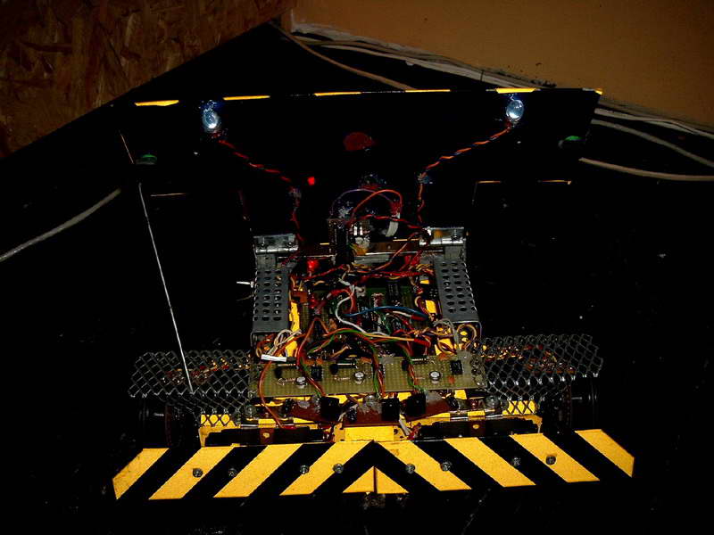

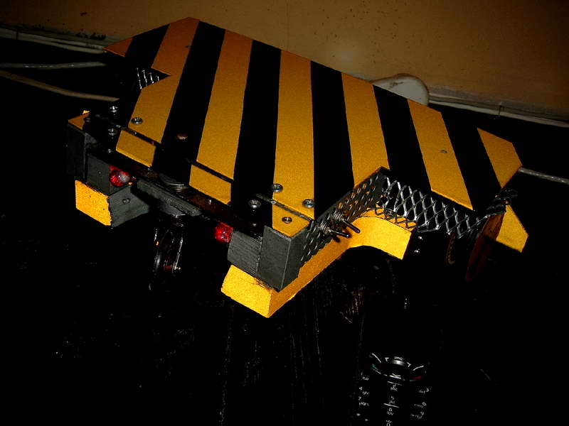

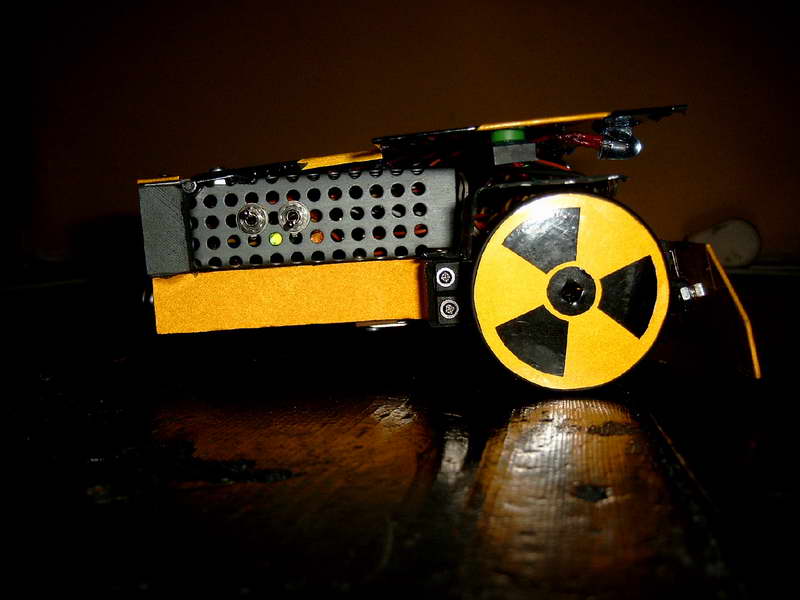

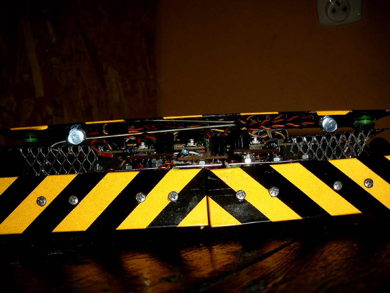

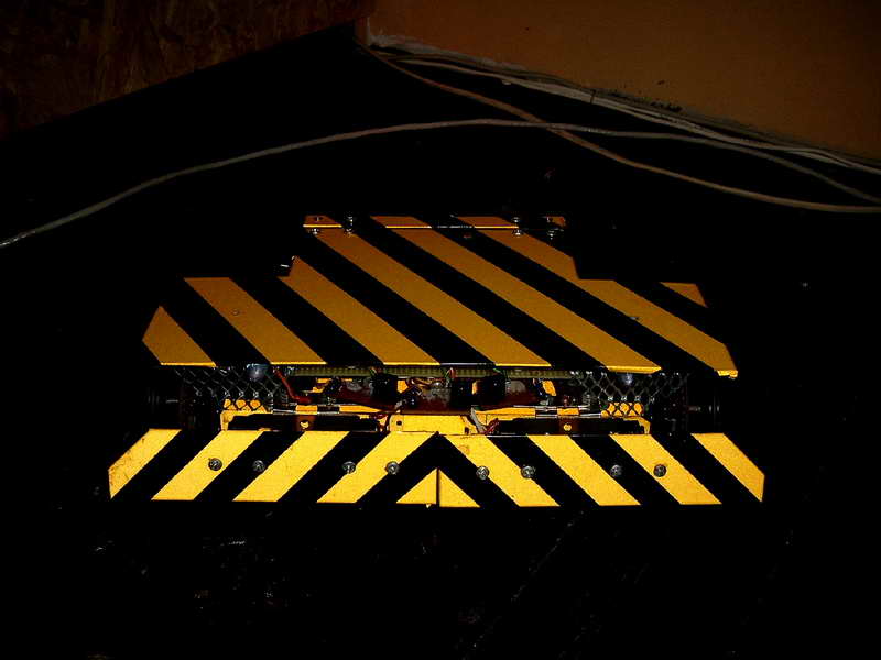

  • #38 2450765
    Tanaka_san
    Posty: 146
    Pomógł: 5
    Ocena: 2
    a teraz garsc zdjec :D

  • #39 2452146
    daniel93
    Poziom 29  
    Posty: 1673
    Pomógł: 30
    Ocena: 93
    Niezły bot ;)
    Fdzie dorwałeś tą siatke ??
  • #40 2452180
    Streetlegal
    Posty: 43
    tą siatkę można kupić w firmach które handlują stalą - ale niestety jest to troche drogie
  • #41 2452334
    daniel93
    Poziom 29  
    Posty: 1673
    Pomógł: 30
    Ocena: 93
    czyli jak drogie ??
  • #42 2453019
    Tanaka_san
    Posty: 146
    Pomógł: 5
    Ocena: 2
    siatka na oslony kol to kawalek siatki maskujacej tzw grill samochodowy a co do siatki bocznej gdzie podlaczone sa przelaczniki towycieta blacha z obudowy starego magnetowidu ot kombinatoryka na cos sie przydaje ;)
