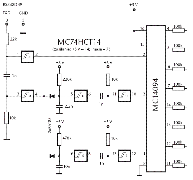

    Mam problem chciałbym rozwinąć ten schemacik o kolejne 8bitów i jakieś układy które można dostać w normalnym sklepie elektronicznym!
    Lutować umiem :D Nie znam się za bardzo na elektronice 1klasa technikum. No i jeszcze jak ktoś wpadnie na tani pomysł na np. 64bity to nie mam nic przeciwko

    To pewnie trzeba połączyć kilka sztuk tych MC14094; jeszcze zależy, co to ma robić - nie napisałeś.
    Może sprawdź w katalogu i podaj, która końcówka tego MC14094 jest do czego? Łatwiej będzie
    zobaczyć, i co tu chodzi w tym układzie. Masz tylko ten schemat, bez żadnego opisu?

    74HCT14 to jest sześciokrotny inwerter, CMOS TTL, z przerzutnikiem Schmidta na wejściu.
    MC14094 i CD4094 to w zasadzie to samo - różni producenci różnie oznaczają. Mogą się różnić
    jakością (jeden robi lepiej, drugi gorzej), ale nie nominalnymi parametrami (bo jest standard).
    Czy czytać karty katalogowe mają za Ciebie inni? Jeśli jesteś inwalidą z wadą wzroku, to jest to
    jakoś uzasadnione, ale jak dobrze widzisz, to może spróbuj poczytać sam? Wiem, czytanie jest
    dość trudne, ale jak się tego nie nauczysz, to zawsze będziesz musiał prosić innych o pomoc.
    Aha, nadal nie określiłeś, co chcesz żeby układ robił - a ja jasnowidzem nie jestem, by odgadnąć.

    MC74HCT14 to zwykły inverter z wejściem Schmitta.
    MC14094 to rejestr przesuwny. Każdy impuls CLOCK przepisuje stan z wejścia DATA do wyjścia Q1. Następny CLOCK wpisuje stan z DATA do Q1 i przepisuje to co było poprzednio na Q1 do Q2 ( przesuwa dane wzdłuż rejestru).
    Ale jest jeszcze wejście STROBE. Zeby rejestr "przesuwał" na tym wejściu musi być "1" logiczna, czyli musi być koincydencja czasowa miedzy CLOCK i STROBE.
    W układzie sterujacym na Twoim rysunku impulsy CLOCK i STROBE są przesuniete wględem siebie, czyli układ nie bedzie działał. :cry:
    Poza tym na wejscie pierwszego invertera wchodzą impulsy z portu szeregowego, z definicji +12v i -12V, co nie jest zdrowe dla tego wejścia. Zasilany jest z +5V i max. nap. wejściowe moze być Vcc + 0,5V.
    Wskazana była by jakaś zabezpieczająca dioda Zenera np. C5V6 na wejściu.

    rasty, niedokładnie tak: STR przepisuje dane na wyjścia; CP działa i bez niego.
    Zabezpieczenie wejścia rzeczywiście by się przydało - układ jest do sygnału TTL.
    A może projektant liczy na to, że ten opornik 22k wystarczająco zabezpieczy?
    Pewnie 74HCT14 ma jakieś diody przy wejściach, tylko trzeba ograniczyć prąd.
    Poza tym robienie opóźnień na inwerterach jest trochę ryzykowne - czy to zadziała?
    Ja bym raczej proponował użycie 74HC123, albo - jakby polaryzacja pasowała - NE556.
    Skrócony opis układu CD4094.
    Układ końcówek CD4094:
    wejścia: 16=VDD, 8=VSS, 15=EO. 1=STR, 2=D, 3=CP,
    wyjścia: 4,5,6,7,14,13,12,11=O0-O7, 9=Os, 10=Os'.
    STR: przepisywanie danych z rejestru przesuwnego do wyjściowego, aktywny H;
    EO: aktywowanie wyjść z rejestru wyjściowego, aktywny H;
    Os,Os': wyjścia szeregowe z rejestru przesuwnego (Os' opóźniony);
    CP: przesuwanie danych w rejestrze przesuwnym, zbocze L->H;
    i przepisywanie Os do Os', zbocze H->L.
    A jak podłączyć kilka, żeby mieć więcej wyjść, jest w tym pdf-ie (którego Galareta tu
    umieścił, ale sam nie raczył przeczytać, boby wiedział i nie pytał), na samym końcu.
    Tyle tylko, że zamiast tego 10n powinien być wielokrotnie większy.
    Jeszcze pozostaje pytanie, z jaką szybkością trzeba wysyłać i jakie dane, żeby wpisać
    to, co się zechce, do wyjść. Przypuszczam, że trzeba ustawić na 7 bitów bez parzystości
    i wysłać: bit 0 - dana1, bit 1 - 1, bit 2 - 0, bit 3 - dana2, bit 4 - 1, bit 5 - 0, bit 6 - dana3,
    potem: bit 0 - dana4, bit 1 - 1, bit 2 - 0, bit 3 - dana5, bit 4 - 1, bit 5 - 0, bit 6 - dana6,
    i na koniec: bit 0 - dana7, bit 1 - 1, bit 2 - 0, bit 3 - dana8, bity 4,5,6 - 1. To do wysłania
    8 bitów, odgadnięcie jak wysyłać więcej pozostawiam jako proste ćwiczenie.
    I pytanie, czy ten układ w ogóle może zadziałać - mam wrażenie, że sygnał na bramkę
    b przychodzi w odwrotnej polaryzacji, niż trzeba - na bit startu powinna dawać impuls...
    Korekta - ten kondensator 10n może pozostać, jaki jest - kolejne impulsy rozładowują
    go, dopiero jak się skończą, zostaje wygenerowany STR i dane przechodzą na wyjścia.
    Może ten układ nie będzie bardzo krytyczny czasowo i nie będzie miało znaczenia,
    jeśli będą 2 bity stopu? A nawet 8 bitów danych, tylko wtedy bit 7 ma być 1.
    Zwiększenie kondensatora 10n spowoduje zwiększenie czasu bez danych,
    po którym transmisja zostanie uznana za zakończoną i przepisana na wyjścia.
    A nieprzyjemny problem z takim układami jest taki, że zależnie od parametrów
    74HCT14, które mogą mieć pewien rozrzut, wyjdą różne opóźnienia sygnałów.

    Zabieram się do roboty :D jak nie będzie działać to się nic nie stanie! Się przy składaniu okaże komputer powinien przeżyć i tak będę testował na starym jakimś.
    Do _jta_ według tego co mi wiadomo powinno być na 8bitów bez parzystości i 1 stopu dane muszą być wysyłane tak że 8 bitów w całości zmienia jedno wyjście czyli 255 albo 0 cała konfiguracja ma zawierać wartość np. 255 0 0 255 0 0 0 0 przepustowość trzeba ustawić chyba na 9600b/s

    Można i tak - wtedy większy margines na rozrzut parametrów 74HCT14, i więcej bajtów trzeba wysłać,
    żeby przesłać tyle samo informacji; sprawdź jak z tą polaryzacją sygnały TxD, bo coś mi się wydaje,
    że jest +12V jak nie ma sygnału, -12V jak wysyłasz 0; bit startu to jest 0, i _początek_ bitu startu ma
    generować (z opóźnieniem) impuls zegarowy (wejście CP 4094). Najwyżej trzeba będzie zmienić
    jedno połączenie (tego kondensatora z lewej strony schematu), jak nie będzie dobrze działać.
    Co do przepustowości - można by spróbować zrobić test z wysyłaniem danych: FFh, FEh, FCh, F8h,
    F0h, E0h, C0h, 80h, 0 i zobaczyć, która jaką wartość wpisuje. Jak ustawisz, żeby nie było parzystości,
    to każda z nich daje na TxD impuls stanu 0, o długościach od 1 (FFh - tylko bit startu jest 0), do 9
    (0 - bit startu i 8 bitów danych). A układ odczytuje 0 lub 1 zależnie od długości impulsu.
    Jak ustawisz za małą szybkość, to może się nie dawać wpisać wszystkich bitów - wpisze się jeden,
    i zostanie podany na wyjście. To może być trudne do wykrycia (statycznie nic nie wykryjesz).
    I zarówno ustawienie bardzo dużej, jak i bardzo małej szybkości spowoduje, że wysyłając tylko
    jeden bajt i robiąc długą przerwę zawsze wpiszesz to samo, niezależnie od tego, co wyślesz.
    Można zacząć testowanie od dużej szybkości (115k), wysyłać FF, a potem spróbować 0, i zobaczyć,
    czy wynik się zmieni - jeśli tak, to szybkość jest w przybliżeniu dobra, jak nie, to trzeba ją zmniejszyć.
    A jak jest zła polaryzacja, to żadna szybkość nie zmieni wpisywanych do rejestru danych.
