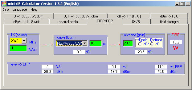

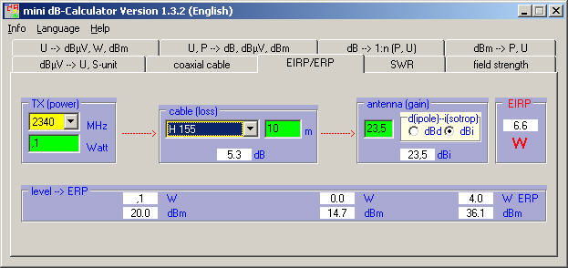

    w sumie to pewnie nic nowego nie wniesie ale tu jest pewien kalkulator mocy http://www.interline.pl/portal/modules/freecontent/index.php?s=languages/pol/db_watt
    a tak swoja droga to mnie to tez zastanawia bo antena w koncu to urzadzenie
    pasywne...fakt faktem ze od jej wykonania i etc,. zalezy jakosc zarowno odbieranego sygnalu jak i nadawanego ale nie bardzo rozumiem dlaczego miala by wzrosnac jego moc dziwne to troche dlamnie tez ... a co do pomiarow to faktycznie ciekawe w jakiej odleglosci maja byc one robione i ew. jakie sa kary nakladane przez URTiP albo czy jak nas znajda;) to czy jest taka mozliwosc ze dostajemy np 7dni na zmniejszenie mocy czy tez odrazu pelen hardcore .... moze ktos juz mial przygode jakas z tymi rzedasami i wie jak to wyglada?:>

    EIRP to inna bajka. Jest to moc izotropowa jaką wylicza się uwzględniając moc nadajnika, straty kabla i zysk anteny w stosunku do anteny izotropowej.
    i tak mając 100mW, tą samą antenę, tą samą długość kabla może my użyskać EIRP od 2 do np 18W czyli ponad 40 dBm.
    przykład z kablem H155 l=10m i anteną paraboliczną 23,5 dBi (i oznacza zysk w stosunku do anteny izotropowej)
    Łamanie prawa, czyli E.I.R.P, nadajniki 100mW i mocne anteny
    jak widać ze 100mW "mamy" EIRP 6,6W (36,1dBm)
    Ale jak zamienimy na lepszy kabel Flexwell o dużo mniejszym tłumieniu w tym paśmie to uzyskamy EIRP aż 18,2W (40,5dBm)
    Najprościej mówiąc by uzyskać zasięg i jakość sygnału radiowego jak w powyższym przykładzie stosując antene 1/4 fali musielibyśmy doprowadzić do nie 18,2W.
    Programik który to I nie tylko to liczy pod adresem
    http://www.sp7ewl.com/binarne/minidb13.zip
    Zbyszek

    Sorry nie wiem dlaczego druga fotka wyszła ta sama?
    Poniżej ta prawidłowa
    Pzdr.
    Zbyszek
