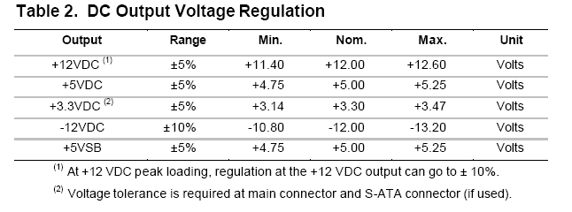

    Jak wiadomo napięcie na kablach jest różne i zależy od modelu i obciążenia...
    Pytanie brzmi: Jakie są bezpieczne granice wahania napięcia na kablach 5V i 12V ???
    Czy jeśli zasilacz 300W na kablu 12V ma napięcie 11.5V lub 12.6V to jest bezpieczne?
    I czy ma znaczenie czy nowe zasilacze sprawdzam bez obciążenia (chodzi o wiarygodność pomiaru)?

    Normy sa takie jak na załączonym obrazku.

    A to jeszcze sie zapytam, bo nie jestem elektronikiem:
    +12 to raczej wiem o który kabel chodzi (żółty), a -12 to jest uziemienie???
    I jeśli tak to w jaki sposób mierzy sie napięcie na uziemieniu?

    O tym co myślisz i mówisz Uziemienie to myślisz o przewodzie Zerowym (masa) inaczej (Gnd) to są te czarne przewody i mierząc napięcia mierzysz względem (Gnd )
    -12V to jest przewód Niebieski
    Poniżej link i jest tam w moim poście Rozpiska i kolory kabli we wtyczce Zasilacza ATX
    https://www.elektroda.pl/rtvforum/topic428751.html

    Dzieki bardzo, o to właśnie mi chodziło.
    A wsumie głupi jestem bo faktycznie mierzac napiecie uzywam zera :D
