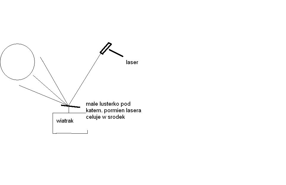

    Witam. najprostsze co moze byc. Załaczam rysunek. Ale do takiego efektu potrzeba porzadnego lasera. na zwyklym z bazaru bedziesz widzial tylko kolku na scianie. A jak zadymisz to juz nic. bylo o tym duzo na forum. Ja osobiscie proponuje aby zrobic prosty uklad z dwoma wiatrakami i regulatorami obrotow. mozna wtedy uzyskac fajne animacje. to tez bylo juz omowione na forum.

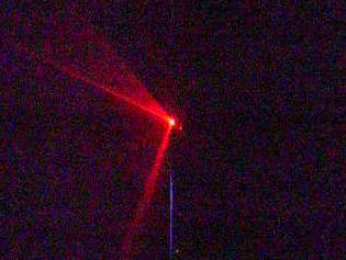

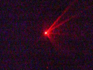

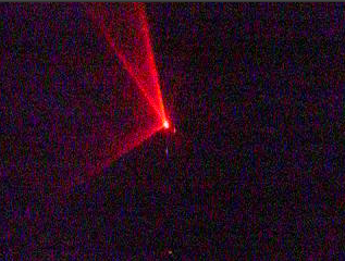

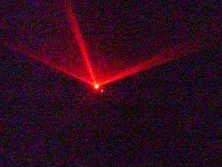

    Ja bym radzil zrobic ciekawy efekt do ktorego potrzebujemy:
    - kolorofon w ktorym mamy regulacje czulosci swiatel i podlaczenie pod wzmacniacz
    - 2 wentylatorki
    - i oczywiscie laserek- na poczatek radze na hitachi 50mW
    No wiec wywalamy z kolorofonu swiatelka i podlanczamy pod dowolny kanal 1 wentylator i 2 wentlator... do nich mocujemy lesterka najlepiej kat 45... 1 wentylator bedzie odpowiadal za np osie x a drugi za y... wiec sie pedzie poruszal w gore i boki...no i oczywiscie musimy do wentylatorkow przylepic np gabke ktora bedzie chamowala wychylenie silnikow... ustalamy laser tak aby idealnie odbijal sie w lustrach no i do zabawy :D za pomoca pokretel mozemy regolowac czulosc - wychylenie. Moze nie bedzie to wyswietlac ciekawych wzorkow ale efekt promieni jest dobry w porownaniu do laserow sterowanych za pomoca 2 sliniczkow ktore robia kola:) na zyczenie moge wyslac przykladowy wilmik(11mb):D

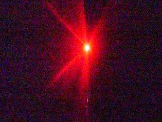

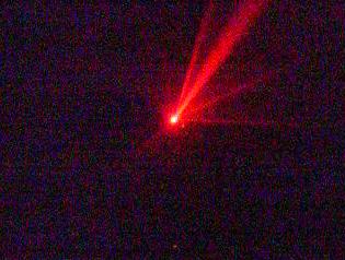

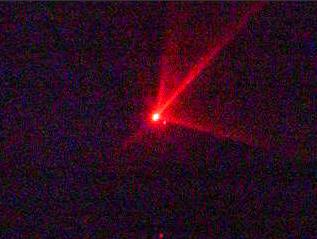

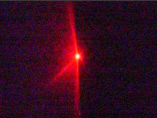

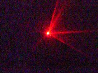

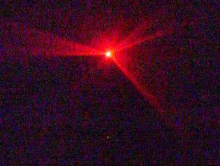

  • #5 2535937
    power2222
    Posty: 81
    Pomógł: 4
    niestety zdjec nie posiadam...
    hmmm...diode mozna kupic w sklepie elektroniczym albo wymontowac z niektorych napedow dvd...wlasnie biore sie za kolejne laserki i bede diody bral z dvd...na allegro mozna kupic popsute dvd za ok 7zl najczesciej dioda dziala:D montuja tam naturalnie hitachi 50mW:D
    zrobilem screeny z z filmiku ale nie sa za dobrej jakosci bo ...ahhh ten aparat:/ bardziej polecam filmik...

  • #6 2536143
    djCris
    Posty: 209
    Pomógł: 3
    fajne, ja mam laser od napędu cd. A tak wogule to on sam z siebie chyba nie wytwarza takiej wiązki, dałeś jakąś soczewkę, czy tylko skierowaleś laser na lusterko, da się to zrobić z laserem od napędu cd?? pzdr i gratulację
  • #7 2536266
    power2222
    Posty: 81
    Pomógł: 4
    od zwyklego napedu cd nic nie stworzysz:/ naturalnie ze musi byc soczewka bo ona skupia swiatlo wywarzane przez diode i powstaje ten "punkcik":D
