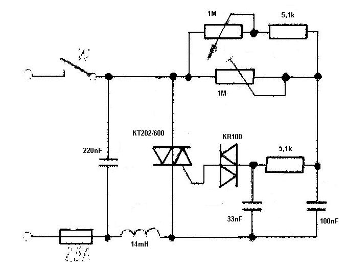

    Zrobiłem 3 układy ściemniacza wg 3 schematów na triaku bt136-600E i diaku db3 i zaraz chyba mnie szlag trafi... wszystkie działają tak samo - świecą ciągle! wymieniałem triaki, wymieniałem diaki, na koniec nawet dawałem zamiast tych rezystorów ze schematu, opornik 10M i też nie gasł! No co jest kurde grane z tymi ściemniaczami? Nawet myślałem że ścieżki są za blisko siebie, ale wylutowałem diaka i układ chwilowo zapalał się podczas włączania wtyczki do prądu i gasł, więc ok... Cały układ testowałem z żarówką 40W. Ktoś może wie dlaczego to nie działa?? Będę bardzo wdzięczny jeżeli ktoś rozwiąże mój problem.

    Ja robiłem ten 1 i mi działa, sprawdż na 100W, odwróć diaka, a jak zrobiłeś dławik?

    Triaki mają oznaczone elektrody T2,T1 i trzeba je włączyć prawidłowo.
    W/g schematu z rys. "rs-2_118.jpg" elektroda T1 jest na dole symbolu triaka.
    Diaka nie trzeba odwracać

    Żarówka zmieniona, diak odwrócony i nic... dalej świeci ciągłym światłem! A może ten bt136 się nie nadaje?? Jest taka możliwość?? Filtra Lc jeszcze nie robiłem bo nie ma sensu się bawić jak układ nie działa... ale na pewno będę nawijał na rdzeniu, gdzieś widziałem program do obliczeń...

    aha piszesz o triaku... Przecież to jak podłączymy triaka to wszystko jedno bo to napięcie sinusoidalne a triak to 2 tyrystory z jedną bramką więc to nie ma znaczenia jak to podłączymy, byleby się bramka zgadzała...

    Nie jest wszystko jedno, wynika to z ch-ki jego pracy
    Wstaw poprawnie i układ będzie działał

    Rany człowieku jesteś wielki!!! Nawet bym o takim czymś nie pomyślał, że tak może być... to teraz z ciekawości, dlaczego tak jest? ch-ki tzn "charakterystyki"? Więc jak z charakterystyki?
