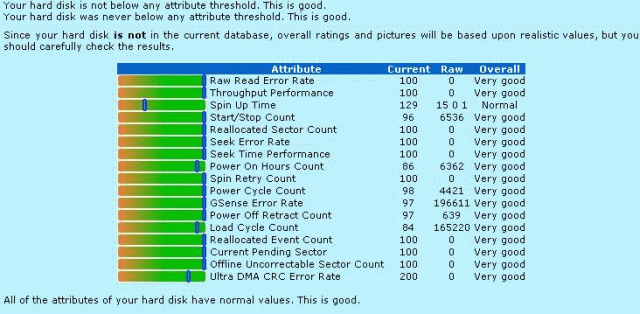

    ładne obrazki tylko z nich nic nie wynika ( chyba ).
    bo nie ma interpretera informacji.
    zainstaluj speedFana , wersja 4.28 beta, podłacz sie do internetu i speedfan zainterpretuje wyniki SMART-a
    można też podłaczyć terminal dyskowy ale to wyższa szkoła jazdy.
    przy okazji dowiesz się jaka może być ( wpisana w firmware dysku ) max temperatura twojego dysku.
    np. ten dysk jest dobry tylko kilka razy dostał max G, parametr g-Sense.

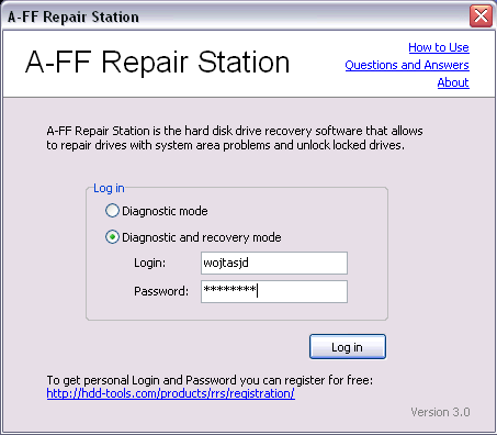

    natomiast mam pytanie czy ktoś używał A-FF Repair Station i czy się przydał ..

    WojtasJD napisał:
    na początek wystarczą ;
    Nie obsluguje on wszystkich dyskow.I do IBM-ow jest nie przydatny.
    A moze ktos wie gdzie dostac (troche taniej) program X-Ways Capture.
    To dopiero jest kombajn.Jesli ktos juz ma i testuje,to niech mi cos podpowie.
