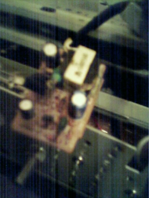

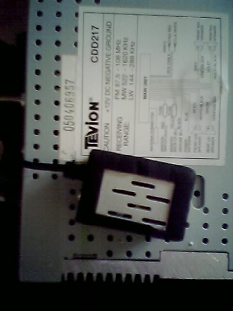

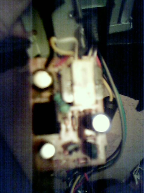

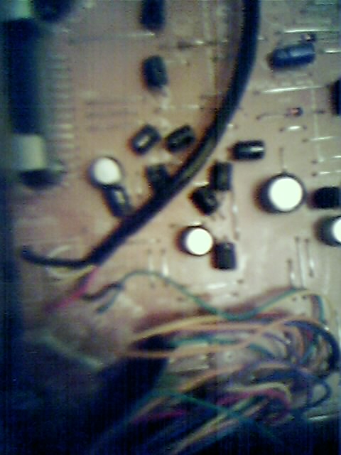

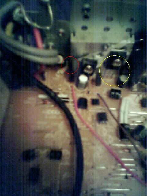

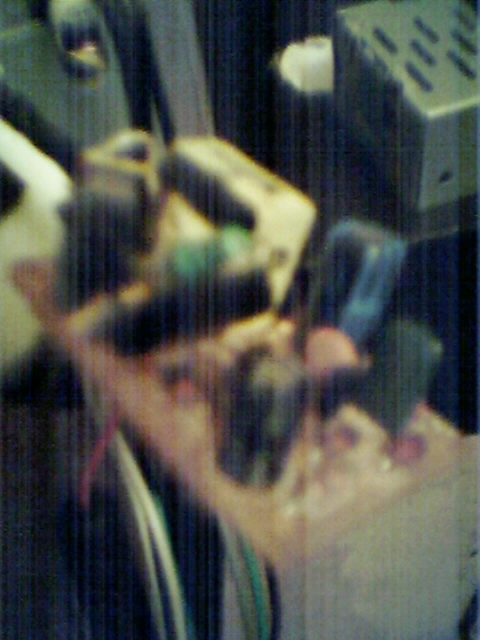

  • #5 2246313
    Mbeat
    Posty: 643
    Pomógł: 38
    Ocena: 52
    Zamieszczam zdjęcia (trochę słabej jakości - robione telefonem, postaram się później zrobić cyfrówką). I co wy o tym sądzicie ?? Na jednym ze zdjęć na czerwono zaznaczyłem tranzystor który mocno się grzeje, na żółto również nieco podejrzany tranzystor.
    Wie ktoś gdzie może być przyczyna usterki ?? Sprawdzałem miernikiem, napięcie dochodzące do przetwornicy to ok 1,3V. Czy usterka może leżyć w tych tranzystorach ?? Dodam, że żadne napięcie wyższe od 20V z niej nie wychodzi :(
    Z góry wielkie dzięki.

    Jeśli masz wyświetlacz podobny do używanych w magnetowidach to z tej przetwornicy powinieneś mieć raczej napięcie zmienne ok 30V. 110 V lub więcej potrzebne do zasilania folii elektroluminescencyjnych tam nie uświadczysz. Folia ta nie jest potrzebna w wyświetlaczach które same świecą :D. Druga sprawa to właściwe wysterowanie wyświetlacza żeby zaczął wyświetlać zrozumiałe informacje.

    W większości przypadków przetwornice sa zasilane napięciem 5 - 12V. Brak napięcia zasilającego lub jego niska wartość może mieć kilka przyczyn. Dwie najważniejsze to uszkodzenie tranzystora zasilającego przetwornicę oraz uszkodzenie elementów w samej przetwornicy (też tranzystor(y). Podłącz przetwornicę do zewnętrznego zasilacza i sprawdź wtedy.

    Proste przetwornice mają tylko dwużyłowy przewód w ekranie(masa). Jedną żyłą dochodzi napięcie stałe zasilające przetwornicę a drugim "wraca" napięcie zmienne zasilające np. folię świecącą. Jeżeli masz więcej przewodów (a bywa nawet kilka więcej) to jest to bardziej skomplikowane bo jest ona sterowana z radia (np. kontrast wyświetlacza) i może być wiele innych przyczyn braku napięcia wyjściowego. Takie przetwornice spotkałem w radiach Sony i Kenwood. Ale one były na foliach a ty chyba masz inny typ wyświetlacza.

    Z mego wychodzi aż 5 przewodów z czego jeden czarny ale grubszy od pozostałych i jest on z masą podłączony. Wyświetlacz jest identyczny jak ten z tego radia : http://www.allegro.pl/show_item.php?item=85138814
    Nie widze tam żadnej foli która by podświetlała. Budową identyczny jest dotych stosowanych w wideach starszego typu.
