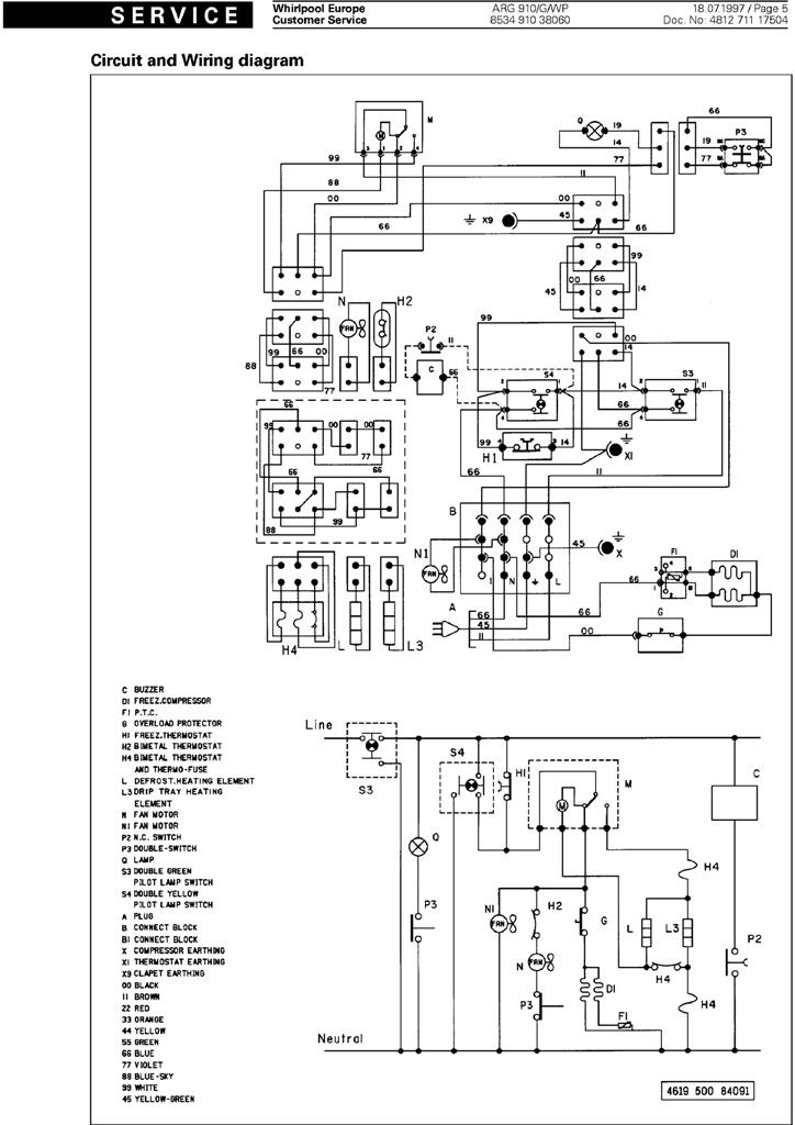

  • #6 2240496
  • #7 2240565
    bieganie
    Posty: 88
    Ocena: 20
    a gdzie jest ten sterownik? mam do tej lodówki schemat i rysunek ściągnięty z tego forum.
    • Whirlpool ARG 910/G/WP - agregat nie działa, lodówka nie mrozi, ciepło i zapach schemat.jpg (108.05 KB) Musisz być zalogowany, aby pobrać ten załącznik.

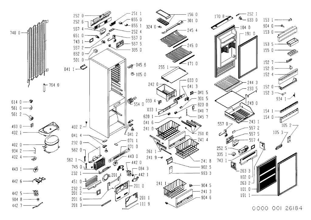

    • Whirlpool ARG 910/G/WP - agregat nie działa, lodówka nie mrozi, ciepło i zapach budowa.jpg (118.23 KB) Musisz być zalogowany, aby pobrać ten załącznik.

  • #16 2246930
  • #17 2247072
    bieganie
    Posty: 88
    Ocena: 20
    patrząc na tego pdfa to wydaje mi się, że to jest część o nr 651 0 albo 652 0... (ten zegar)
