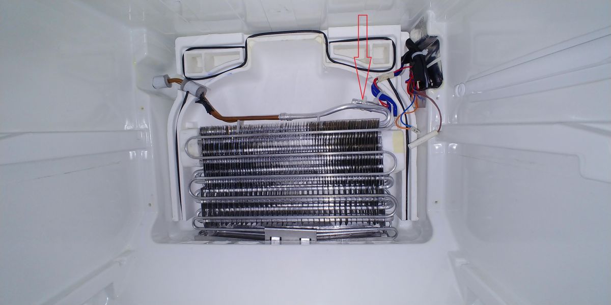

  • #6 18675664
    YAHU73
    Poziom 7  
    Posty: 28
    Ocena: 11
    Dzień dobry
    W załączeniu przesyłam zdjęcie z wewnątrz. No cóż, muszę przyznać, że mnie zmotywowaliście :D (w odróżnieniu od domowników :| ).
    Jak widać lód praktycznie spłynął - jeśli to faktycznie awarii grzałki to dam spokój (cena wysoka i wymiana z tego co widzę trudna).
    Czy możecie podpowiedzieć jak zabrać się do sprawdzenia grzałki? i pozostałych elementów o których piszecie (gdzie je znaleźć i jak sprawdzić).

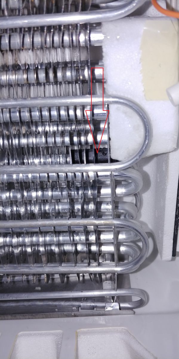

  • #8 18676704
    YAHU73
    Poziom 7  
    Posty: 28
    Ocena: 11
    OK. Dzięki za informację. Na jutro zorganizuję miernik. Czy to co zaznaczyłem strzałką na zdjęciu to bezpiecznik termiczny?
    Whirlpool ARC8120/1/IX - Chłodziarka nie działa/oblodzenie w zamrażarce
    Po bliższemu przyjrzeniu się parownikowi to raczej chyba to jest bezpiecznik termiczny?
  • #10 18677165
    YAHU73
    Poziom 7  
    Posty: 28
    Ocena: 11
    Dziękuję za informację, a więc jest to element, który zaznaczyłem na drugim zdjęciu.

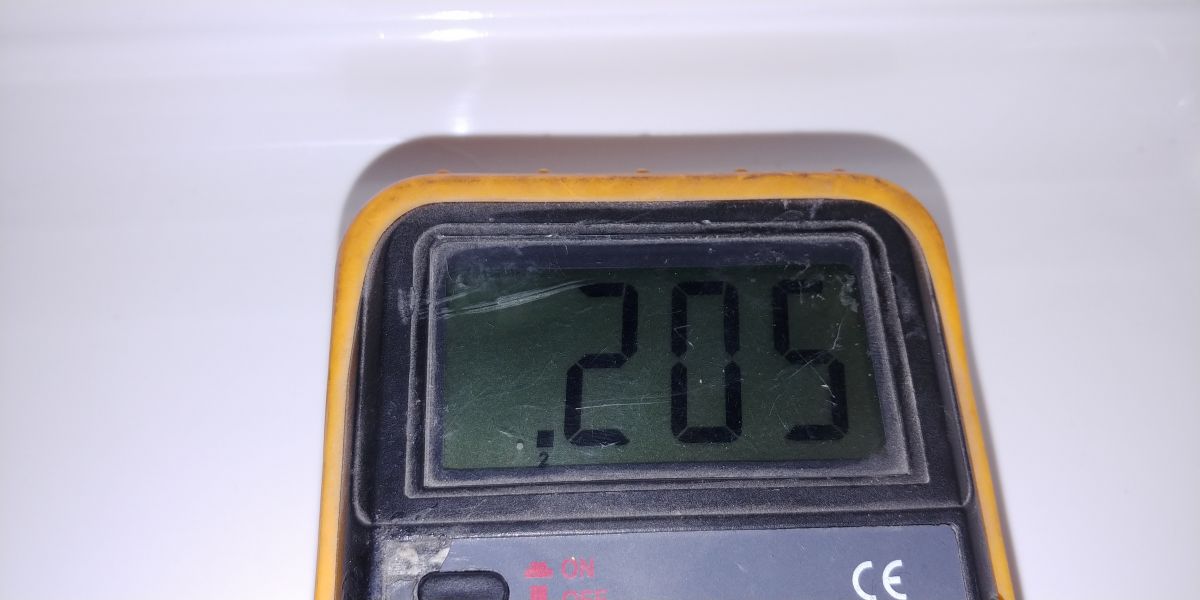

  • #12 18678816
    YAHU73
    Poziom 7  
    Posty: 28
    Ocena: 11

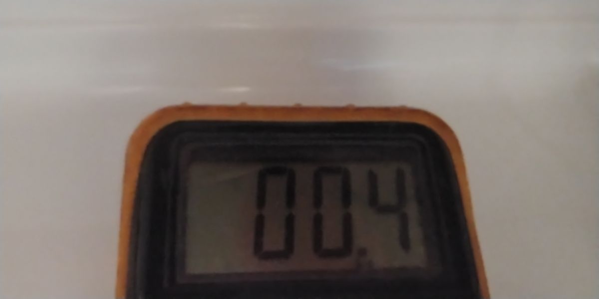

    A więc Panowie jest tak: Whirlpool ARC8120/1/IX - Chłodziarka nie działa/oblodzenie w zamrażarce Whirlpool ARC8120/1/IX - Chłodziarka nie działa/oblodzenie w zamrażarce
    Na pierwszym zdjęciu pomiar oporności grzałki: 0,205kΩ - rozumiem, że to jest OK? :D
    Drugie zdjęcie-oporność bezpiecznika termicznego: 0,4Ω (oraz na sprawdzeniu na mierniku jest "przejście") - rozumiem,że tu jest źle? :-x
    Czy z tego można wnioskować, że winny jest bezpiecznik termiczny? 8-)
  • #13 18679273
    jack63
    Posty: 11797
    Pomógł: 851
    Ocena: 2826
    Nie. Te 0.4 oma to pewnie rezustancja kabli pomiarowych i słabego styku ich końcówek ze złączkami. Zewrzyj solidnie końcówki pomiarowe kabli i zobacz wynik pomiaru.
    Wg mnie bezpiecznik termiczny jest ok.
    Pytanie czy jest tylko jeden? W sporej liczbie lodówek były dwa połączone szeregowo. Dlattego zawsze zaczyna się od pomiaru całego obwodu (ggrzałka bezpiecznik) po rozłączenie ich zasilania. U Ciebie są to złączki na białym kablu z żyłami bræzowa i niebieska.
    Podejrzana jest grzałka. Twój pomiar to ok 2000 om a
    nares napisał:
    Grzałkę sprawdzasz miernikiem, a jej rezystancja powinna wynosić ok. kilkuset Ohm.
    Nie wiem jak jest w twojej lodówce, ale moc grzałki wyliczona ze zmierzonej rezystancji to:
    230*230/2050=25.8 W
    Jak dla mnie to jest mało, ale pewny nie jestem.
    Może ktoś ma serwisówkę aby to potwierdzić?
    Ja bym zrobił próbę zasilając ją bezpośrednio ww złączki, ale tobie tego nie proponuję bo to jest niebezpieczne.
    #14 18679338
    nares
    Specjalista AGD
    Posty: 8724
    Pomógł: 1520
    Ocena: 3392
    230*230/2050=25.8 W
    Ta grzałka wg pomiarów YAHU73, ma 205 Ohm, a zatem, moc grzałki to 258W.

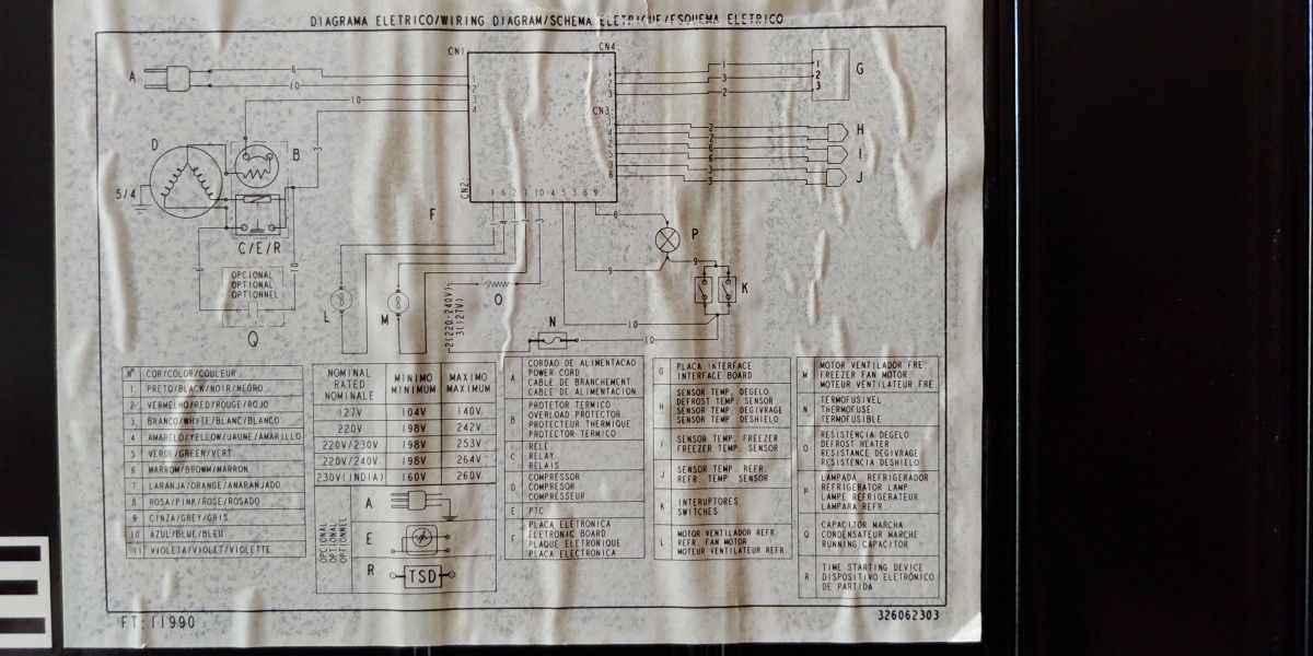

    Aha, załączam jeszcze zdjęcie schematu które "odkryłem" z tyłu Whirlpool ARC8120/1/IX - Chłodziarka nie działa/oblodzenie w zamrażarce
  • #19 18680678
    nares
    Specjalista AGD
    Posty: 8724
    Pomógł: 1520
    Ocena: 3392
    Wszystkie wskazania Ok, pozostał jeszcze czujnik temp. zamrażarki, który powinien mieć też około 3,2kOhm.

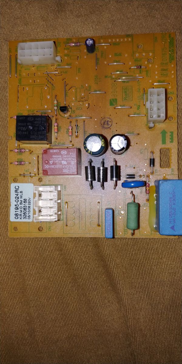

  • #23 18681456
    YAHU73
    Poziom 7  
    Posty: 28
    Ocena: 11
    Taaaaa, dzięki za radę.
    Co do odpływu to raczej jest drożny (pojemnik na agregacie był wypełniony wodą) ale jutro jeszcze to dokładniej sprawdzę.

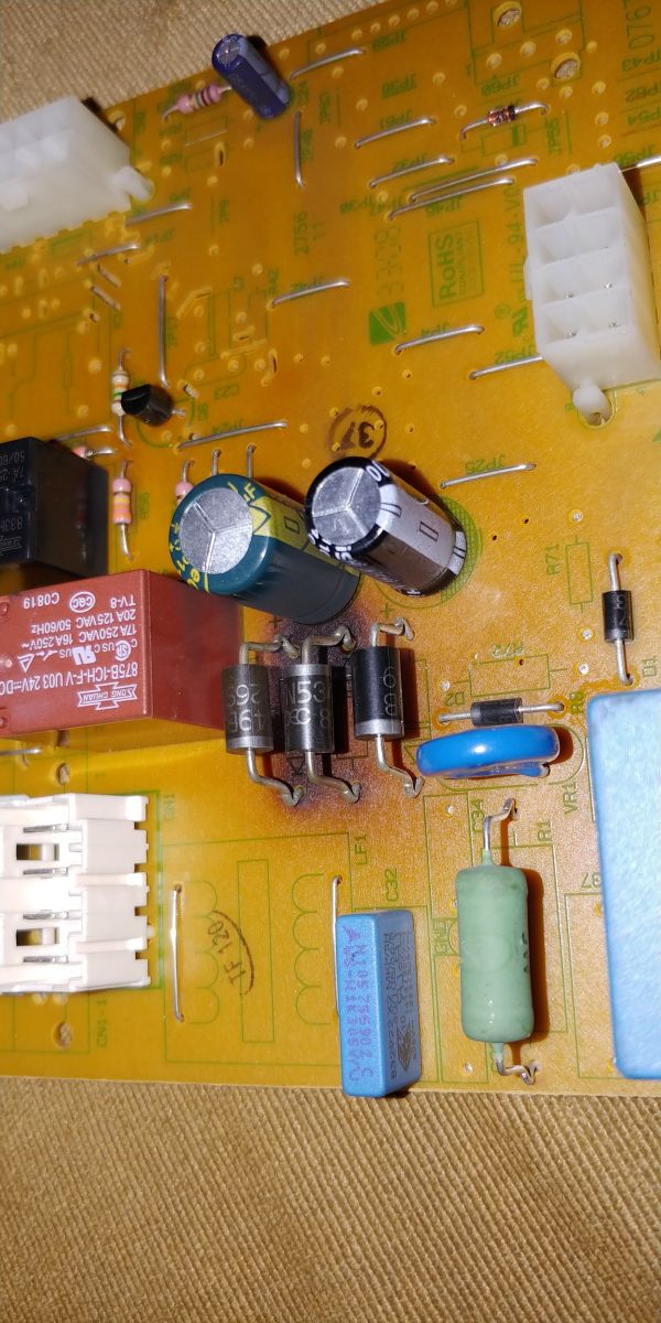

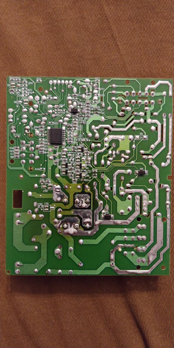

    W załączeniu przesyłam zdjęcia płytki. Przy diodach (to chyba diody?) widać "przypalenia" - czy to one mogą być uszkodzone i to może być przyczyna?
    Whirlpool ARC8120/1/IX - Chłodziarka nie działa/oblodzenie w zamrażarce Whirlpool ARC8120/1/IX - Chłodziarka nie działa/oblodzenie w zamrażarce Whirlpool ARC8120/1/IX - Chłodziarka nie działa/oblodzenie w zamrażarce
  • #24 18681555
    jack63
    Posty: 11797
    Pomógł: 851
    Ocena: 2826
    Jak na razie radzisz sobie całkiem nieźle!
    Co nie jest tu na Elektrodzie takie częste.
    Teraz jednak trzeba trochę umiiejętności praktycznej z elektroniki.
    Wg mnie do wymiany:
    1. Kondensator elektrolityczny albo nawet oba dla pewności.
    2. Kondensator foliowy 2.2 uF. Taka duża kostka. Jest częścią zadilacza beztranformatorowego.
    3. Oba przekaźniki.
    Do sprawdzenia diody przy przypaleniu.
    Szukaj po ścieżkach od miejsca wejścia kabla od grzałki co nią steruje.
    Powodzenia.

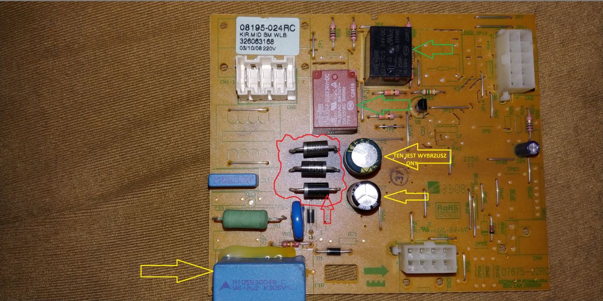

  • #25 18682838
    YAHU73
    Poziom 7  
    Posty: 28
    Ocena: 11
    Dzień dobry.
    Dużo tego. Czy dobrze Cię zrozumiałem (w załączeniu zdjęcie z zaznaczonymi elementami):
    -żółte strzałki - kondensatory (jeden z tych elektrolitycznych-ten większy, jest wybrzuszony od góry)
    -zielone strzałki - to są przekaźniki? (trzeba je wymienić?)
    -czerwona chmurka - diody (ta zaznaczona strzałką wykazuje pomiar na mierniku, przy ustawieniu pomiaru na diodę, w "obie strony" - co wskazuje chyba na jej uszkodzenie, nie wiem tylko czy można wykonywać pomiar/sprawdzenie gdy dioda jest wlutowana w płytkę?)
  • #26 18682864
    jack63
    Posty: 11797
    Pomógł: 851
    Ocena: 2826
    Za to "nie wiem masz u mnie plusa! Poważnie. I sądzę, że jesteś na tyle inteligentny, że wiesz dlaczego.
    Tak diody trzeba wylutować, co jest łatwiejsze, choć wystarczyło by uwolnik jedną nogę.
    Co do reszty to tak. Nawet jak niektóre elementy są ok, to lepiej je profilaktycznie wymienić jak płytę masz na stole.
    Trzeba jednak zrysować część schematu aby dojść co to są za diody, bo mogą to być zenerki.
    Ta strefa to najprawdopodobniej zasilacz kilkunapięciowy.
    Jeszcze pytanie. Czy wszystko było ok oprócz odszraniania?
  • #27 18683122
    YAHU73
    Poziom 7  
    Posty: 28
    Ocena: 11
    Dzięki za dobre słowo, bo domownicy coraz dziwniej na mnie patrzą.
    Tak jak pisałem na początku-około tygodnia temu w lodówce zrobiło się "ciepło" a w zamrażalniku było dobrze tylko ten lód który praktycznie zaczął "wychodzić" przez kratkę na dole. Druga sprawa, że ten lód w dolnej kratce zauważyłem już jakiś miesiąc wcześniej (z tym że było go mniej - powiedzmy, że tak jakby zaczął dopiero "wypełzać" i nie ze wszystkich kanałach które zasłania kratka i w czasie robiło się go coraz więcej).
    Jutro podjadę do sklepu zakupić lutownicę (z tego co czytałem przy płytkach najlepiej posługiwać się lutownicą kolbową) i wylutuję diody (sprawdzę je i będę też mógł sprawdzić oznaczenia-są ale trudno je odczytać, zaczyna się na jednej z nich od: "IN534...). Zorientuję się również czy nie ma problemu z dostępnością pozostałych elementów i je powymieniam.
    Muszę przyznać, że ostatni raz lutowałe jakieś 20 lat temu 8-O .
  • #28 18684058
    jack63
    Posty: 11797
    Pomógł: 851
    Ocena: 2826
    Kup jeszcze odsysacz, cynę Pb, topnik i plecionkę.
    Znajdź też na płycie elementy, które włączają przekaźniki. Pewnie są to tranzystory.
    I najważniejsze. Od gniazda kabla grzałki idź po ścieżkach do elementu który grzałkę włącza. Lupa lub coś innego powiększającego obowiązkowe.
  • #29 18688336

    Ostrożnie ze ścieżkami i punktami lutowniczymi. Nie przegrzej.
    Przy wylutowywaniu lepiej nadłożyć najpierw więcej cyny aby ciepło szybciej się rozchodziło a dopiero potem odsysać.
    Sprawdź co steruje przekaźnikiem.
    Powodzenia
