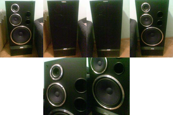

    Odrazu na wstepie chcialbym napisac ze nie jestem znawca elektroniki dopiero wszystko poznaje i ciagle uzywam opcji szukaj na tym forum :)). Wiec prosze o odpowiedzi jak dla dziecka :P. A wiec tak te kolumny to moj pierwszy porzadniejszy zestaw Hi-Fi ;] wczesniej mialem kolumny podobne do space86? tylko ze to jakies dziwne obudowy czarne z aluminiowa rama (glosniki nisk. Tonsil GDN 20/50 + jakies 2 chyba nie firmowe sluzace za wysokt. - brak zwrotnic tylko jakies male puszczeczki srebrne wlutowane miedzy kablem "+" a glosnikiem wys. bassowy podlaczony bezposrednio pod kabel ktory wychodzil z wierzy:O), ktore byly podlaczane pod mini wierze :P
    Na allegro trafil sie koles ktory chcial wymienic kolumny Altus 300 za jakis "telefon z kamerka" a ze posiadalem jeszcze SE k700i i umiejetnosci negocjacyjne :P (szacujac ze telefon wart 350 zl - nowka z folia 2 dniowy 400 zl KupTeraz0 - bo byl porysany i wogole nie szanowany. Dodam jeszcze ze zawsze marzylem zeby kupic sobie jakies altusy 75,110 - [kasa;/]) Udalo sie jeszcze z kolesia wyciagnac "Mixer" [MPX-4 SC PRE-AMP img Stage Line] i stary amplituner Unitra ZRK Hi-Fi 160 (ogromny kolos ale zawsze cos :P).Mysle ze ten caly sprzet jest o wiele wiecej wart niz ten telefon ktory byl mi zbedny. Moje kolumny sa w stanie 5+ glosniki stan extra, troche zadrapan na obudowie nie znacznych.. widac tylko po blizszym przyjrzeniu sie.. dzwiek ktory sie z nich wydobywa bardzo mi sie podoba (slucham najwiecej muzyki techno,dance chociaz nie zawsze tez czesto innych gatunkow:) )
    jak na moje fundusze (ktore narazie uzyskuje od rodzicow) to zakup na dluzszy czas :P jak narazie mysle o kupnie wzmacniacza ktory napedzil by te kolosy :D jesli mogli byscie pomoc to prosze o jakies sugestie (mysle o cenie do 250 zl jak narazie) zastanawialem sie nad Diora ws 504 b ze wzgledu na sporo pozytywnych komentarzy ;) chodz moge sie mylic :) pomozcie
    aha i jesli chodzi o te tuby to nie moge juz zniesc tego piszczenia! zastanawialem sie czy moze wymiana glosnikow na inne (mysle o jakis kopulkowych nie koniecznie Tonsil lecz cena do 45 zl za sztuke no moze 50 :) ) i jesli chodzi o "grzebanie" w zwrotnicach to nie przyjmuje takiej opcji bo sie na tym nie znam ;) Jesli wymiana samych glosnikow pomoze to prosze napisac na jakie i cene

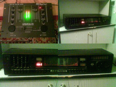

    a moze ktos podsunie pomysl z ta wymiana glosnikow wys. moze tesh jakas inna firma ? bo ja np sadze ze Tonsil to naprawde porzadna i wysokiej klasy firma choc slysze wiele zlych opinii na temat ich glosnikow :) ceta tym razem do 100 za sztuke :) aha i mam pytanie czy wymiana istniejacego wytlumienia na takie z gabki o ksztalcie piramidek.. zmienil by jakos dzwiek wydawany przez te kolumny i czy znaczaca ? (ma to sens?) z tego co pamietam 50cmx50cm tego ekranu kosztuje 28 zl :) aha i pozniej dodam zdjecie tego radia moze ktos mi powie jaka ma ono moc i opornosc ? [Unitra ZRK Hifi 160]
    aha i odpowiem ze ten mixer NIE MA KOREKCJI DZWIEKU :O ... potencjometry Bass i Treble powoduja zmiany tylko do mikrofonu ;/
    hmm a jaka ta Yamaha ? i ile moze kosztowac jaki model polecacie?
    I jeszcze dodam ze mam zamiar kupic sobie 20-sto punktowy korektor Radmor 5470 (ze wzgledu na to ze jest tani okolo 30-40 zl i ladny antyczny wyglad :D [podobaja mi sie aluminiowe klasyczne panele])
    co sadzicie o tym sprzecie ??
    Tutaj dodaje zdjecie mojego aktualnego sprzetu
    [Altus 300 + Mixer + radio]
    jesli ktos moze to niech mi napisze jakies dane tego amplitunera :)
    dodam jeszcze ze te membrany nie sa takie niebieskawe.. sa czarne tylko aparat z noki 9500 cos dziwnie kolory lapie :/

    Aha i moze mi ktos podac jakies informacje o tym amplitunerze ktory jest na zdjeciach ? przypomne na nim jest napisane UNITRA ZRK HI-FI 160 nigdzie nie moge nic o nim znalesc :)

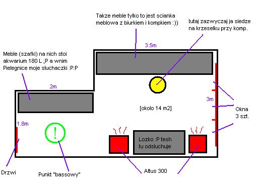

    i mam jeszcze pytanie czy ustawienie moich kolumn ktore jest przestawione na rysunku jest dobre ? czy moze nalezalo by kolumny jakos przestawic ?? dodam ze gry np siedze na fotelu przed kompkiem bardzo ladnie slychac wszystkie dzwieki moze troche za duzo wys. ale to wina glosnikow. a gdy np siedze miedzy kolumnami na lozku to slychac ladniej bass i mniej wysokich.. a gdy np stoje w punkcie "bassowym" to slychac dopiero potezny bass. co myslicie o tym ustawieniu moze powieniem cos pozmieniac?? pomozcie :D

    dzieki za odp w sprawie wysok. ;)) mysle ze teraz sobie jakos poradze a jak nie to korektor :PP
    a mzoe ktos ma info na temat tego amplitunera ktory posiadam (jest na zdjeciach)
    i odpowie takze czy ustawienie moich kolumn jest dobre ? czy moze powinny stac dalej o siebie albo cos :) prosze o pomoc [szczegolnie chodzi o to ze wystarczy zmienic miejsce pobytu o 50-100 cm i inaczej wszystko slychac albo za duzo albo za malo czegos]
