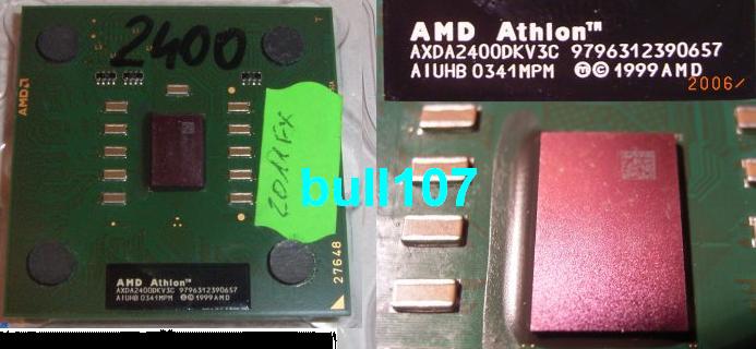

    Czy ktoś z obecnych pomoże mi ustawić tego procka na szynie 133?
    Dodam że udało mi sie go uruchomić na szynie 100 z ustawieniami auto jako Athlona 2200GHZ czyli 22 x 100 co wydaje mi sie bardzo dziwne.
    Procesor pracuje na napięciu 1.575V i osiąga temperaturę około 56st.
    Nie mogę za nic odpalić tego procka na szynie 133.Za każdym razem po restarcie mam 4 czerwone diody i pomaga tylko reset biosu.
    Czy może byc uszkodzony?
    Dodam ze na 133 chodził mój wcześniejszy Athlon 1GHZ.
    Oto dane procka
    Moderowany przez TONI_2003:
    Poprawiłem temat.
    Post z dublowany w innym temacie proszę tak nie robić !
    • Bardzo dziwny procesor 2400XP może jest uszkodzony? 82744229.jpg (37.34 KB) Musisz być zalogowany, aby pobrać ten załącznik.

    AXDA - Athlon XP 0,13µ
    2400 - numer modelu
    D - OPGA - rodzaj opakowania
    K - 1,65V napięcie jądra
    V - 85 °C - temperatura maksymalna
    3 - 256kB - rozmiar pamięci podręczenej
    C - 266MHz maksymalna cześtotliwość magistrali systemowej czyli fsb 133MHz
    tutaj masz opisane
    cyferki http://www.amd.com/pl-pl/assets/content_type/...bleAssets/Processor_Recognition_Rev05_POL.pdf
    Wygląda na to że to płyta główna nie obsługuje. Albo BIOS nie aktualny.

    Ten procek to jest szlifowany (podrobka).
    Podaj typ MB.
  • #6 2252690
    wladek83
    Poziom 32  
    Posty: 1744
    Pomógł: 155
    Ocena: 104
    Szlif poznasz po "pisanym" napisie na rdzeniu . Oryginały mają je trawione lub wypalane laserowo ( napisy są zagłębione ) .

    Faktycznie jakiś dziwny ten procesor ? Sam używam XP 2400+ od ponad 2.5 roku na KT4AV i chodzi nienajgorzej, 12.5 x 176 = 2200 MHz / 1.675.V.
    Na zdjęciu zaciekawił mnie taki fragment AIUHB 0341 MPM - u mnie jest AIUHB 0322 RPEW. Czyli ta sama seria AIUHB, tydzień no to wiadomo 41 albo 22 , ale co to te MPM - może to jakiś procek mobilny ??? i dlatego płyty nieprzystosowane do takich wynalazków głupieją ?

    Szukałem w sieci i znalazłem stronkę na której pokzany jest sposób łaczenia mostków dla danego możnika.
    Tak jak wcześniej pisałem na moim procesorze na szynie 100 procesor automatycznie ustawia mnożnik 22 co daje prędkośc 2200MHZ.
    I to zgadza sie dokładnie z tym jaki mam układ mostków na swoim procesorze.
    W związku z tym mam pytania.Czyu jeśli połacze te mostki jest szansa że procek wystartuje na szynie 133?
    Na mostku L11 mam taki układ że procek pracuje na napięcie 1,5V.
    czy mam połaczyć tam dwie ścieżki aby ustawić 1,65 czy wystarczy zmiana napięcia w biosie?
    I ostatnie pytanie.Czy zamiast łączyć te mostki wystarczy zastosowac drut mody jako formę chyba bezpieczniejszą?
    Mam nadzieję że z Wasza pomocą uda mi sie postawić tego procka.
    Bo raczej na pewno ma zablokowany mnożnik a układ mostków ustawia go w automacie i pewnie stąd te zwisy.
    Pozdrawiam pełen nadziei Sebastian.

    Zapytam jeszczze raz.Czy zamiast łączenia mostków lakierem przewodzącym na procku można zrobic połaczenia w podstawce procesora.
    A co do mnoznika to nastepujące połaczenia mostka L3 dają taki mnożnik.
    1-przerwa(ten mostek chcę połączyć aby uzyskac x15)
    2 -zwarty
    3 zwarty
    4-przerwa
    5-przerwa
    A co do szyny to na L12 pracuje na 100 w nastepującej konfiguracji
    1-przerwa (ten mostek chcę połączyć aby uzyskać 133 tylko czy to konieczne?)
    2-zwarty
    3-przerwa
    4-zwarty
    I napięcie na L11 ustawione na 1,5V
    1-zwarty
    2-przerwa
    3-przerwa (czy musze połaczyć ten mostek )
    4-przerwa (a także ten żeby uzyskac 1,65V czy wystarczy bios?
    5-zwarty
    czy te połaczenia moge wykonac na podstawce drut modem?

    Drut mod w podstawce powinien pomoc. Duzo latwiejszy do wykoania niz ciecie/laczenie mostkow.
    Moim zdaniem nie musisz podnosic napiecia, u mnie przy 1,4V ladnie chodzi przy 133x13, wiec mysle ze Twoj powinien dac rade.
    Z drugiej strony czy nie masz mozliwosci skontaktowania sie z poprzednim wlascicielem i dowiedzenia sie ocb?

    Dzięki za odpowiedź.Na początek spróbuje ustawić mnożnik drut modem i szynę.Może sie uda.
    Nie mam możliwości skontaktować sie z poprzednim właścicielem bo osoba od której kupiłem procesor kupiła ten sprzęt w komisie ale wg moich doświadczeń to chyba tez musiały być tam jakieś drut mody.
    Witam ponownie.
    Udało się!!!!!!!!!.Odpaliłem tego procka na szynie 133 z fabrycznymi ustawieniami za wyjątkiem Vcore które teraz waha sie od 1,55 do 1,59V.
    Napiszcie mi czy próbowac je zmieniać czy zostawić?
    Pomógł drut mod na socecie.Praktycznie jeden mostek z 22 na 15.
