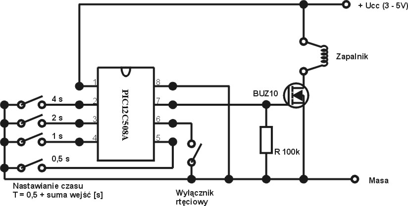

  • Działa to tak:
    - Po włączeniu zasilania układ jest blokowany na 10 sekund
    - po tym casie czeka na zwarcie wyłącznika rtęciowego dłuższe niż 0,25 sekundy
    - po zwarciu wyłącznika czeka 0,5-8 sekund ( zależnie od wartoci nastawionej )
    - załącza zapalnik na 2 sekundy
    - po wyłączeniu zapalnika przechodzi w stan uśpienia ( minimalny pobór prądu mikroampery )
    Waga układ PIC12 + tranzystor ( obciętym radiatorem ) ~ 2g
    Opornik R nie jest konieczny
    Jako wyłączniki do nastawiania kodu można zastosować np. przełącznik typu dipswich
    Zamiast wyłącznika rtęciowego można zastosować wyłącznik przeciążeniowy
    Wartość nastawionego czasu = 0,5 + (suma załączonych wejść) [sek]
    Np. nie włączone żadne wejście -> 0,5 + 0 = 0,5 [sek]
    Włączone wejście 2 -> 0,5 + 2 = 2,5 [sek]
    Koszt wykonania takiego układu to :
    - procesor ok. 5 zł
    - tranzystor ok. 3 zł
    - przełącznik ok. 3 zł
    • Mój pomysł w modelarstwie rakietowym :] pic12.jpg (44.25 KB) Musisz być zalogowany, aby pobrać ten załącznik.

    Silniki rakietowe (nawet te małe) są niebezpieczne,
    uważam że w zastosowaniach które mogą zagrażać zdrowiu
    powinno zostać zastosowane rozwiązanie które dubluje układ zabezpieczeń.
    Np. Wyłącznik rtęciowy (jak mniemam zadziała po postawieniu rakiety w pionie) może poza dawaniem sygnału dla procesora, np. "przywierać" wejście tranzystora aby uniemożliwić odpalenie nawet podczas awarii procesora.

    tak na szybko... w kwesti bezpieczenstwa opornik R jest BARDZO konieczny.... tranzystory mosfet maja to do siebie ze potrafia sie same wzbudzac... opornik na bramce temu zapobiega
    To oczywiste zresztą nikt temu nie przeczy,
    pytanie jaki ma to związek z pytaniami o wsad do procesora oraz
    z innymi wypowiedziami ?
  • #8 2268418
    knivre
    Posty: 109
    Ocena: 12
    to iz autor napisal ze rezystor ten nie jest konieczny
  • #9 2268535
    And!
    Admin grupy Projektowanie
    Posty: 9061
    Pomógł: 175
    Ocena: 784
    W zasadzie jest niekonieczny gdyż w tym PIC linie są silnie podciągane zarówno na masę jak i zasilanie.
    Ale faktycznie podczas jakiejś awarii procesora, lub innych czynników rezystor zabezpieczy przed odpaleniem.
    Dlatego warto zastosować "bezpiecznik" dublujący wyzwalanie przez procesor, aby mieć pewność że nie zadziała gdy tego nie chcemy.
