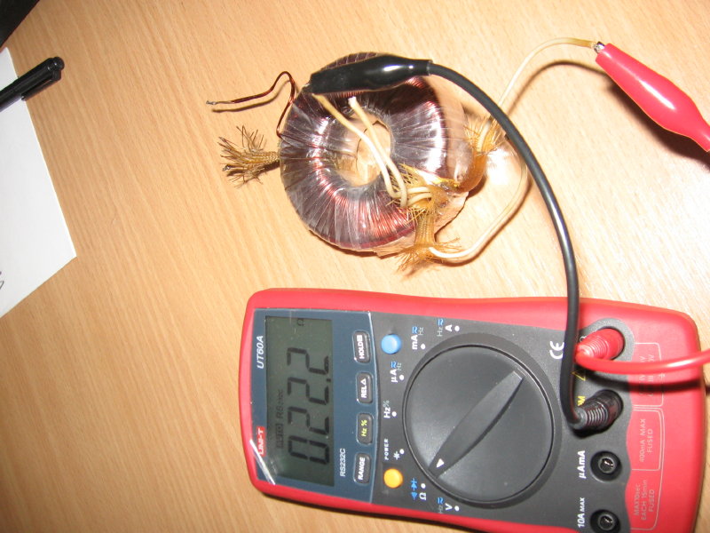

    Wez miernik nastaw na ohm'y [Ω] i tam gdzie bedzie najwieksza opornosc to uzwojenie pierwotne...

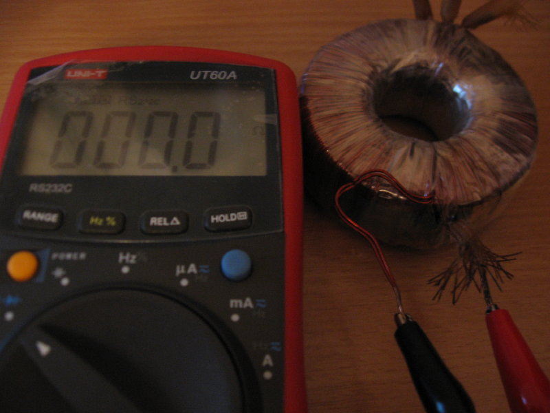

    Co powiecie o tych wynikach ?

    Na tych nieizolowanych jest 0 ohm?

    Tak na nie izolowanych jest 0 om

    Witam .
    Uzwojenie z wyprowadzeniami "nieizolowanymi" to uzwojenie wtórne . Pozostałe wyprowadzenia " białe " to uzwojenie pierwotne i należy je połączyć szeregowo . Aby prawidłowo podłączyć odpowiednie końcówki , proponuje podłączenie do sieci przez włączoną szeregowo w obwód żarowką ok. 100W/230V . Jeśli żarówka zaświeci jasnym światłem należy zamienić miejscami podłączenie wyprowadzeń jednego z uzwojeń .
