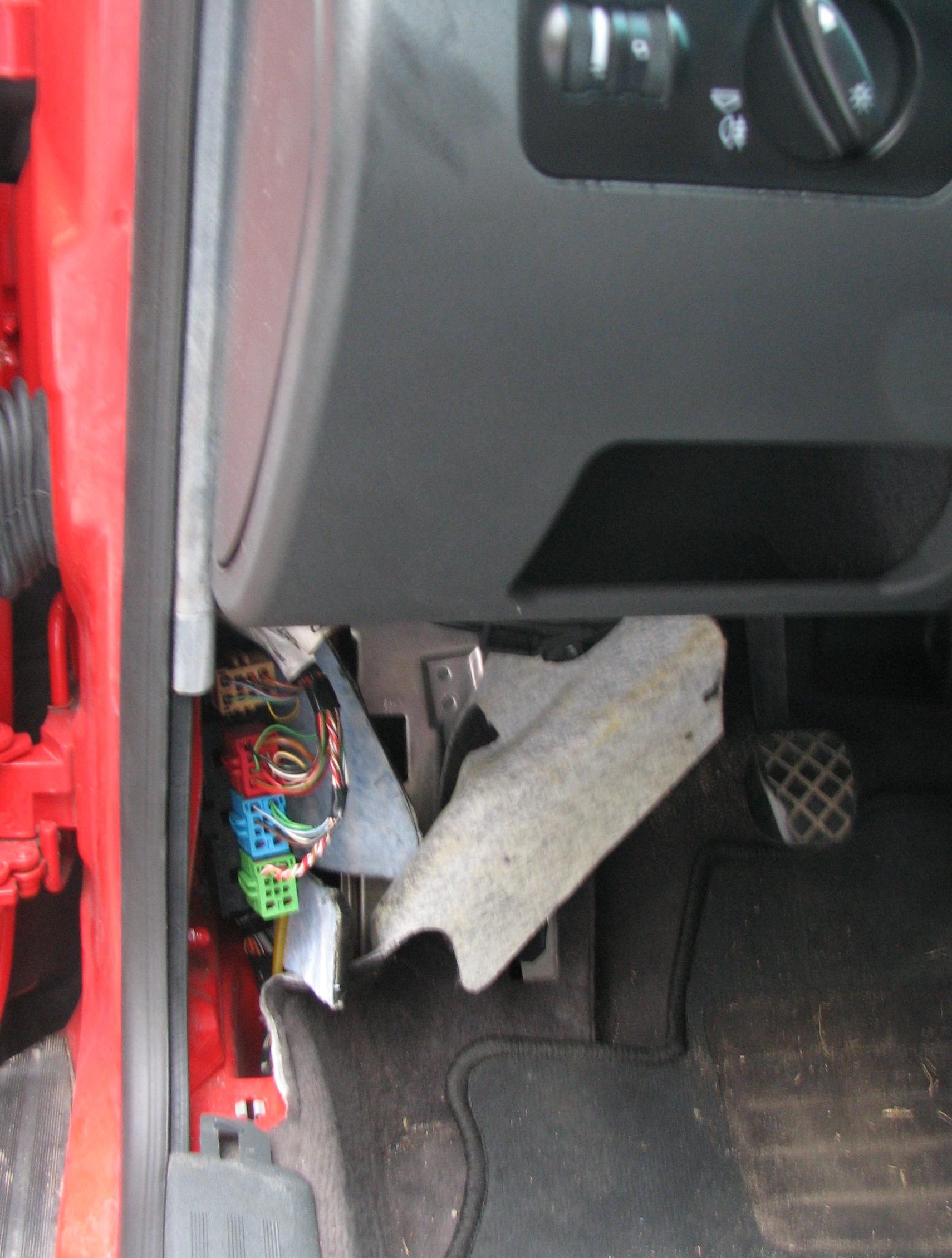

    Witam chciałbym odgrzebać temat.
    Kupiłem niedawno Audi A3 z 1997r, silnik 1,8.
    Montuje do niego alarm F-max, z częścią rzeczy sam się uporałem, mam jednak problem z podłączeniem:
    -kierunkowskazów
    -wył. drzwi.
    -zamka centralnego
    -szyb elektr(w samochodzie jest moduł comfort)
    Sprawa jest taka że przeszukałem forum i niestety co model to inne kolorki na kablach więc jeśli ktoś mógłby podać konkretnie dla mojego kolory i miejsce gdzie szukać kabli to byłbym dzwięczny.
    Z opisu kolorów dla A4 od 1995 wzwyż
    (z linku https://www.elektroda.pl/rtvforum/topic402316.html
    i jest tak:
    -kierunki -czarno/bialy i czarno/zielony konektor8(?) za podnóżkiem
    -wył. drzwi. - brązowo/biały
    -zamka centralnego - sterowanie minusem popielato/biały(otwieranie) i
    czerwono/niebieski(zamykanie)
    -szyb elektr z autoalarmu sygnał wydłużony minus -kabel czerwono/brązowy
    nie wiem czy dobrze szukam ale wybebeszyłem kable z pod tego boczka na lewo
    od sprzęgła
    Jak podłączyć alarm F-MAX do centralnego zamka w Audi A4 1996 1.6?
    Nie wiem czy dobrze szukam a chciałbym to jednak zrobić sam do końca jak juz zaczołem sie z tym bawić.
