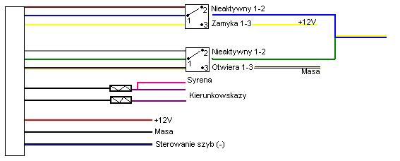

    Czytalem wiele artykulow na ww. temat i powiem szczerze glupieje. Jedni pisza ze w tym modelu sterowanie zamkiem jest przez mase inni ze naprzemiennie +/- :/Przyznaje ze moja wiedza na temat montarzu alarmow itp jest mala dlatego prosze o konkretne porady.
    Dane auta : Audi A4, rocznik 95, dolaczam schemat centralki ktora chce podlaczyc do sterowania oryginalnym C.Z, centralka ta posiada zworke ktora umozliwia sterowanie C.Z elektrycznym i pneumatycznym. Bardzo prosze o szczegolowe informacje co gdzie podlaczyc i prosilbym nie odpowiadac w stylu "jedz do elektryka zrobi Ci to za grosze" chce miec satysfakcje ze zrobilem to samemu no i nabyc doswiadczenia...
    • Jak podłączyć centralny zamek w Audi A4 1995? Schemat i instrukcje montażu schemat CZ.jpg (23.06 KB) Musisz być zalogowany, aby pobrać ten załącznik.

    Moze dodam jeszcze co jest w instrukcji opisane :
    Na schemacie w ramkach przedstawiono stan wewnetrznych przekaznikow sterujacych.W stanie spoczynku zwarte sa przewody niebieski z brazowym oraz zielony z szarym. W momencie otwierania zostaje chwilowo zwarty przewod zielony z przewodem zolto-czarnym.
    Przewod zielony nalezy podlaczyc do przewodu sterujacego otwieraniem c.zamka w instalacji pojazdu. W momencie zamykania zostaje na moment zwarty przewod niebieski z zoltym.
    Przewod niebieski nalezy podlaczyc do przewodu sterujacego zamykaniem c.zamka w instalacji pojazdu.W zaleznosci od sposobu sterowania c.zamkiem w pojezdzie (plusem zasilania lub masa)
    Przewody zolty i zolto-czarny nalezy podlaczyc do przewodu na ktorym stale wystepuje napiecie +12V (jesli sterowane jest +) lub podlaczyc masy pojazdu (jesli sterowanie jest -)

    tak jak mowi xwit jest ale w modelach po roku 96. do tego roku sterowanie jest na jednym przewodzie zolto-niebieskim na ktorym naprzemiennie podawane jest + na zamkniecie - na otwarcie. Problem rozwiazalem tak jak to przedstawione na zalaczonym schemacie, wszystko dziala bez zastosowania dodatkowych przekaznikow. Jesli kogos to bedzie interesowalo to przewody kierunkowskazow sa na kostce ponizej sterowania c.z, kolory to czarno-bialy i czarno-zielony, dzieki za wszelkie informacje.
    • Jak podłączyć centralny zamek w Audi A4 1995? Schemat i instrukcje montażu schemat CZ1.JPG (18.42 KB) Musisz być zalogowany, aby pobrać ten załącznik.
