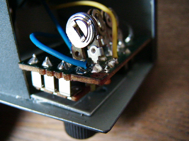

    Ja to mam pecha, mialem zrobic juz zdjecia, kiedy to okazalo sie ze jedna nozka z potencjometru oderwala kawalek sciezki, co ja mam z tym zrobic pomocy :(

    Współczuję :? . Ta ścieżka to tylko punkt lutowniczy. Bez rozlutowywania daj kropelkę kleju szybko schnącego i po kłopocie. Jednak bez sztucznego obciążenia 50Ω nic nie sprawdzisz. To podstawa. Podłączysz 50Ω i po przełączeniu na falę odbitą wskazówka nie powinna się wychylać.

    Czyli chcesz przez to powiedziec kolego, ze jesli nawet sie oderwalo to bedzie
    dzialac ?? Krece delikatnie w jedna i druga strone tym pr-kiem 4,7k ale zadne wartosci sie nie zmieniaja 8=O ale jesli wszystko prawda to co napisales , to kupuje opornik i do dziela trzeba to sprawdzic :).
