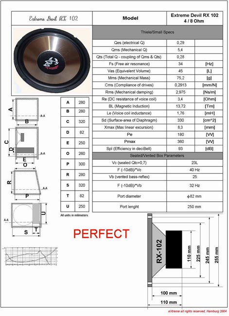

    Otóż mam skrzynię 22 litrową z otworem na głośnik 25cm do tego bedzie wzmacniacz 100W RMS. Nie ma jeszcze otworu br, bo nie wiem co bede robił. Jaki głośniczek polecacie? Cena to do 100zł. Skrzynka bedzie grała w samochodzie.

    patrzyłem na cos takiego
    powinno zadziałać i zabuczeć. Wiem że głośnik jest głó... ale....

    Co do tego to Vas jest 45 jakim codem ładujesz to do 55 litrów... Po za tym większość parametow jest naciągana. pewnie lepiej zagra z ob. zamknietej
    Tu znalazłem coś w tym stylu tylko że baridzej firmowe
    http://allegro.pl/show_item.php?item=85302617
    do domu raczej marne to... Ale w samochodzie zupeleni co innego.
    ale to już prawie 300pln :(
    a głośnik ma śr 30cm
