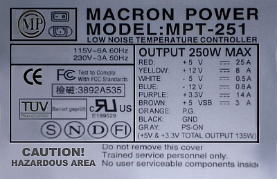

    Dostałem od kolegi ten zasilacz za darmo, a ponoć ktoś go przełączył na ~110V i podpiął do sieci ~220V.
    Po oględzinach wymieniłem warystor (chyba tak to się nazywa :) i bezpiecznik i zasilacz ruszył. Sprawdziłem napięcia i były ok, jednak gdy go próbowałem uruchomić ponownie już mi się to nie udało...
    Gdy zwieram PS-ON do masy zasilacz włącza się tylko na ok 0,5s po czym znów się wyłącza.
    Napięcie na PS-ON wynosi 4V, a +5V w stand-by jest, zwarcia na wyjściach nie ma.
    Poradźcie co posprawdzać?
    Edit: 11 Maj 2003 09:57
    Tranzystory po pierwotnej i diody po wtórnej są dobre, a w ciągu tych 0,5 s na, które załącza się zasilacz napięcia: +5 i +12 skaczą do dobrych wartości wiec główny zasilacz jest chyba sprawny. Pomocniczy raczej też bo daje +5V.
    Proszę o dalsze porady co sprawdzić?
