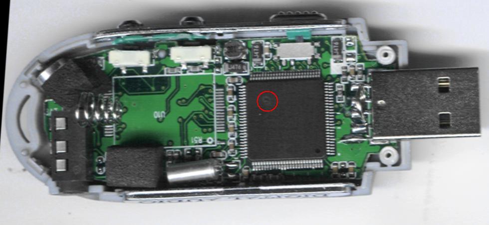

    Mam następujący problem:
    do zasilania mp3 w aucie używałem zasilacza pod zapalniczkę z regulacją napięcia od 1,5V - 12V. Wszystko chodziło dobrze, dopóki nie mój mały braciszek - przestawił napięcie na 12V i z odtwarzacza poleciał dymek :((( Po włożeniu baterii nic już nie działa - nawet się nie włącza.
    Jednak po podłączeniu pod USB wszystko działa poprawnie (ale wtedy mp3 służy tylko jako pen drive :(( Dzisiaj majsterkowałem i podłączyłem samo zasilanie + - z kabla USB i okazało się, że w ten sposób wszystko chodzi jak należy - muzyczka gra ładnie jak zawsze :)))
    Co mogło się spalić na płytce, jeżeli urządzenie chodzi pod USB, a z baterii nie odpala??? Czy usterka jest do naprawy i ile mniej więcej taka naprawa wyniosłaby mnie???

    Sprawdź blok wejściowy - prawdopodobnie poleciał scalak od stabilizacji zasilania, ładowania. Zobacz też, czy nie masz przepaleń na ścieżkach...
    Skoro odpala się, to jeszcze nie jest z nim aż tak źle, tylko uważaj, żebyć się nie pomylił, bo padnie do końca :)

    Na ścieżkach nie ma przepaleń, jedynie co, to widac na procesorze małą kropkę - ale możliwe że to od procesora??
    W załączniku dodaję zdjęcie - zaznaczyłem miejsce widocznego przepalenia. Proszę mi napisać, gdzie jest ten "scalak od stabilizacji zasilania, ładowania"????
    Ponawiam moje pytanko: czy przyczyną może być przypalony procesor, skoro pod USB działa, a z baterii nie rusza???
    w załączniku zeskanowany odtwarzacz

    Czy jest jakiś sposób na to,żeby zasilanie poprowadzić nieco inną drogą - mianowicie mam taki pomysł - spod wtyczki USB w odtwarzaczu podlutować kabelki + - i podpiąć pod spinki od baterii - powinno działać??? Czy z kabla USB jest większe zasilanie niż z AAA??? Proszę o radę jak to zrobić

    Port USB ma 5V, natomiast akumulatorki AAA po 1.2V każdy. Możesz podłączyć akumulatorki przez diodę, tak, aby USB nie podało napięcia na akumulatorki, bo system wywali Ci komunikat o przekroczeniu dopuszczalnego poboru mocy i wyłączy port...

    Dlaczego podłączając jedna baterię AAA pod wtyczkę USB (zasilanie) urządzenie się nie włącza ?????? Czy jak podłącze szeregowo 4 baterie, to będzie chodziło???
    Proszę Pana o odpowiedź
    Dziękuję i pozdrawiam
    Gdy podlączam zasilanie z 5V zamiast baterii, to mp3 działa :)) Co może być przyczyną tego,że urządzenie chodzi teraz na większym napięciu???
